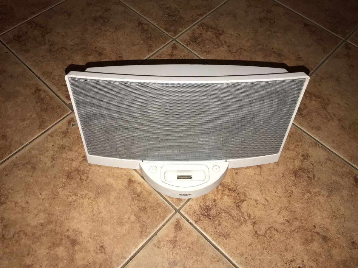

    Dzisiaj w dziale "Wnętrza urządzeń" znów zaglądamy do środka sprzętu audio, ale tym razem znacznie nowszego niż zazwyczaj. Taki Sounddock, jak sama nazwa wskazuje, służy do "zadokowania" naszego iPhone bądź iPada w celu odtwarzania z niego muzyki.
    Z przodu mamy już wspomniany slot na nasze urządzenie oraz przyciski do regulacji poziomu głośności:

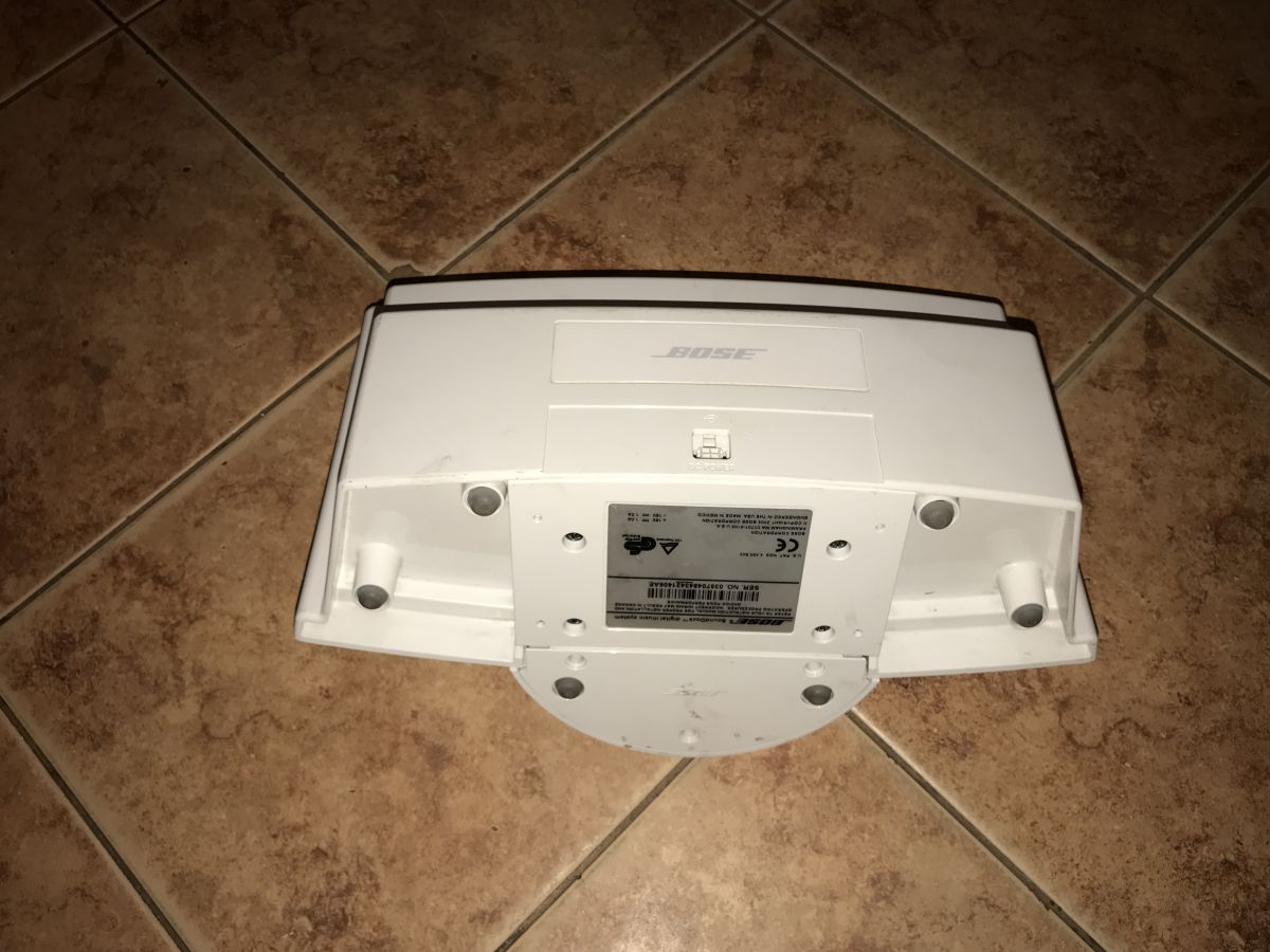

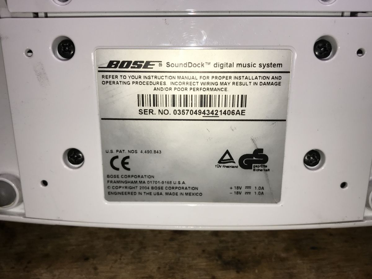

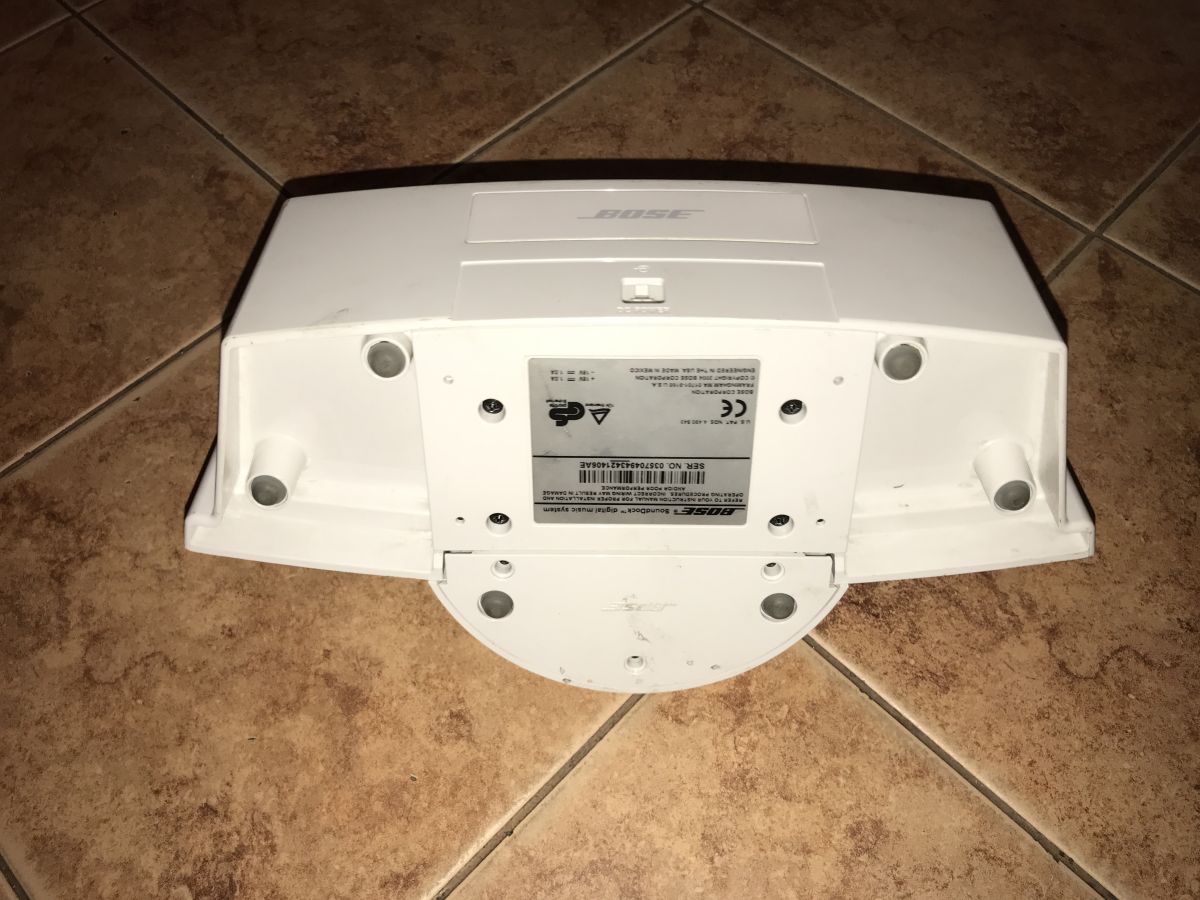

    Do mnie jednak sprzęt trafił bez zasilacza, więc nawet nie obadam przetwornicy ze środka.
    Widok od spodu białego urządzenia Bose z widoczną tabliczką znamionową. Tył urządzenia Bose SoundDock z tabliczką znamionową na dolnej części obudowy.

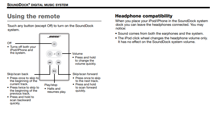

    W oryginalnym zestawie był też pilot:
    Zdjęcie instrukcji obsługi pilota Bose dla systemu SoundDock.
    Tabliczka znamionowa:
    Tabliczka znamionowa systemu muzycznego Bose SoundDock z informacjami o modelu i specyfikacjach.

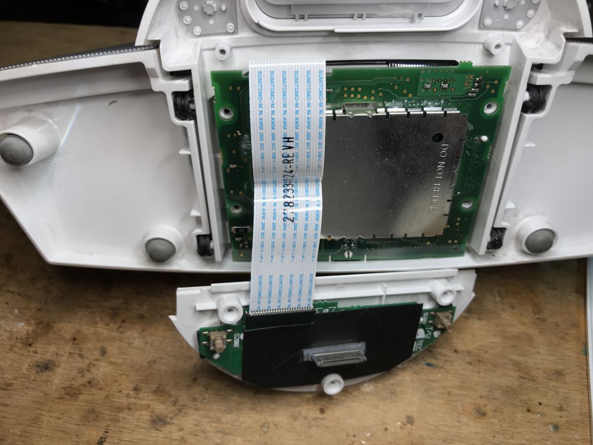

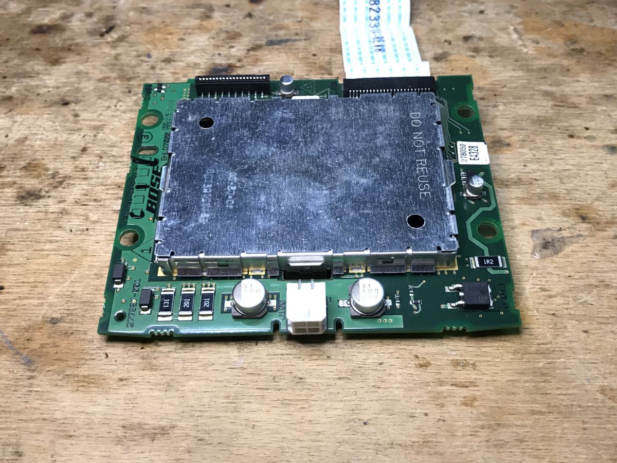

    Ale jesteśmy w dziale "Wnętrza Urządzeń", więc pora zajrzeć do środka. Już na pierwszy rzut oka widać duży poziom miniaturyzacji, dodatkowo główna elektronika jest ekranowana:
    Widok wnętrza urządzenia audio ze zdemontowaną obudową i układem elektronicznym. Obwody elektroniczne z Sounddocka na drewnianym tle.

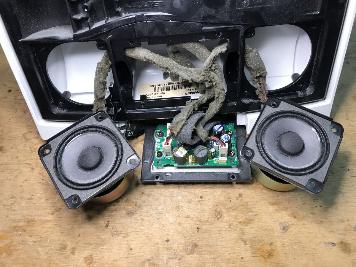

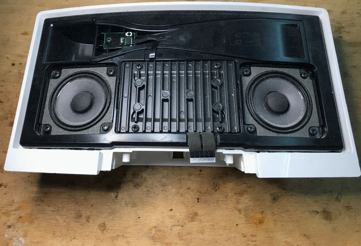

    Jednakże glośniki i wzmacniacz są osobno:
    Wnętrze Sounddock z widocznymi głośnikami i elektroniką. Wnętrze Sounddocka z widocznymi głośnikami i elektroniką

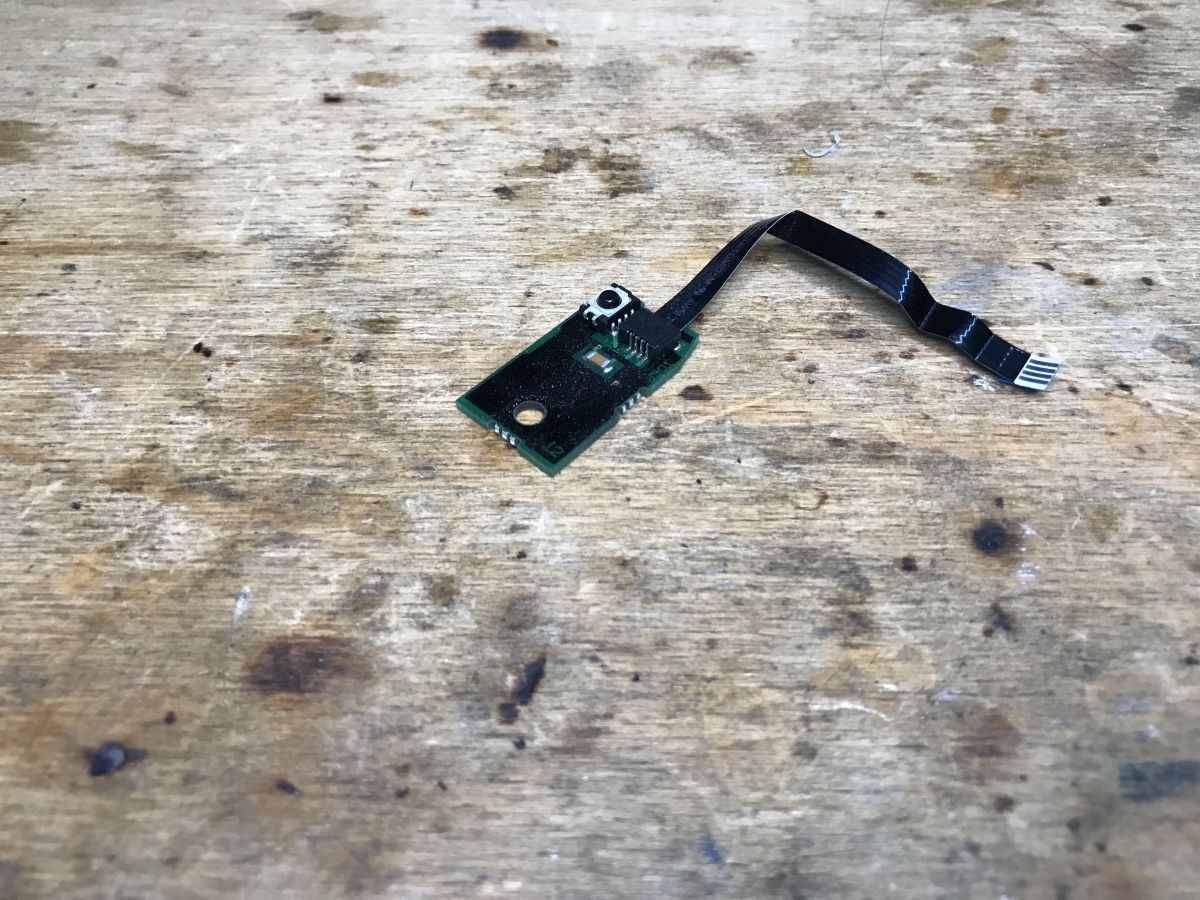

    Mamy też odbiornik IR od pilota:
    Moduł elektroniczny z przewodem na drewnianej powierzchni

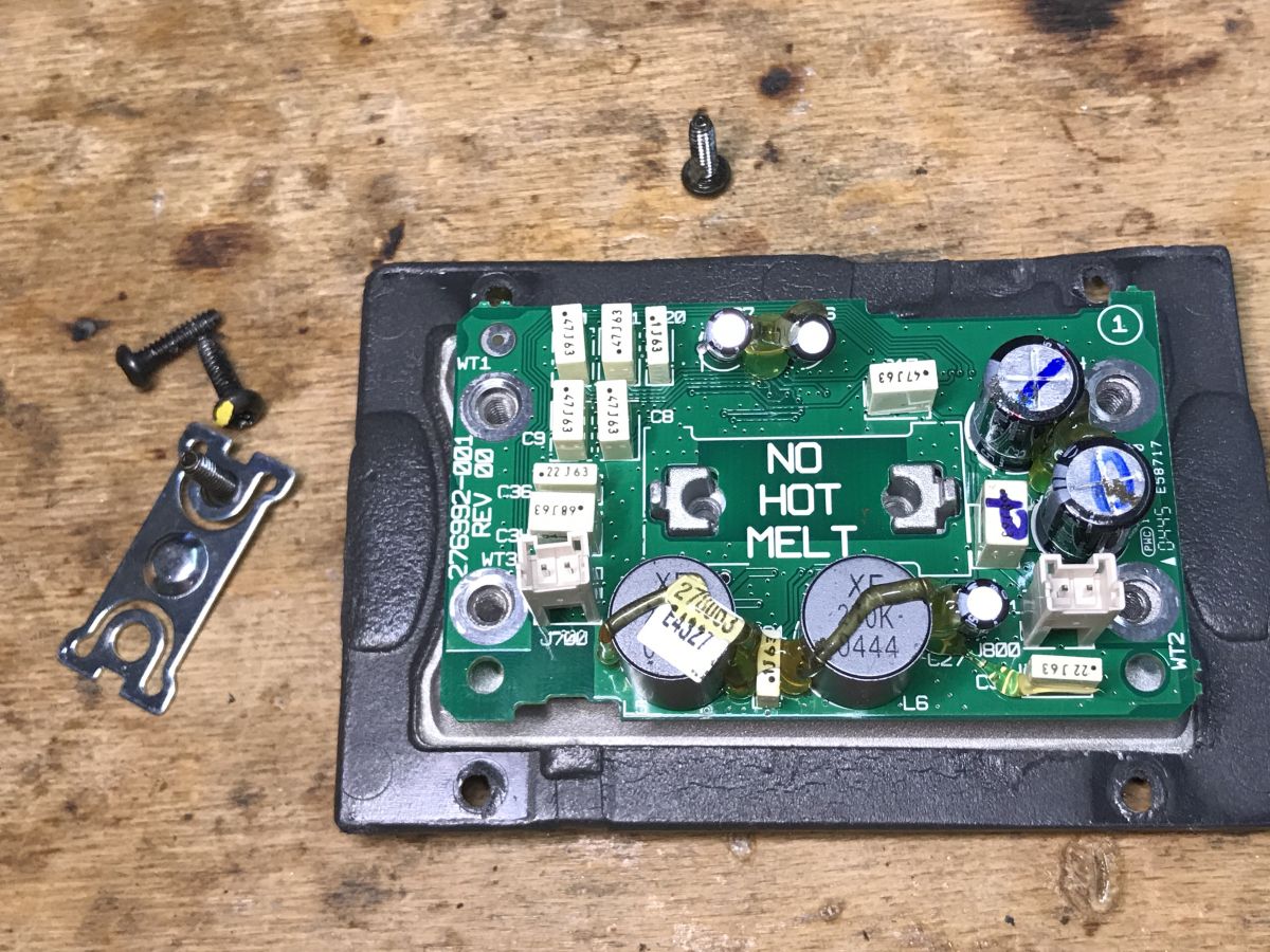

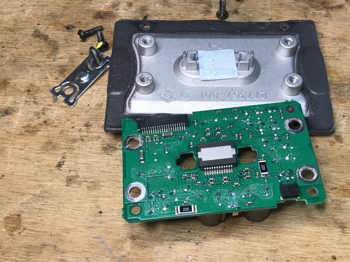

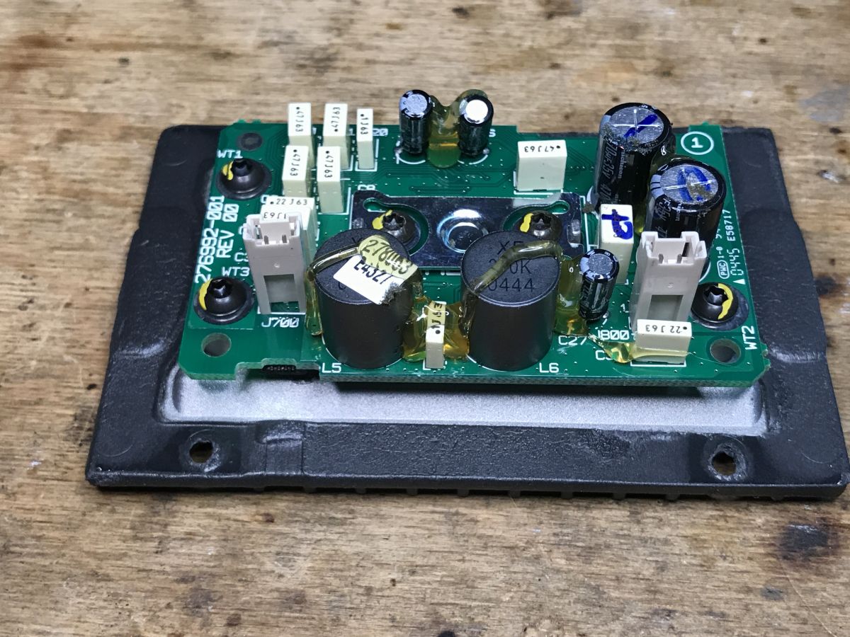

    No i najciekawsze - wzmacniacz audio, demontujemy "kanapkę":
    Płytka drukowana z elementami elektronicznymi Sounddocka Widok na odkręconą płytkę drukowaną wewnętrznego modułu audio. Demontowany komponent wzmacniacza audio z płytką PCB
    Jest nawet termopad do odprowadzania ciepla.

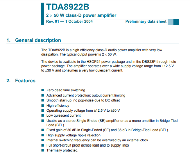

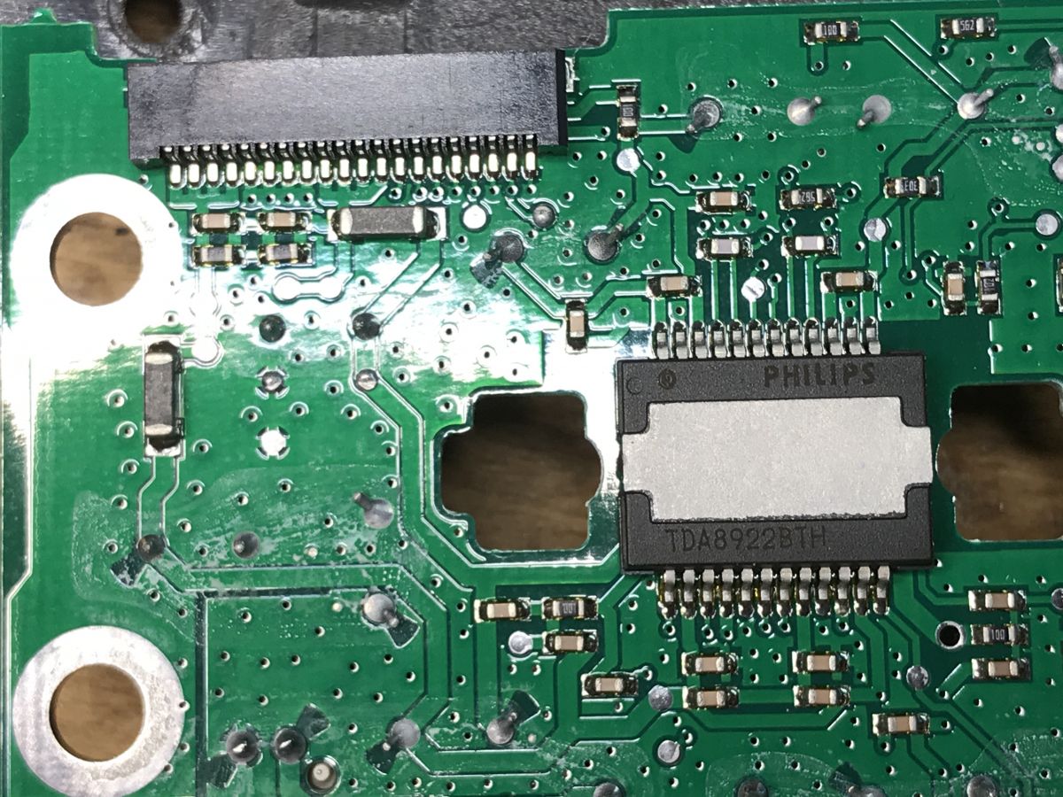

    Tylko co to za wzmacniacz...
    Płytka PCB z układem scalonym TDA8922BTH
    TDA8922BTH, wzmacniacz klasy D, całe 2 x 50W.:
    Zrzut ekranu specyfikacji wzmacniacza TDA8922B.

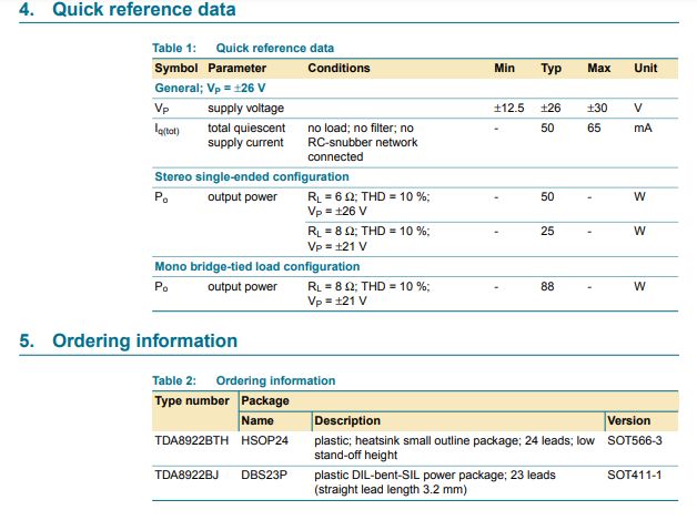

    Parametry, dostępne obudowy:
    Tabela danych i specyfikacji wzmacniacza TDA8922BTH.

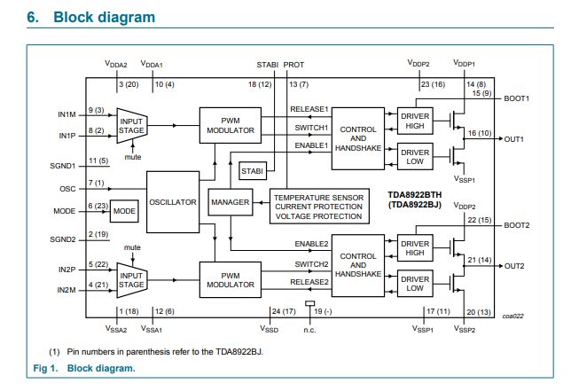

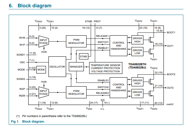

    Schemat blokowy:
    Schemat blokowy wzmacniacza TDA8922BTH.

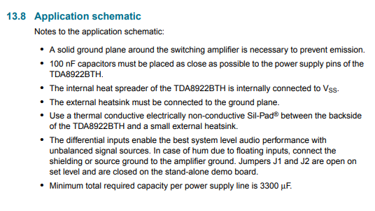

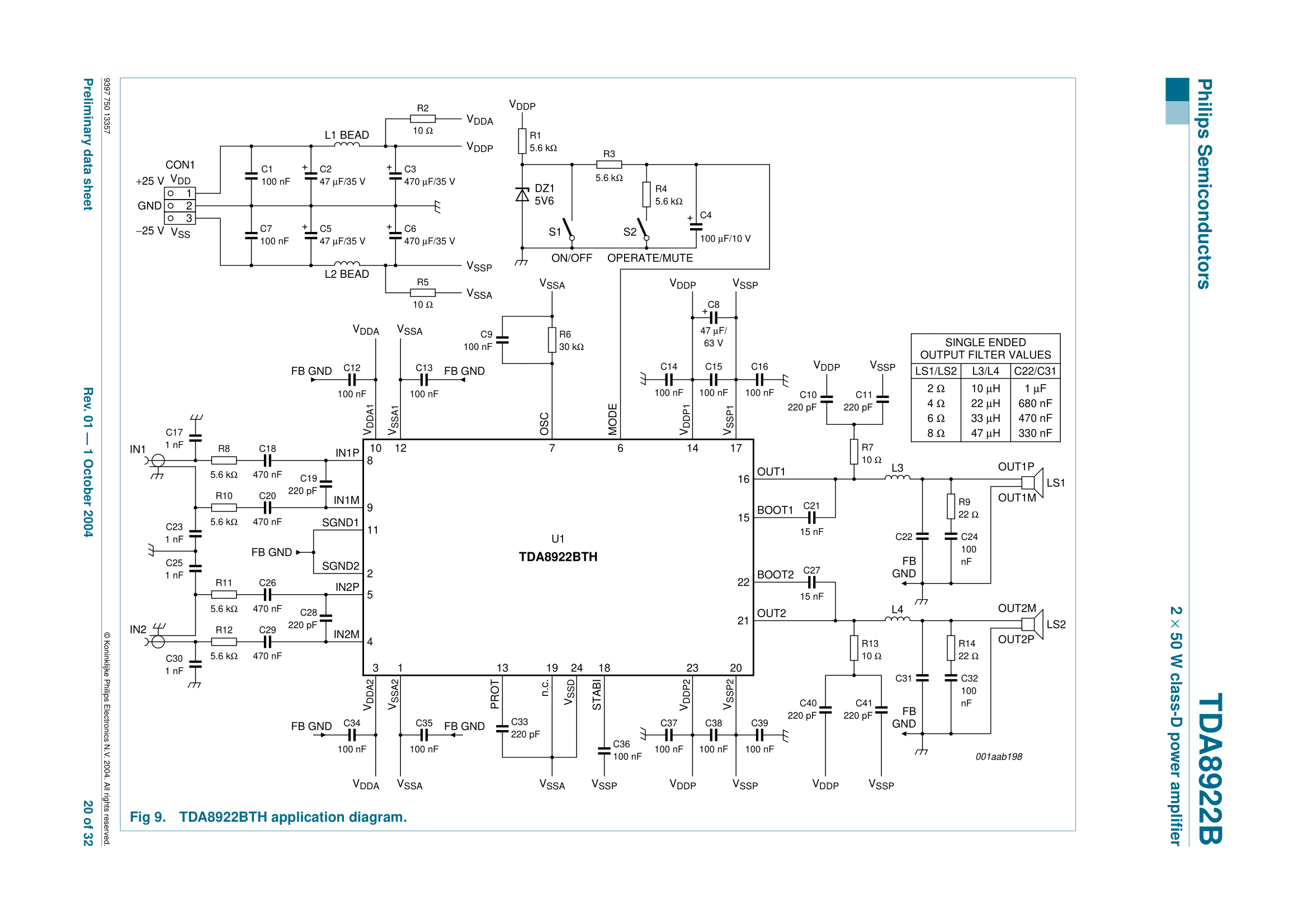

    Ogólnie nota katalogowa tego ukladu jest dość bogata, warto się z nią zapoznać, są tam nawet wytyczne co do aplikacji tego wzmacniacza:
    Schemat aplikacyjny układu wzmacniacza audio TDA8922BTH
    No i sama aplikacja:

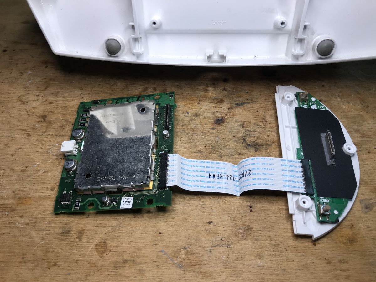

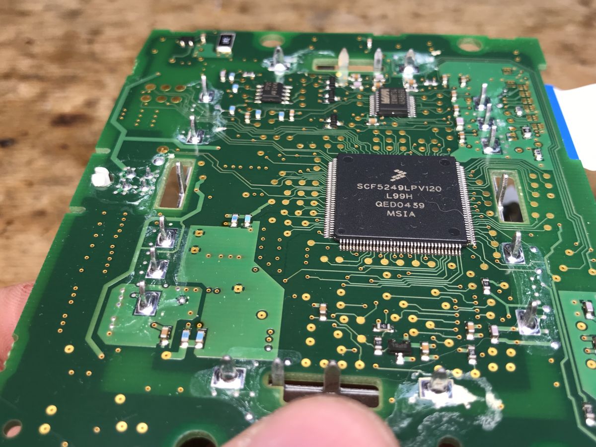

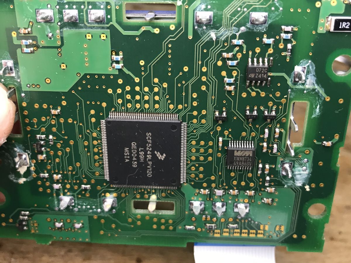

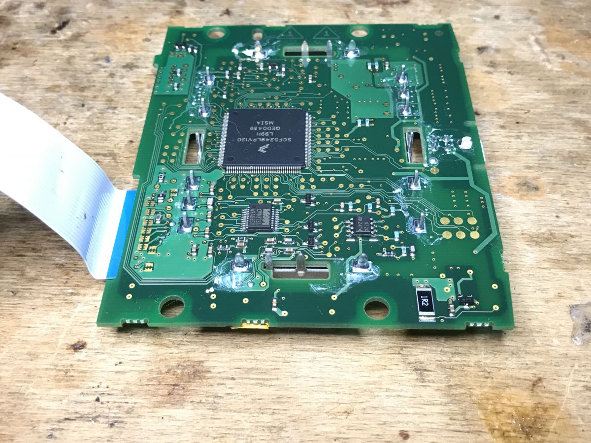

    Ale wróćmy do galerii, drugie PCB:
    Elementy wewnętrzne Sounddock na płytce drukowanej Zbliżenie na płytkę drukowaną z układami scalonymi.
    Płytka drukowana z mikroprocesorem SCF5249LPV120. Płytka drukowana z układem scalonym SCF5249LPV120 i innymi komponentami.

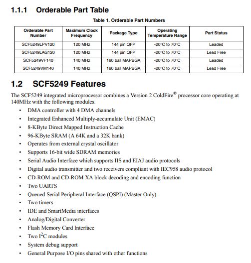

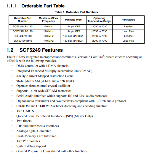

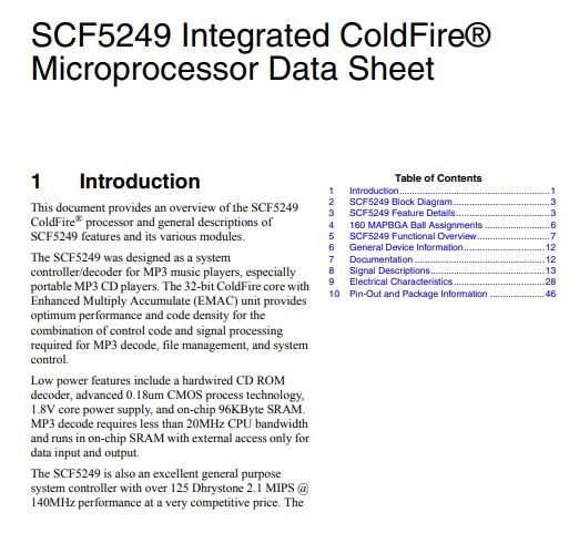

    Mózgiem produktu jest SCF5249LPV120, SCF5249, dedykowany MCU do zastosowań audio, zoptymalizowany do przetwarzania/dekodowania MP3:
    Pierwsza strona dokumentu SCF5249 Integrated ColdFire Microprocessor Data Sheet.
    Specyfikacja:
    Fragment noty katalogowej SCF5249, ukazujący tabelę specyfikacji i funkcje procesora.

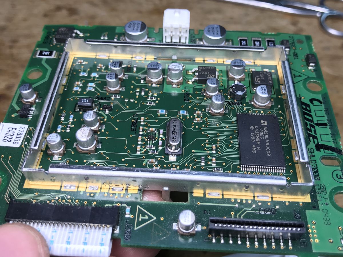

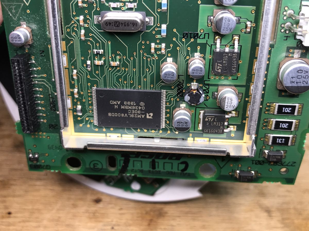

    Tak jak to zwykle w tych zastosowaniach bywa, pamięć Flash jest osobno, tutaj mamy AM29LV800DB (8 Mbit, 3.0 volt-only Flash memory):
    Zbliżenie na wnętrze płytki elektronicznej z komponentami, w tym układy scalone i kondensatory. Zbliżenie na płytkę drukowaną urządzenia audio z widocznymi komponentami elektronicznymi.
    W sekcji zasilania widzę dwa montowane powierzchniowo stabilizatory regulowane LM317.
