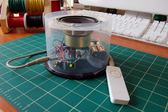

    Projekt wykonany był w oparciu o stary głośnik komputerowy oraz tubę na płyty CD. Pozostałe części wykorzystane przy budowie:
    - układ wzmacniacza mono;
    - gniazdo jack na panel;
    - pojemnik na 4 baterie AA (R6);
    - klips na baterię 9V;
    - mały przełącznik na panel;
    - niewielka ilość przewodu dobrej jakości;
    - dioda LED;
    - rezystor 470Ω;
    Głośnik do iPod-a. Wykonany w oparciu o stary głośnik do PC i tubę na CD.

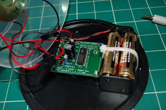

    Autor tego projektu jako wzmacniacz wykorzystał kit K8066 firmy Velleman (datasheet kitu) . Jest to bardzo prosty układ i nic nie stoi na przeszkodzie, aby samemu zaprojektować i wykonać taki obwód drukowany, według schematu przedstawionego poniżej. Do jego wykonani abędzie potrzebne trochę „drobnicy elektronicznej” oraz układ scalony TDA7267.
    Jeżeli ktoś nie ma, to wszystkie elementy potrzebne do wykonania tego projektu dostępne są między innymi na stronie TME.

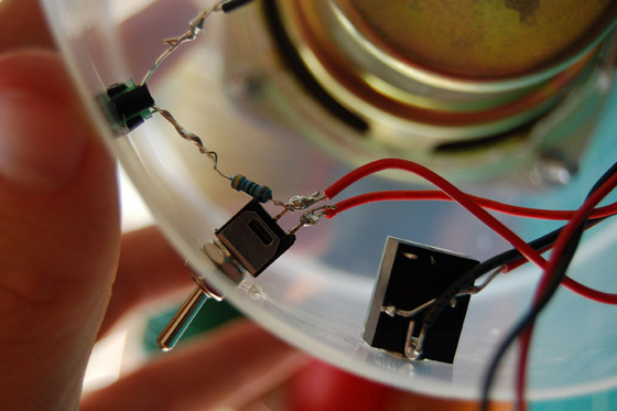

    Wykonanie głośnika.

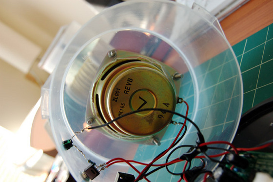

    Na początku należy obciąć słupek, na którym układane są CD, od podstawy. Następnie trzeba w niej wyciąć otwory, które pozwolą na zamocowanie, płytki wzmacniacza oraz uchwytu na baterie.
    W drugiej części obudowy pojemnika na CD, wypada starannie wyciąć otwór na głośnik, a także cztery otwory na śruby, które umocują go. Na powierzchni bocznej tuby należy zrobić trzy, odpowiedniej wielkości otwory (na gniazdo jack, na przełącznik oraz na diodę LED). Zadaniem diody jest sygnalizowanie załączenia głośnika. Połączony szeregowo z LED-em rezystor ma ograniczyć prąd płynący przez diodę.
    Kolejnym etapem jest połączenie wszystkich elementów, poprzez przylutowanie do ich końcówek przewodów. Pamiętać trzeba o tym, aby użyć kabli dostatecznie długich, co pozwoli na swobodne otwieranie i zamykanie obudowy.
    Jeśli wszystko jest podłączone prawidłowo, głośnik powinien działać bezproblemowo i zapewnić kilka długich godzin słuchania muzyki.

    Urządzenie mi się podoba i może być bardzo przydatne, jaką średnicę ma głośnik?? moja ocena 5/6

    no wyglad napewno jest trochę "inny" i ciekawy ale jakość dźwięku zapewne jest nieciekawa ponieważ po pierwsze zastosowany głośnik jest najprawdopodobniej z jakiegos marnego "subika" wiec wysokie tony są ledwo słyszalne a po drugie pomiędzy połączeniem spodu z pokrywką wydostają się zapewne powietrze powodujące nieprzyjemne dźwięki. A tak apropo jak kogoś stać na iPoda to stać go także na głośniczki do niego.

    Konstrukcja nawet niczego sobie, ale ma jeden mankament. Piszesz że jest "niewielka ilość przewodu dobrej jakości" [domyślam się że chodzi o przewód sygnałowy], ale nie ma go w środku... I moim skromnym zdaniem, skoro już dajesz dobry przewód do konstrukcji, to wewnątrz też go zastosuj [wystarczy ekranowany kabel sygnałowy do mikrofonów ;) ].
    O.T.Jakieś 3 lata temu wykonałem podobny projekt [kit jabela], z tym że na TDA2030A i zasilałem go z akku żelowego 12V 7Ah, bo w instrukcji pisało że ma mieć ±12V, a nie wiedziałem wtedy jeszcze co to napięcie symetryczne i mi strasznie charczało. Dopiero jak w lecie chcieliśmy pojechać rowerami nad wode, to się tym zainteresowałem i przerobiłem na zasilanie pojedyńcze i zasiliłem to 5x3R12 [baterie płaskie 4.5V]. Podłączone do mp3 robiło niezłe wrażenie na przechodniach i innych wypoczywających nad wodą [głośnik Pioneer 4Ω 40W śr.10cm w drewnianej kostce o bokach 13x13x13xm mało, ale wystarczyło]. Teraz mam ten wzmacniacz jako zastępczy przy kompie, bo spaliłem sobie miniwierze przez głupote...

    Można zastosować mniejszą obudowę, te duże tuby łatwo się gną i deformują. Jeżeli zastosowałeś przezroczystą to kable poukładaj w ładne ścieżki, bajerów typu wysterowanie LED nie dokładaj bo widzę, że zasilasz z baterii więc szybko mogą paść. Wszystko OK tylko za duże. 4/6
