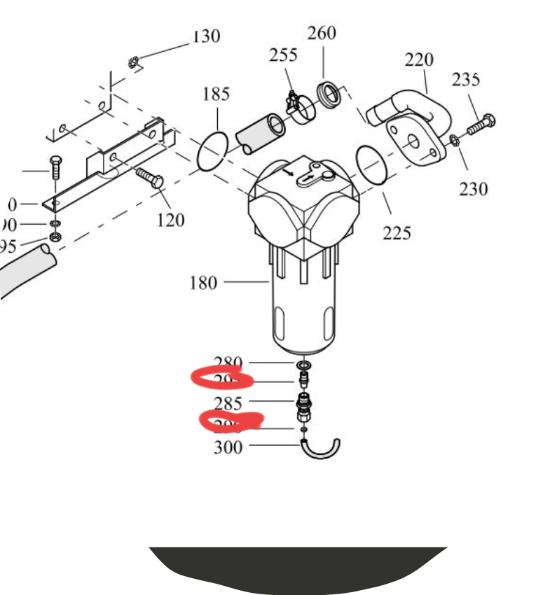

Sprawa ma się tak, że dziś przy 17C w garażu jest to prawie niewidoczne, przykładając rękę nie jest to jakoś szczególnie tłuste, może minimalnie, ale na pewno nie tak jakbyś wysmarował rękę olejem. Z obserwacji, sprężarka pracuje chyba dobrze, trzyma zadane ciśnienie 7 bar, po nagłym otwarciu zaworu spada do 3 bar i podnosi się do 3,5 bar przy otworze 20mm. Oglądałem kilkanaście filmów z tą sprężarką i wszędzie wygląda to podobnie jak u mnie dziś przy 17C.
Olej w separatorze na zgaszonym ma poziom między zielonym a czerwonym górna granica, przy zamkniętym zaworze jest tak samo ale dolna granica, a przy pompowaniu jest na środku zielonego. Jest ok?

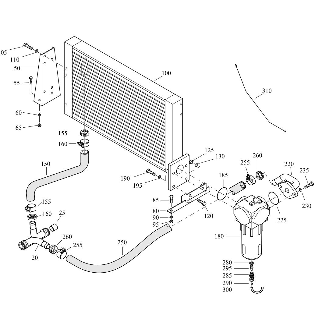

I jeszcze pytanie, bo mam chłodnice powietrza z odwadniaczem, ale nie wiem jak sprawdzić jego działanie, bo jest w rogu pod panelem sterującym więc ciężko mi tam wsadzić moje wielkie łapska i nie mam pojęcia czy on ma sam wypuszczać wodę, czy trzeba to robić ręcznie? Na razie odpalałem to kilka razy bo czekam na piaskarkę i tylko raz wylała się spod niego woda w okolicy metalowej rury łączącej stopień z separatorem, tam gdzie jest taka śruba, jakby spustowa (chyba do oleju). Było tego może z pół szklanki.
