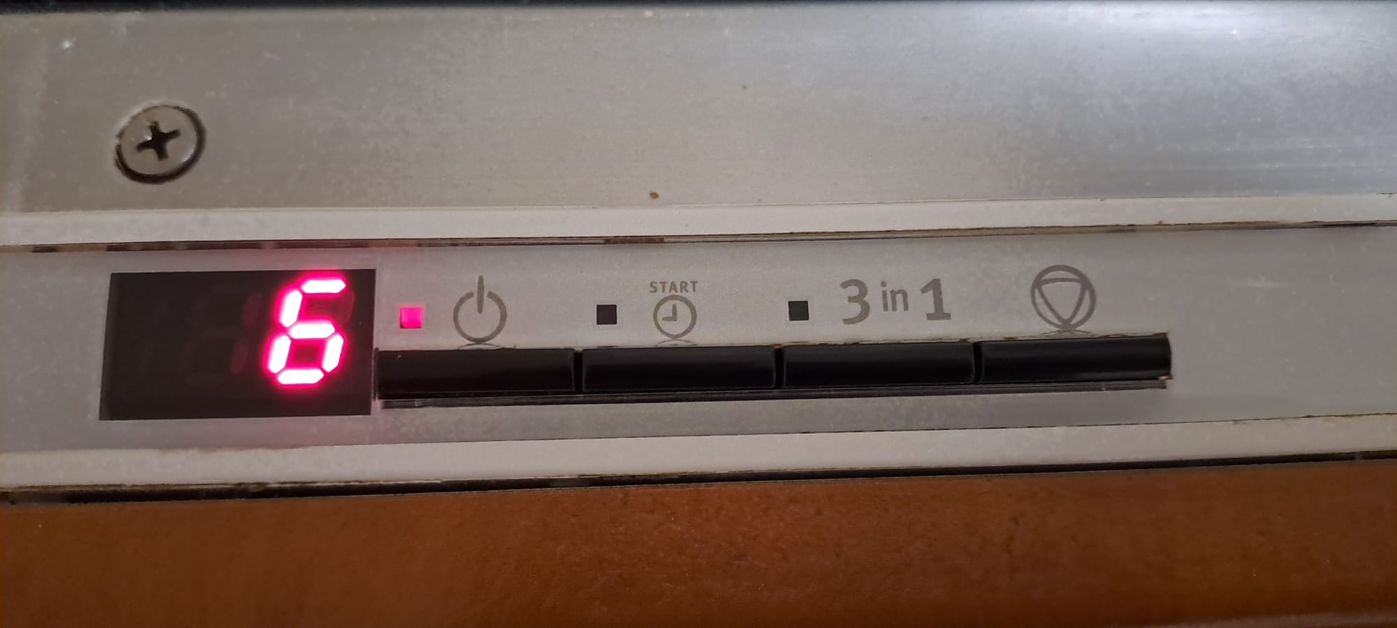

    Kiedy świeci 1, można ją skasować przyciskiem kasowania. 1 przycisk z prawej strony, wtedy można ustawić program. Niestety skończy i zatrzyma się na 1 minucie.....
    Aktualnie wybrany program 6 na zdjęciu.

    O masz, jeszcze starsze archiwum niż myślałem.
    Podaj numer PNC tego urządzenia.
    Musze zajrzeć w papier, bo już nie pamietam, czy ten zabytek miał jakiś tryb serwisowy...

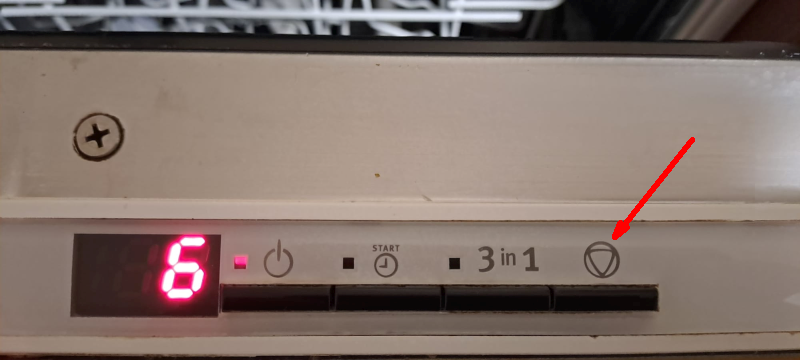

    mrice napisał:
    Ten zmywak nie ma zadnego przycisku STOP
    W tej jest stop. Po dłuższym naciśnięciu program robi reset:
    Panel sterowania z wyświetlaczem 6 i ikoną 3 w 1 w zmywarce.
