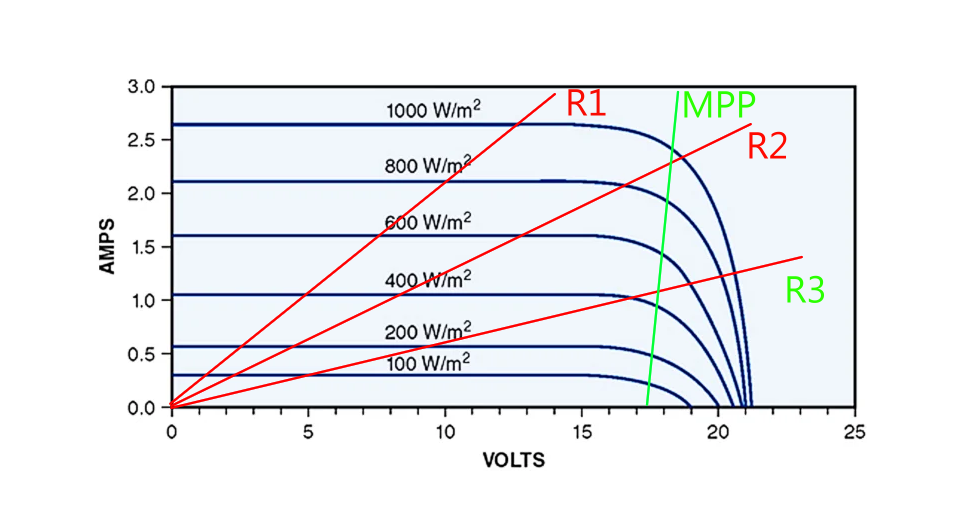

    Potrzebuję najprostszy sposób, żeby prąd z paneli przepuścić przez grzałkę ewentualnie drut oporowy. Ma być bez termostatów, bez regulacji temperatury. Mam zamiar grzać 1 m³ piasku w zbiorniku i zastanawiałem się na jakimś drutem oporowym w postaci spirali na całej wysokości zbiornika. Piasek ma się grzać bez ograniczenia temperaturowego.
    Czy jest możliwe bezpośrednie podłączenie drutu oporowego do paneli i odebranie 100% energii przez nieprodukowanej?

    Odbierzesz zawsze 100% ale nie zawsze będzie to 100% mocy którą panele mogły by wytworzyć gdyby pracowały w punkcie mocy maksymalnej.
    Przykładowo jak dobierzesz rezystancję grzałki na maksymalną moc ze słońca, to kiedy słońce da 30% mocy, twoja grzałka wykorzysta tylko 30% tego co by mogła, gdyby był regulator. Czyli słońce daje 30% a grzałka grzeje na 9%

    Nie potrzeba pięciu lat, wystarczy sobie znaleźć charakterystykę panelu PV, narysować różne proste obciążenia i pomyśleć nad tym pięć minut (może być podczas siedzenia na kiblu)
    Wykres prądu i napięcia paneli fotowoltaicznych z różnymi liniami wydajności i linią MPP.
    Moc wydzielona w rezystancji, zależy od kwadratu prądu, bądź napięcia, więc obciążenie stałą rezystancją, w warunkach innych niż optymalna irradiancja dla której prosta obciążenia trafia w punkt MP da stratę o parabolicznym przebiegu.

    Da się to ocenić obiektywnie, porównać ile energii uzyska z urządzeniem a ile bez. Żeby uzyskać taką samą energię bez regulatora musiał by kupić więcej paneli więc może się okazać że wyda 600zł i na tym zyska. "Darmowa" energia nie jest darmowa, wszystko da się przeliczyć na pieniądze. Najmniejszy koszt elementów, nie daje wcale najlepszej ceny za kWh
    MPPT to nie jest jedyne rozwiązanie, są też różne półśrodki, tańsze ale mniej skuteczne, mimo to lepsze niż stała grzałka. Jeśli by zamiast w drucie oporowym, wydzielał moc w diodach, to uzyska lepsze wykorzystanie dostępnej mocy bo ze spadkiem prądu napięcie nie będzie spadać proporcjonalnie tylko wolniej. Grzałki nie potrzebują przetwornicy, wystarczy klucz sterowany PWM z jakiegoś Arduino, albo regulator histerezowy, żeby uzyskać powiedzmy 80% osiągów MPPT
