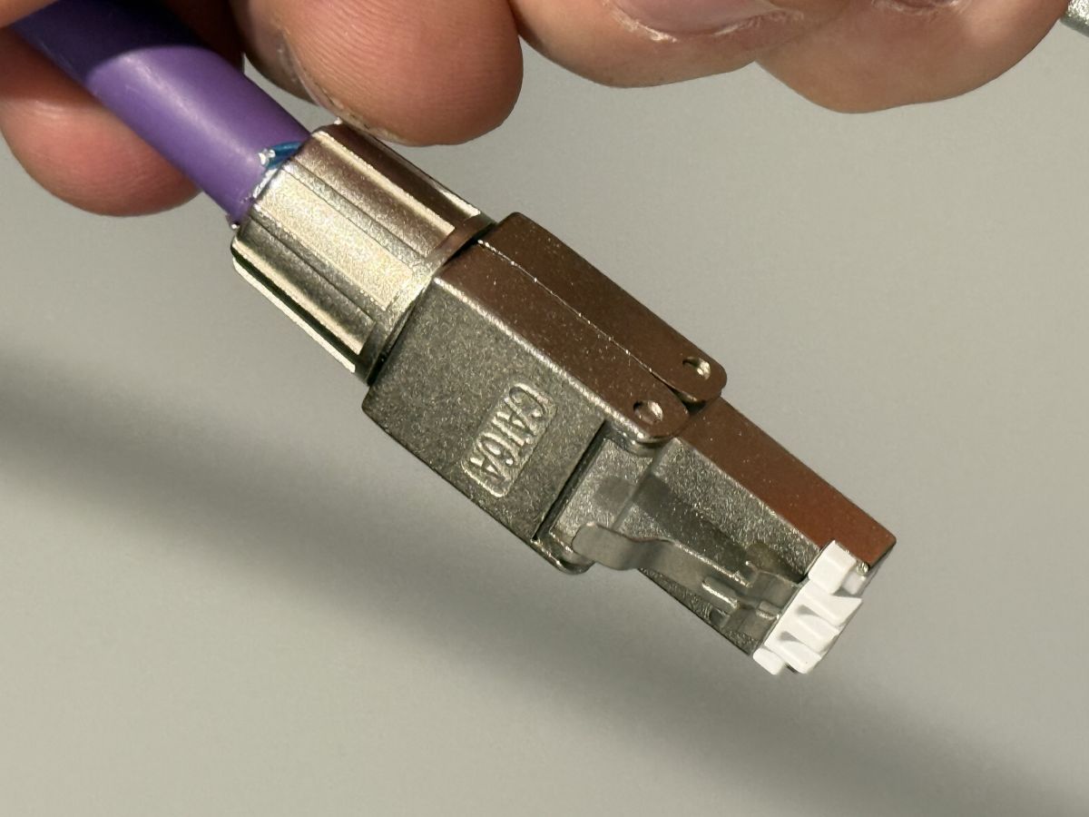

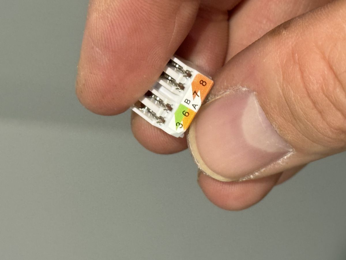

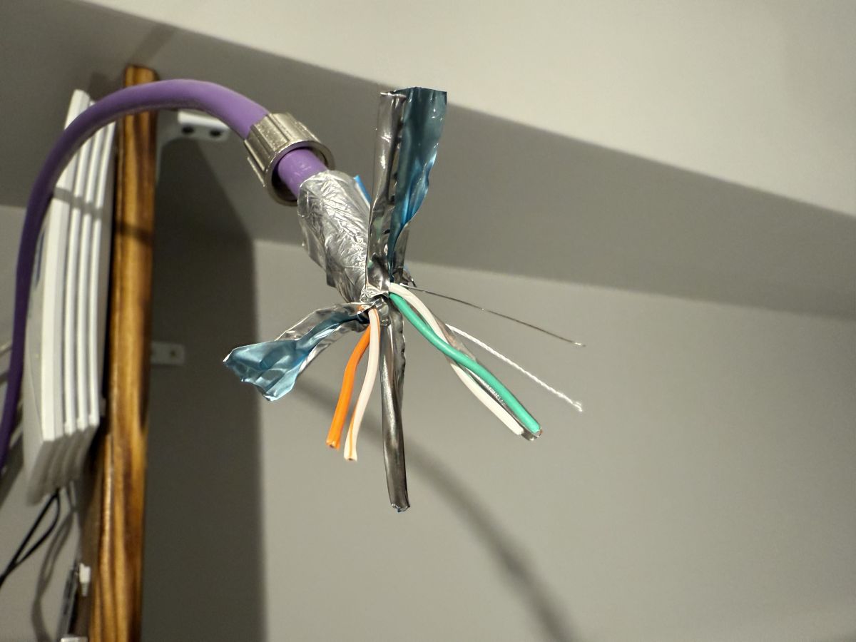

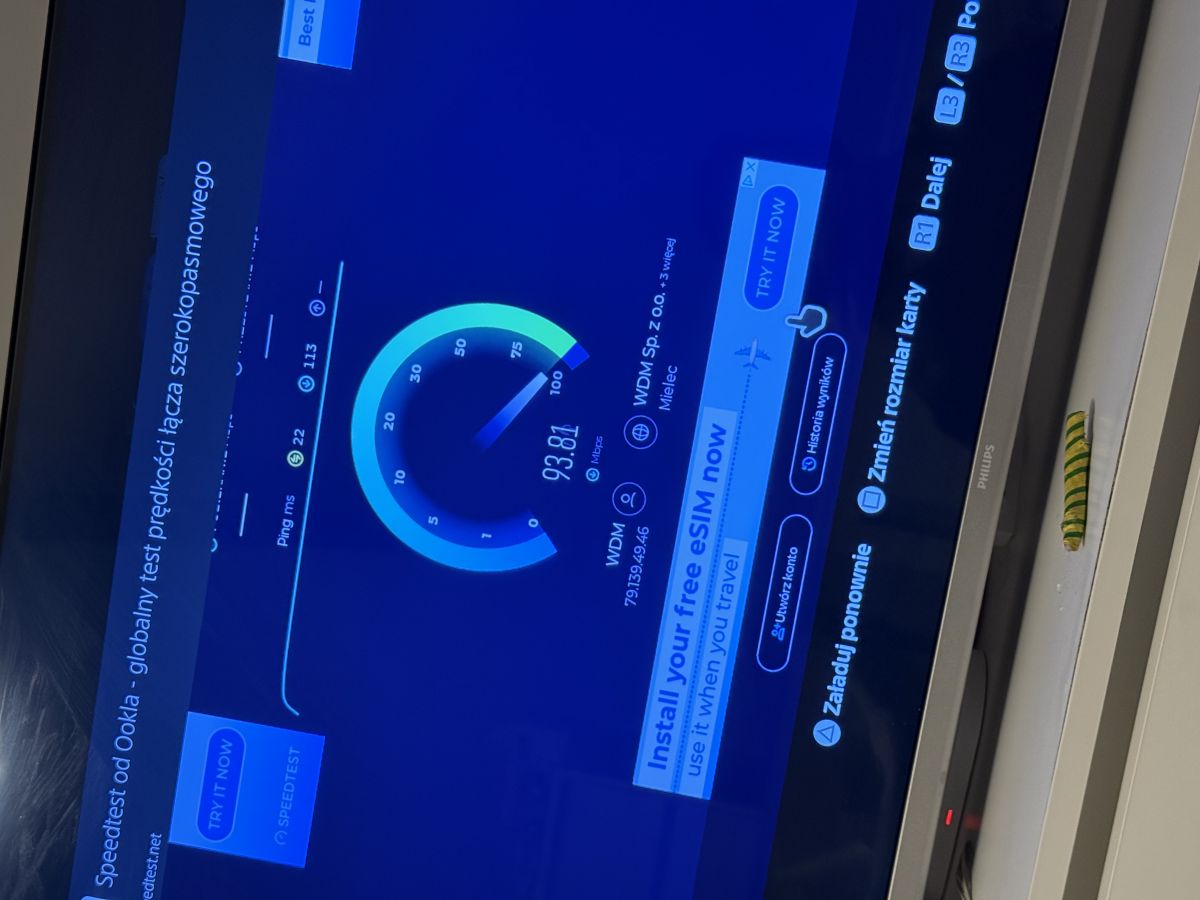

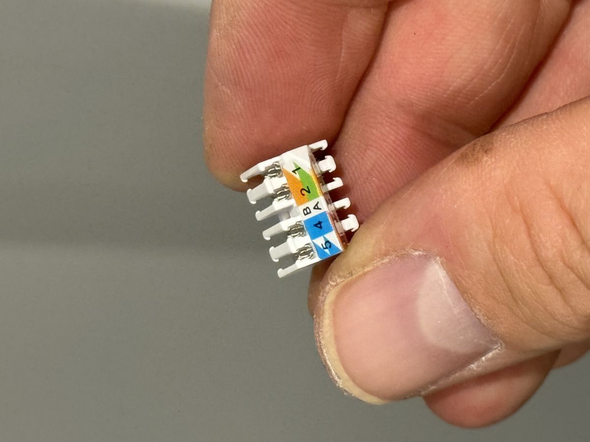

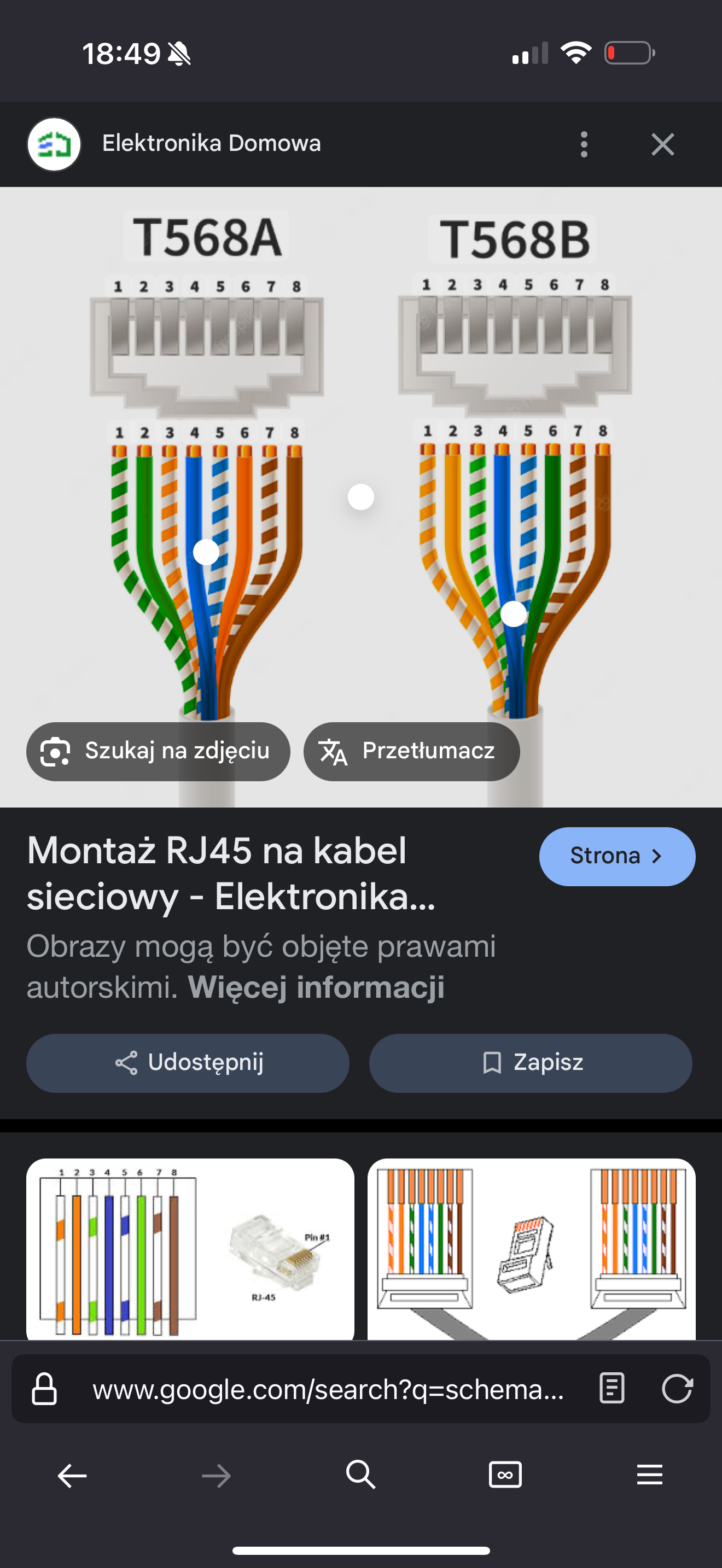

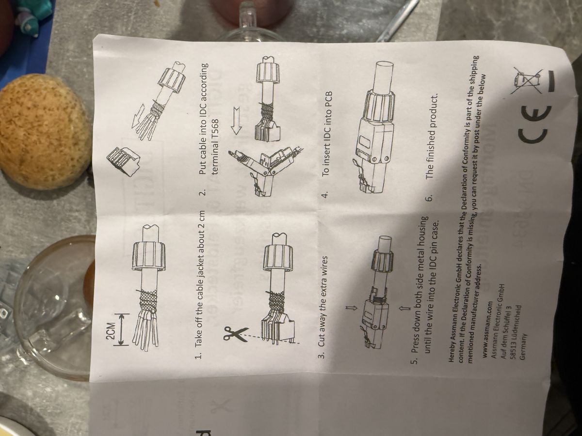

    Witam, mam problem. Posiadam w domu światłowód 1 Gb, router marki Halny. Pociągnąłem sobie nowy kabel, kupiłem końcówki beznarzędziowe Digitus CAT 6A, przewód taki NEKU Kabel sieciowy Skrętka F/FTP kat. 6A B2ca, przewód LSOH, drut MIEDŹ. W routerze pierwszy slot typowo pod TV mam zajęty, 3 i 4, a port 2 był wolny. Po zarobieniu końcówek wszystko ładnie, pięknie, tylko że maks. prędkość pokazuje mi 90 Mb/s. Proszę o pomoc.
    Schematy połączeń kabli sieciowych T568A i T568B.

    Instrukcja montażu końcówki kabla sieciowego na białej kartce.

    Drut kładzie się w ścianach.
    Co to za Halny?
    Na ile zestawia się połączenie w komputerze?

    Ok, to wszystko. Kabel przeciągnąłem w peszlu i z jednej strony wychodzi bezpośrednio do routera, a drugi bezpośrednio do konsoli. Model routera HL 4GQVS.

    wajha51 napisał:
    taki NEKU
    To Twój pierwszy błąd. Ale zapas kategorii spory, więc też 10Gbps pewnie będzie hulać w mieszkaniu.
    Natomiast to już był nie błąd, ale wielbłąd (i to dwugarby). Straciłeś kupę kasy na wtyczki i jeszcze nie działa i działać nie będzie a i spore szanse, że sobie rozwalisz płytę główną w konsoli jak gdzieś szarpniesz lub zagniesz tym przewodem.
    Utnij te wynalazki. Kup dwa gniazda kat 5e (ale porządne) i zakończ przewód gniazdami. Potem od gniazd miękkie patchcordy (maksimum kat 6) do routera i konsoli.
    Na przyszłość, jak to instalacja "wymienna", czyli bez wpuszczania w ściany, (tylko pałętające się przewody poza szafy i wtyczki na końcach) należy używać przewodów kat 5e. Na 1000Mbps nie będzie absolutnie ŻADNEJ różnicy nawet między kat 8, a będą dostępne wtyczki oraz nie wyłamiesz sobie gniazd w urządzeniach.
