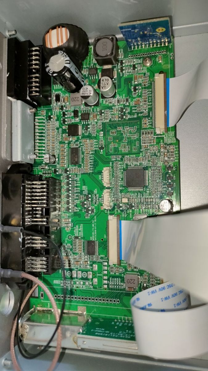

    Witam wszystkich.
    Dostałem radio Eunavi, 2 din, niby na Androidzie 9. A że to Android 9 to wynika z tego, że radio wisi na uruchamianiu i logo Android 9, które się obraca, i tyle. Domyślam się, że padło na jakiejś aktualizacji.

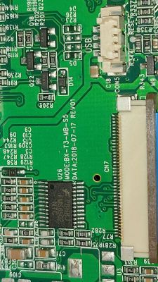

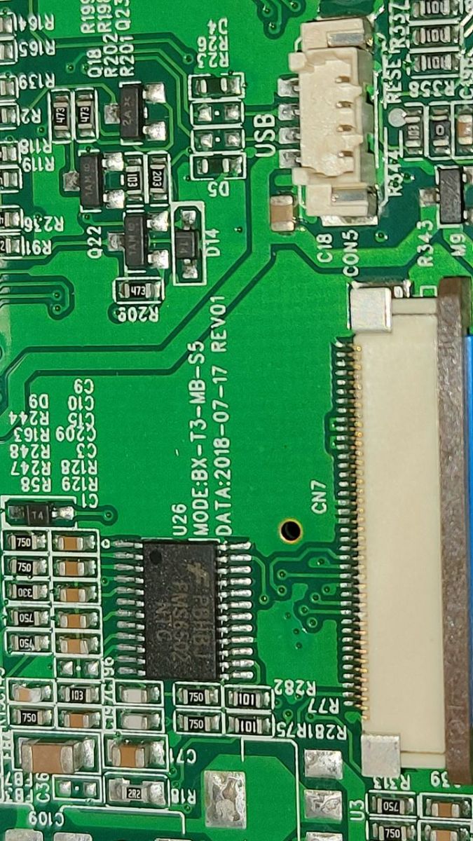

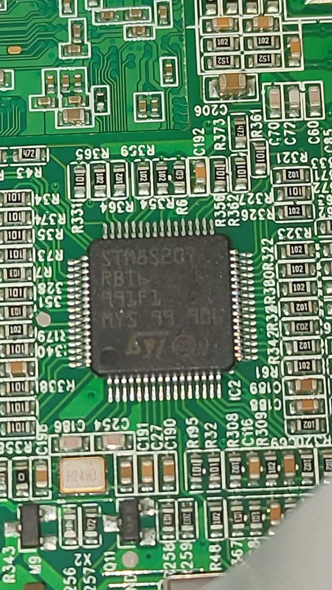

    Metodą prób i błędów, sprawdzania zdjęć itp. wychodzi, że jest tutaj jakieś CPU PX6.
    EDIT
    Doszukałem się, że jednak nie PX6, a AllWinner T3. Zmieniłem opis w temacie.

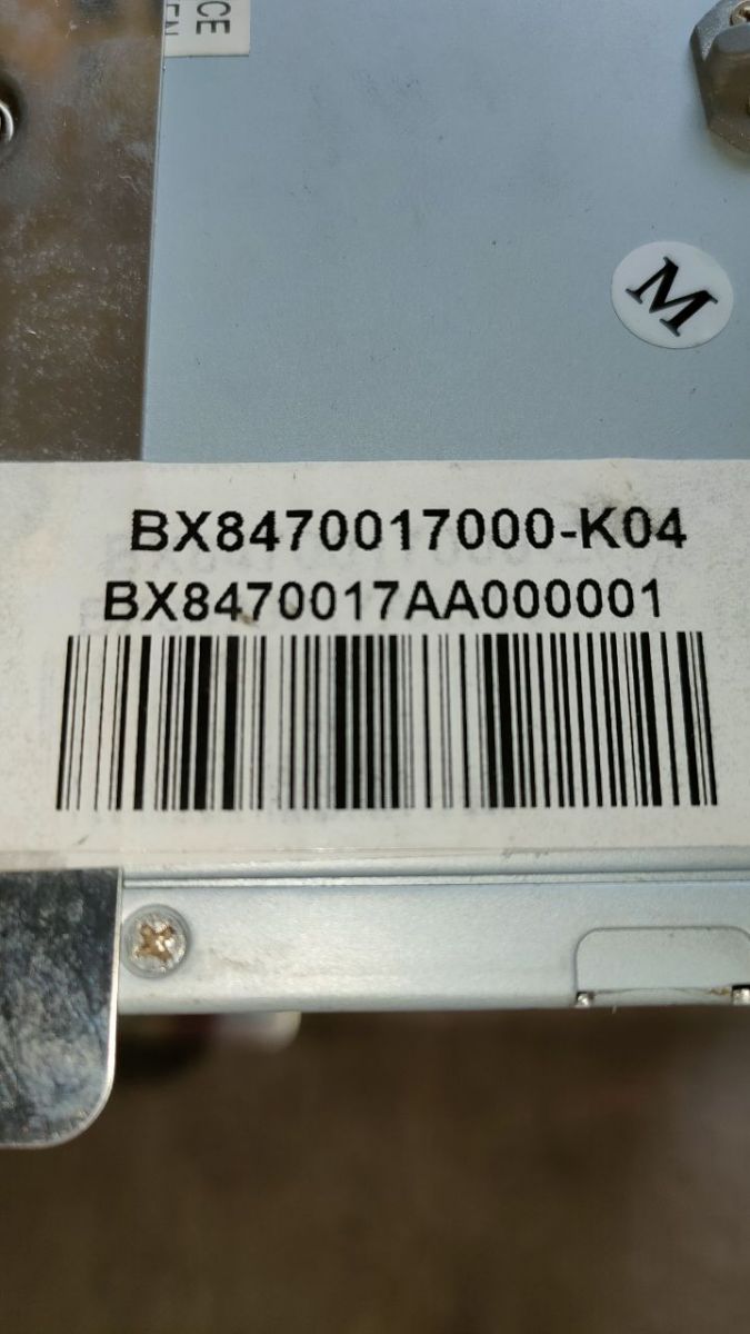

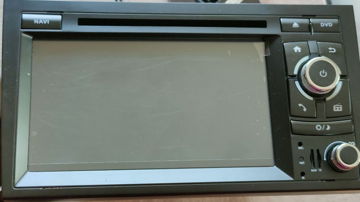

    No i teraz pytanie - czy ktoś może wie, co to za radio, i jak go spróbować zaktualizować bez wchodzenia do systemu (bo się nie da), skąd wziąć pliki ? Trochę stron przeszukałem, i niestety sporo jest już nieaktywnych.
    Wszystko, co o nim wiem to to, co zamieszczam poniżej na zdjęciach. Pudełko oczywiście z radia mam, ale nim tylko Eunavi pisze.
    Radio samochodowe Eunavi 2 DIN z ekranem dotykowym i przyciskami.
    Naklejka z numerem seryjnym i kodem kreskowym na radiu samochodowym.
    Zbliżenie na płytę główną radia samochodowego z widocznym układem scalonym i oznaczeniami.
    Zdjęcie układu scalonego na zielonej płytce drukowanej.
    Zbliżenie na wnętrze radia samochodowego Eunavi z widocznymi podzespołami elektronicznymi.
