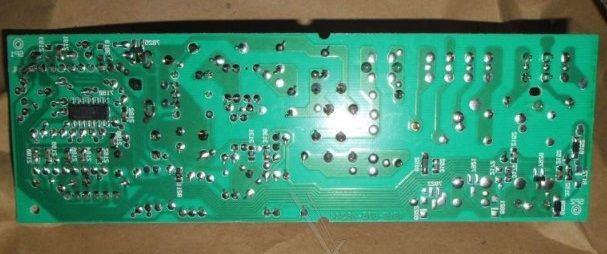

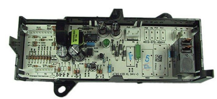

    Dzień dobry,
    Szukam fachowców, którzy podpowiedzą mi, co jest uszkodzone na module. Pacjent to piekarnik Elektrolux. Problemem jest palący się opornik, zaznaczony w niebieskim kółku.
    Wymieniłem elementy zaznaczone na czerwono, ale problem dalej jest.
    Czy ma ktoś jakiś pomysł, co innego może być uszkodzone?[/table]

    Tak, podłączam tylko zasilanie i opornik strzela
    Rezystor ten 3101 jest szeregowo z zasilaniem sieciowym. Wykrycie powodu jego przepalania jest banalnie proste. Bez sensu wymiana "na pałę". Omomierz na zakresie ciągłości obwodu i sprawa wyjaśni się jednoznacznie.

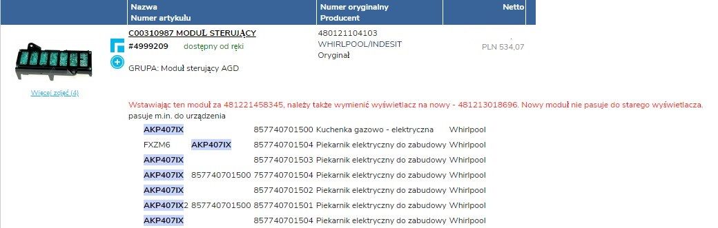

    Nawet dostępny ten moduł ale uwagi i cena...
