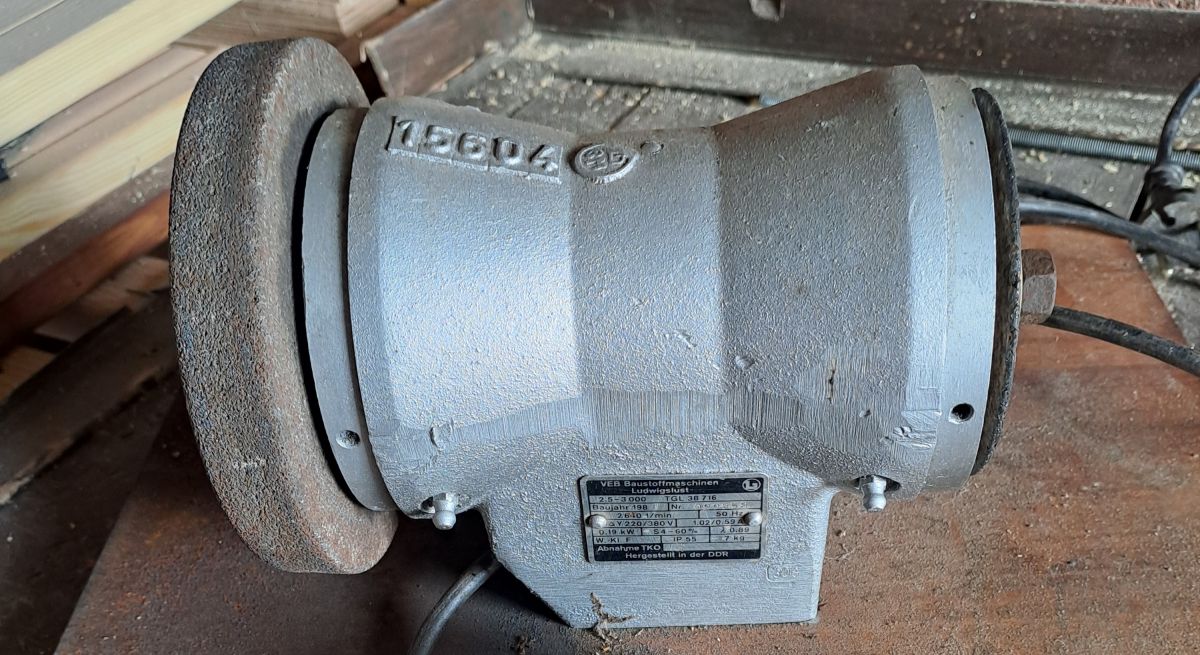

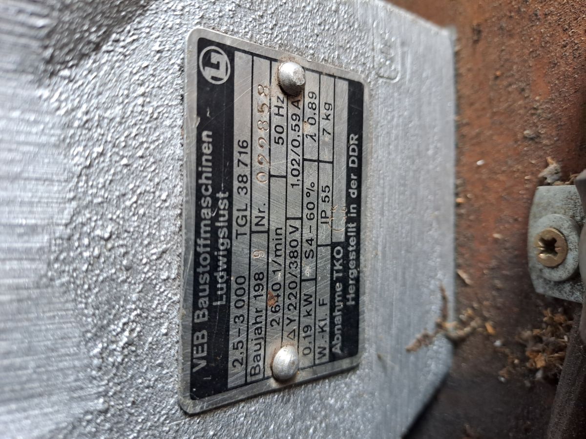

    Jaki kondensator do takiego silnika
    Tabliczka znamionowa silnika elektrycznego z oznaczeniem producenta i danymi technicznymi.
    Stary szlifierka stołowa z widoczną metalową obudową i tarczą szlifierską.
    • Dobór kondensatora do silnika elektrycznego - jaki model wybrać? 20250315_134755.jpg (3.67 MB) Musisz być zalogowany, aby pobrać ten załącznik.

    Ale jest przy nim kondensator, lecz niestety wszystko, co było na nim, zostało starte.

    6 uF lub 8 uF na 400V powinien wystarczyć przy tej mocy silnika.

    A jaki kondensator przy podłączeniu na 230V?

    Przy zasilaniu silnika 3-fazowego z jednej fazy, czyli 230 V, jest montowany kondensator rozruchowy. To 400 V tyczy się kondensatora, a urządzenie zasilasz z 230 V.
    , kondensator pracy, dla ścisłości, oraz dochodzi przełączenie silnika z gwiazdy na trójkąt.
    Bo już ktoś przerobił ten silnik na jednofazowy.
    6uF lub 8uF na 400V powinien wystarczyć przy tej mocy silnika.
    Coś w tym rodzaju. A dlatego kondensator na 400VAC, bo na skutek rezonansu z indukcyjnością uzwojenia silnika napięcie na nim osiąga ponad 300VAC.
