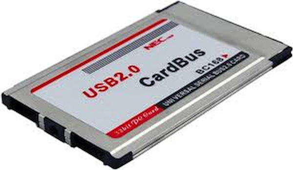

    >>21495381 Wypowiem się, podsumowując poprzedników: O ile wybierzesz konkretny komputer/notebook/laptop do Twoich potrzeb, to największym problemem będą zawsze sterowniki do danego systemu. Pamiętaj, do systemów Win95/98/Me wymagane są CPU jednordzeniowe, pozostałe systemy typu Win NT, 2000, XP obsługiwały wiele współczesnych procków z wieloma rdzeniami.
    Obsługa USB pojawiła się w WIN95 OSR2, ale jest większy problem z kompatybilnością zapisu. Stare systemy Win95\98\Me miały obsługę partycji Fat 16 (2 GB partycja) i Fat32 inne: NT, Win2000 - obsługiwały NTFS, potem wszedł NTFS "nowszy" w XP i 7...
    Tak więc obsługa USB nie opiera się tylko na obsłudze sprzętowej, ale także software'owej: stare systemy nie będą widzieć sformatowanych Pendrive pod nowszymi systemami.
