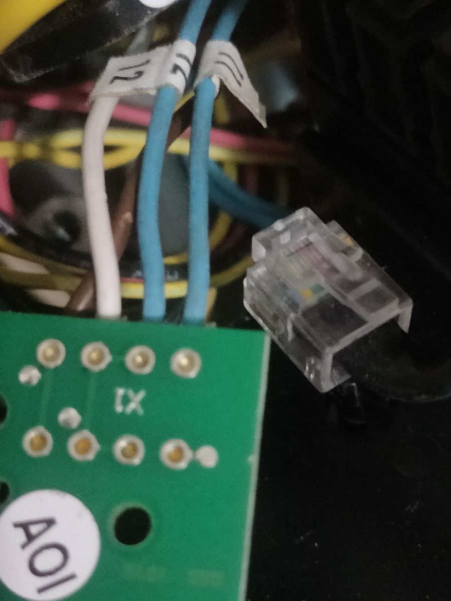

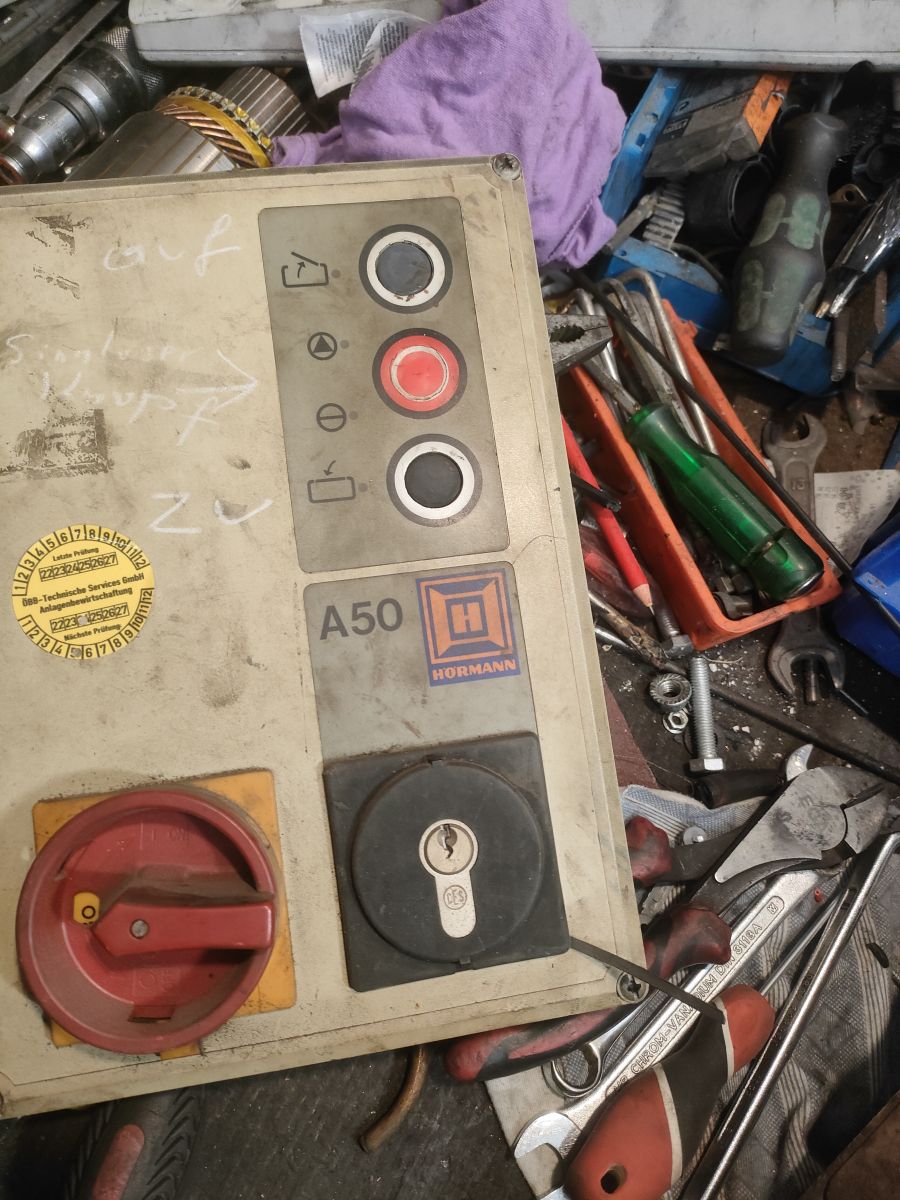

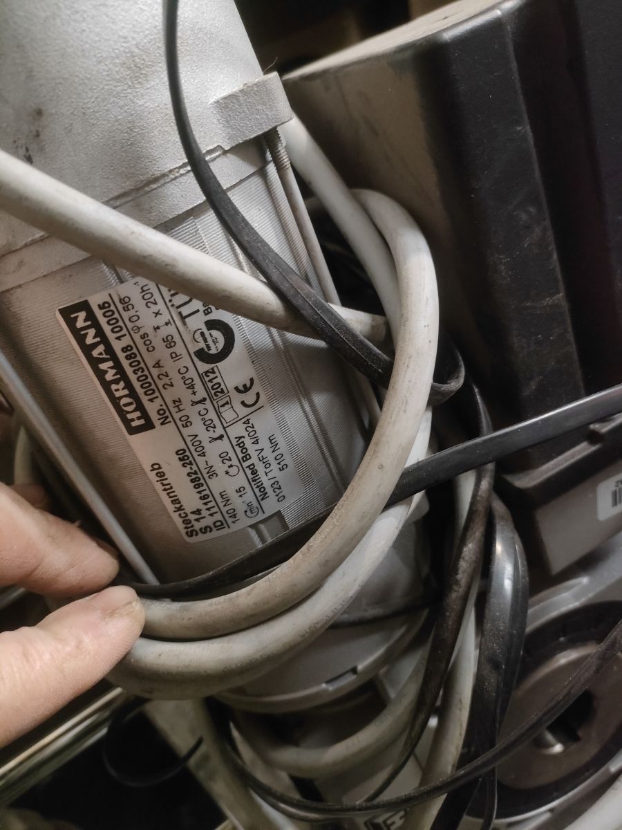

    Mam problem z centralą Hörmann A50. Centrala po wciśnięciu przycisku "otwórz" i "zamknij" nie reaguje, świecą tylko diody. Dodam tylko, że napęd to Hörmann S14.Witam!
    Mam problem z centralą Hörmann A50. Centrala po wciśnięciu przycisku otwórz i zamknij nie reaguje, świecą tylko diody. Dodam tylko, że napęd to Hörmann S14.
    AI: Czy w ostatnim czasie zaszły jakieś zmiany, takie jak aktualizacje oprogramowania, przerwy w dostawie prądu lub uszkodzenia fizyczne?
    Nie, tylko zmiana centrali

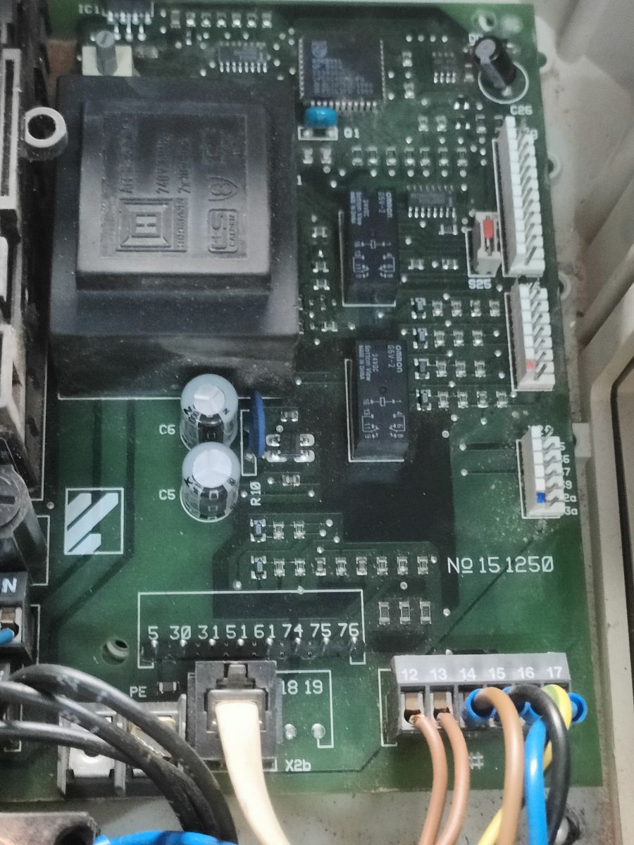

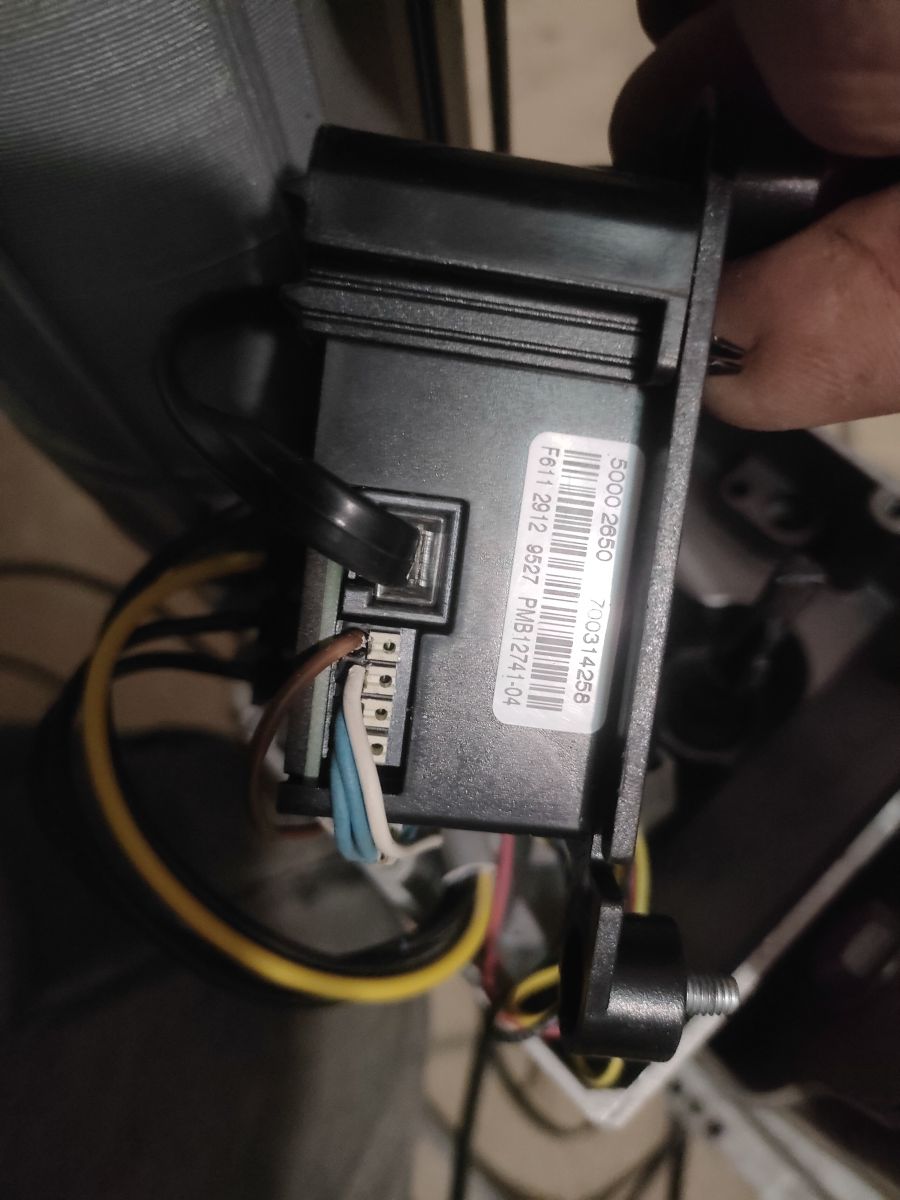

    Centrala jest używana A50
    Połączone to jest wszystko bez podpięcia pod złącze krańcówek i rejestratora prędkości, który był zaznaczony w instrukcji.
    Styki 3 i 4 są zwarte, dzięki czemu centrala ma zasilanie 24 V oraz styki 12 i 13 są zwarte, a stacyjka została wyeliminowana.
    Silnik pracował z inną centralą, nie mam pojęcia z którą dokładnie, takie coś dostałem i ponoć ma współpracować.

    Co z krańcówkami piszesz że nie podłączone. Centrala musi widzieć pozycję bramy przez krańcówki.

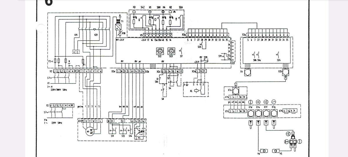

    A rejestrator prędkości też musi być podłączony, czy można go pominąć?
    Spróbuję jutro podłączyć same krańcówki bez rejestratora prędkości.
    Schemat elektryczny z podłączeniami i oznaczeniami modułów.
    Niestety brak reakcji po podpięciu krańcówek.

    W takim układzie rejestrator prędkości musi być lub trzeba go jakoś oszukać. Instrukcja i analiza.

    W instrukcji nie ma zbytnio informacji o tym czujniku. Jest na dołączonym schemacie pod zaciskami 74, 75, 76 i żadnych jego parametrów więcej nie ma.

    @tomek1989549 Na schemacie z postu #5 masz pokazane jak na dłoni transoptor szczelinowy, podłączony pod 74, 75, 76, gdzie 75 jest zwierane do 74 poprzez tranzystor.

    Transoptor jest wbudowany w napędzie. To że napęd nie chce ruszyć, prawdopodobnie masz coś źle podłączone albo w ogóle nie podłączone. Posiadasz instrukcję, to pomęcz ją trochę i szukaj gdzie jest problem.

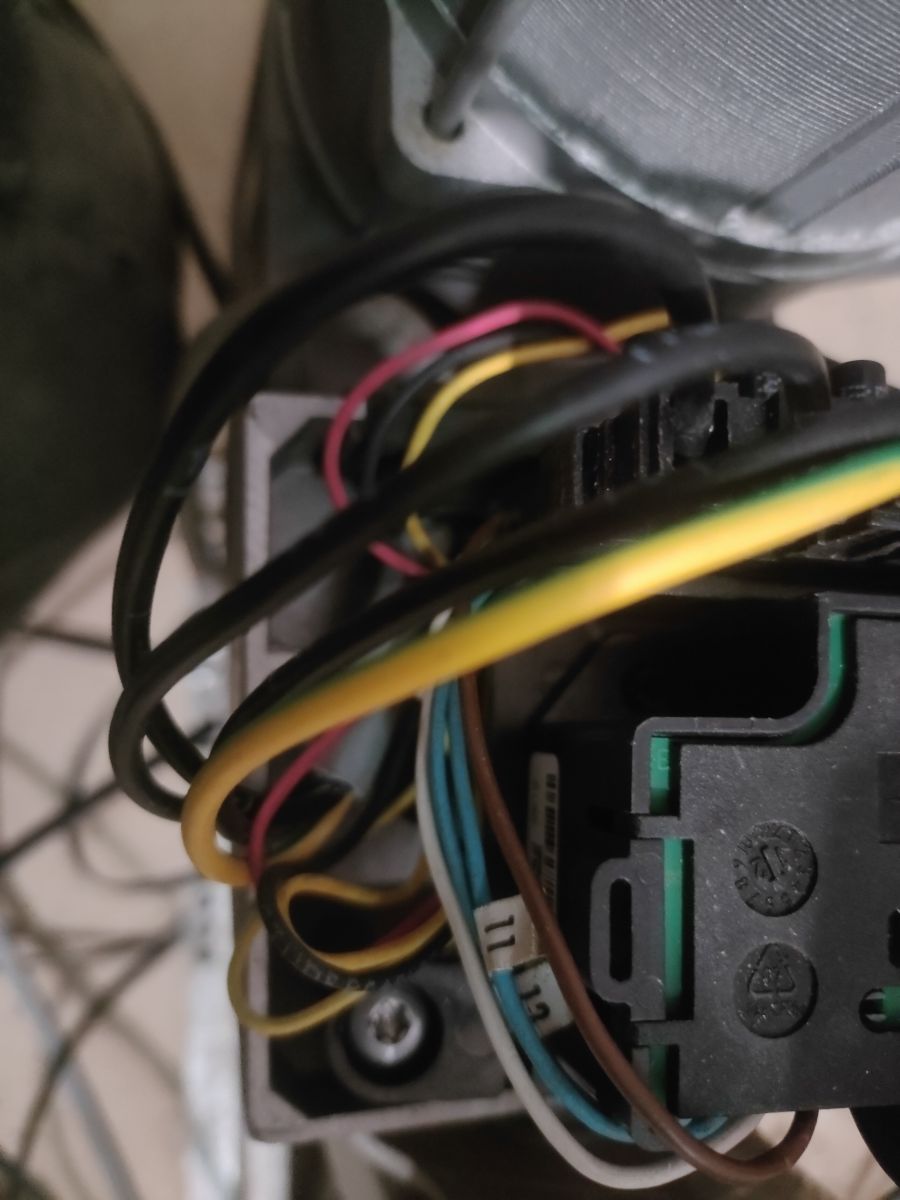

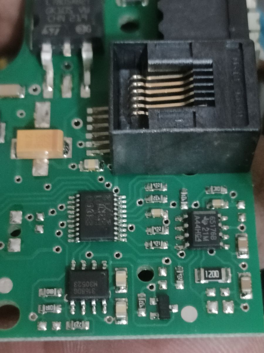

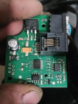

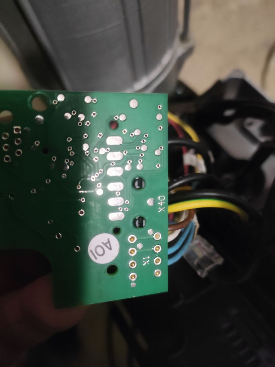

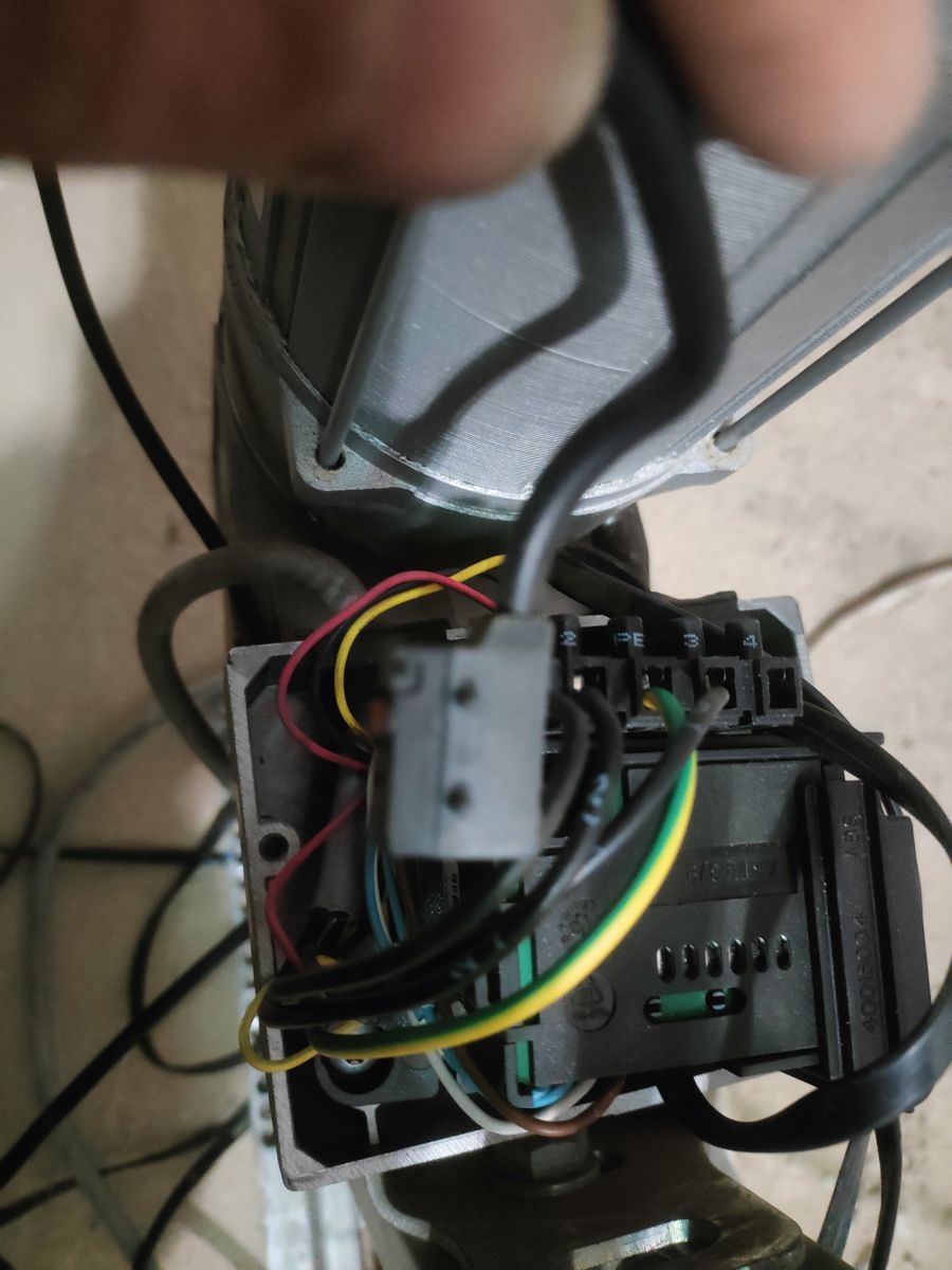

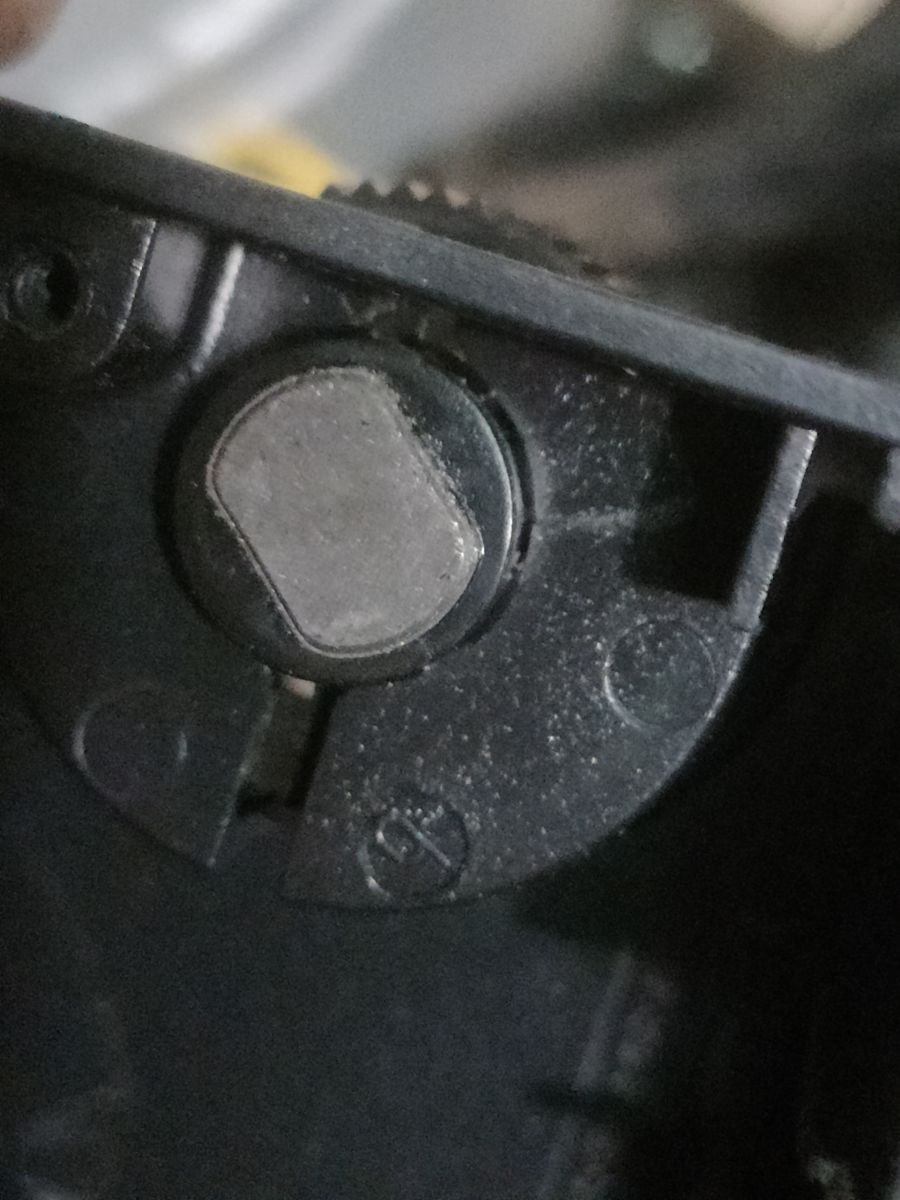

    Tak wygląda podłączenie tego silnika: przewód SKS, 4 przewody do silnika 3-fazowego i przewód PE.
    2 przewody do wyłącznika: biały i brązowy, a do tego 2 niebieskie z oznaczeniem 11, 12. A przewody, które są połączone z centralą, to kabel SKS i zasilające go 3 fazy plus ochrona.
    Dodam, że silnik jest połączony w gwiazdę. Instrukcję posiadam tylko do centrali, bardzo okrojoną, w języku niemieckim i niewiele można tam odczytać
    Po wciśnięciu przycisku "otwórz" lub "zamknij" wychodzi napięcie 24 V, ale nie załącza się żadna z cewek stycznika, który jest odpowiedzialny za podanie napięcia na silnik.

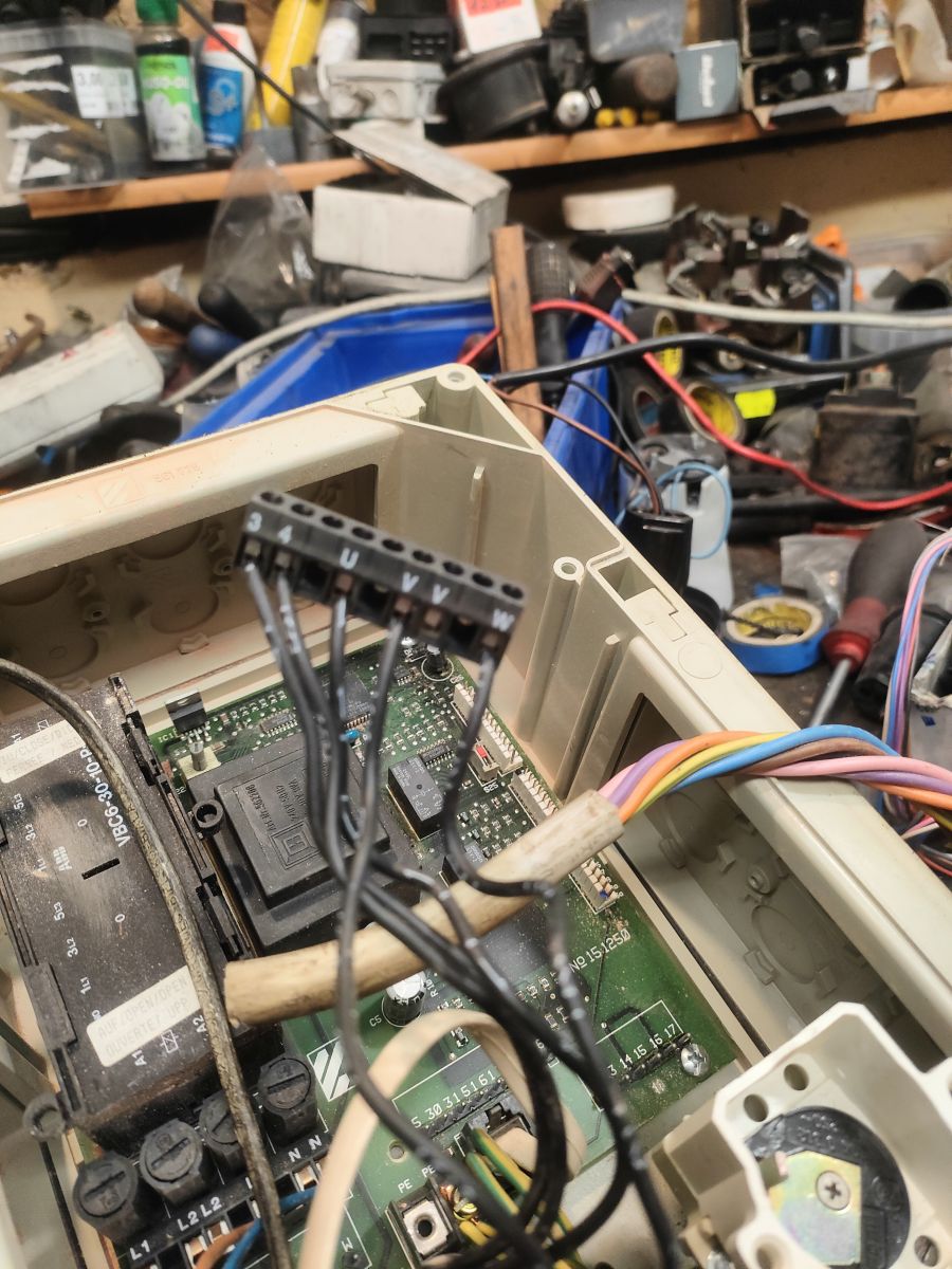

    Zastanawiam się, czy można uruchomić tę centralę bez podłączonego silnika. I jeśli to możliwe, które piny powinienem zewrzeć w złączach, i czy w gnieździe X2b też powinienem któryś piny połączyć, żeby zasymulować silnik? Po prostu chcę się upewnić, że centrala jest w porządku, i wtedy będę mógł szukać dalej.
  • #14 21487509
    sisko
    Poziom 34  
    Posty: 1466
    Pomógł: 307
    Ocena: 538
    Testuj schemat nr.7, do X2b - Hörmann Brückenstecker.

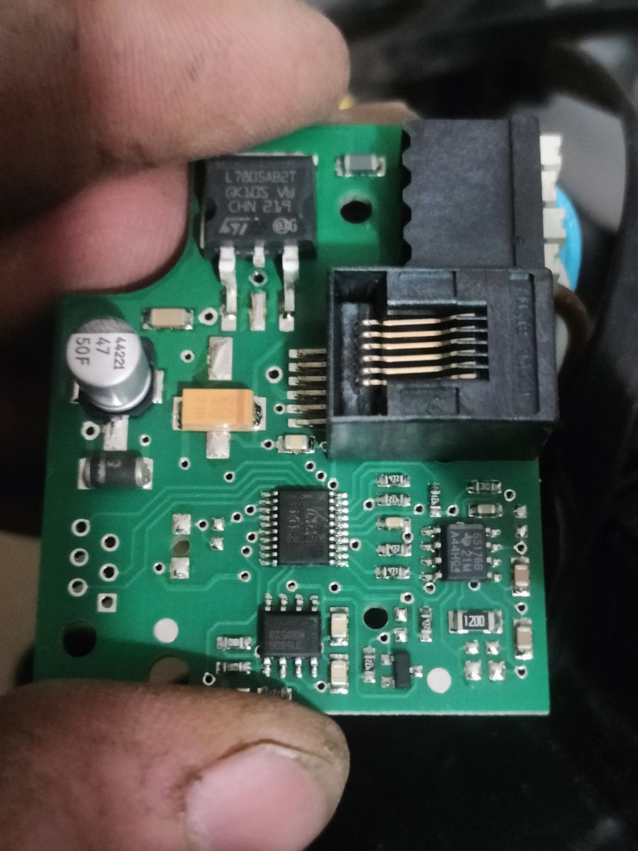

    #15 21488369
    chucu
    Posty: 148
    Pomógł: 31
    Ocena: 76
    Ten silnik nie będzie współpracował z tym sterowaniem. A 50 wymaga krańcówek mechanicznych + impulsatoa, a posiadany przez Ciebie silnik ma enkoder absolutny AWG komunikujący się ze sterowaniem cyfrowo.
    Najprościej będzie zmienić sterowanie na 445R/460R.

    Zworka na złącze X2b założona, piny od zasilania transformatora 3 i 4 zwarte, jak również piny od stacyjki, czyli 12 i 13 też zwarte, wszystkie dip switche w pozycji off. Jednak płyta nie może odpalić głównego stycznika od otwierania i zamykania. Gdzieś po drodze padło sterowanie. Stycznik główny ma sprawne cewki, odpala po podaniu bezpośrednio na niego napięcia. Z płytki membranowej, tej od przycisków, też wychodzi napięcie i gdzieś po drodze to wszystko ginie. Zrobię jutro zdjęcia lepszej jakości dla lepszego zobrazowania.
    Mierząc napięcie na wyjściu z mostka prostowniczego, zauważyłem, że zamiast wartości 24 V jest 32 V. Czy to nie jest za dużo dla tego układu i gdzie może być tego przyczyna?
