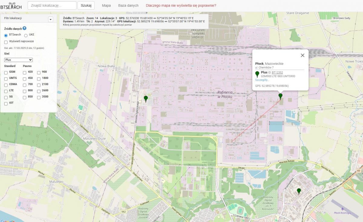

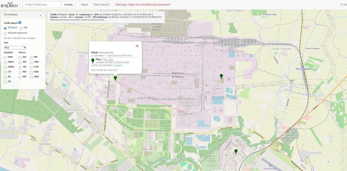

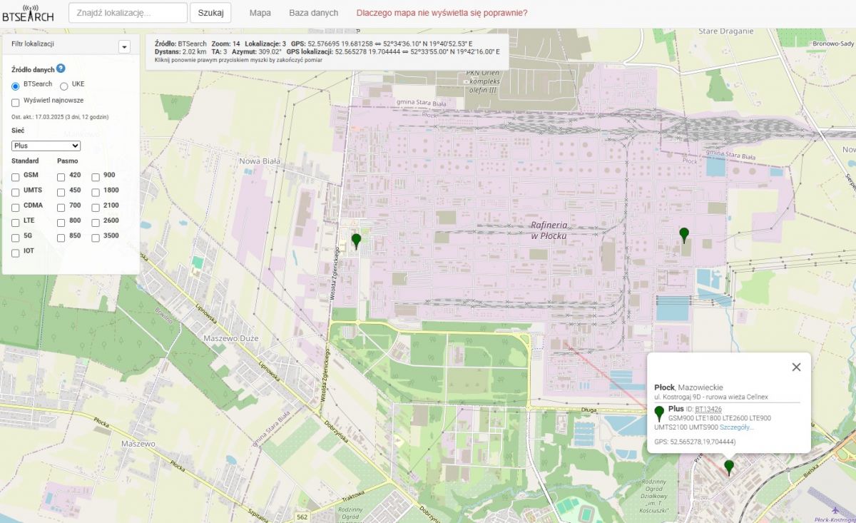

Potrzebuje dobrać router z agregacją pasm pod internet SIM 4G/5G - tylko wyłącznie PLUS bo firma korzysta tylko z tego usługodawcy.
BTSY: https://beta.btsearch.pl/?dataSource=location...¢er=52.581337%2C19.683318&zoom=14

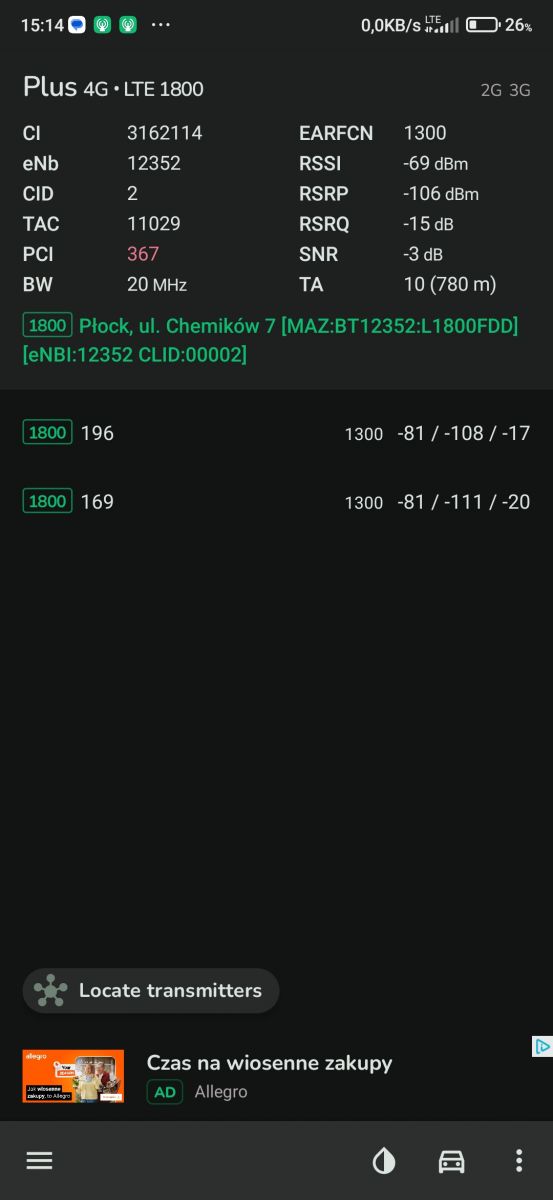

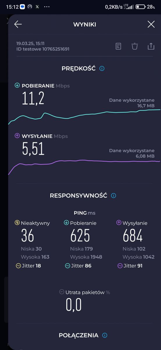

Aktualnie Router to TPLINK MR6400 - padaka. Zapina się z nadajnikiem Chemików 7 czyli pasmo 1800 wyłacznie.
Router znajduje się na hali produkcyjnej wew. budynku.
