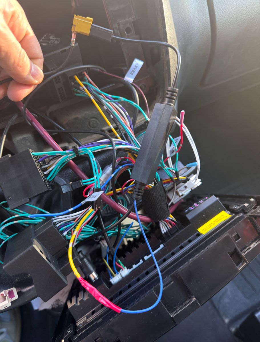

    Cześć, w Vito (W639, mod 2011 po lifcie) musiałem wymienić oryginalne radio. Założyłem Androida (BC8-Android), generalnie wszystko działa, ale antena FM daje słaby sygnał. Dołączony był separator zasilania, podłączam tylko separator i już łapie fale. Podłączam do niego zasilanie 12 V, nic się nie zmienia. Dalej podłączam antenę FM, ale żadnej zmiany. Czy teraz podpiąć wzmacniacz sygnału? Podpiąć go za separatorem? Napięcie ma być podpięte do obu urządzeń, czy tak naprawdę podłączyć mam do radia tylko wzmacniacz sygnału, a do niego antenę bez separatora? Zakładam, że oryginalne radio podawało napięcie do wzmacniania sygnału, który był poza radiem?

    Po wymianie na nieoryginalne radio musi być separator. Separator po to jest, żeby nie puścić napięcia na radio, a podać napięcie na wzmacniacz lub antenę aktywną. Ja w swoim W169 mam wzmacniacz i aktywną antenę. To zależy, jakie było zamontowane w samochodzie radio. A antena na dachu czy w szybie?
    A do separatora wsadź druta i sprawdź, czy radio gra, tylko nie dotykaj masy, bo jest napięcie 12 V, a jest napięcie za separatorem?

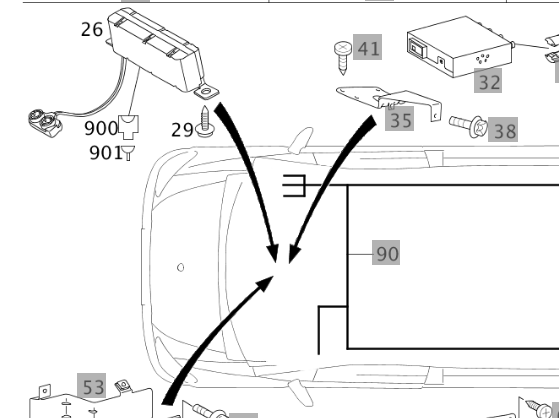

    Rzeczywiście masz rację. Antena jest w przedniej szybie, a wzmacniacz jest usytuowany nad środkową częścią szyby (za lusterkiem wstecznym). Zasilanie z radia.
    Schemat instalacji anteny samochodowej w przedniej szybie.
    Takie klipsiki jak na baterii 9V
