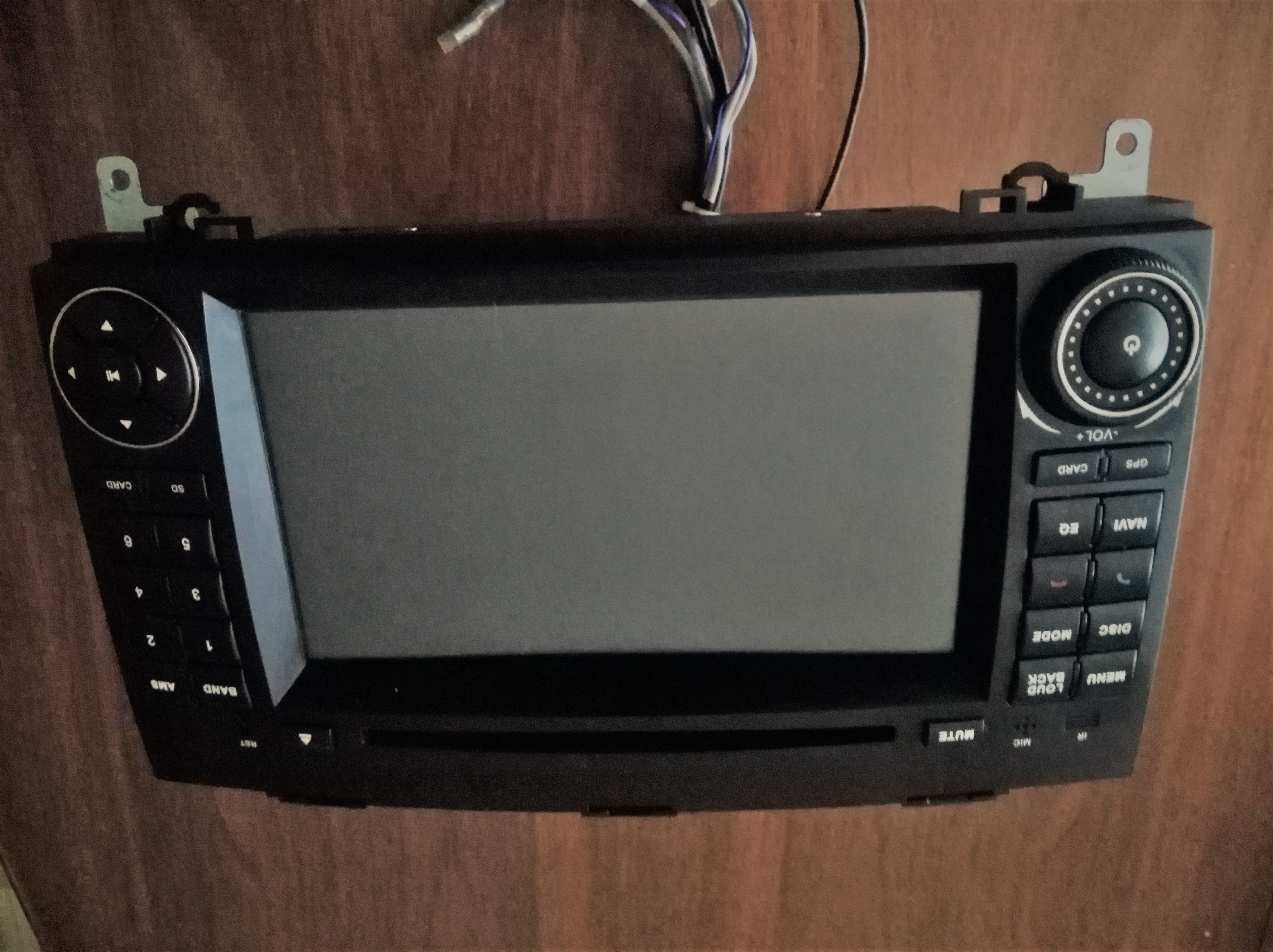

    mam w samochodzie VW Crafter radioodbiornik,
    Zaniki sygnału w radio na Androidzie w VW Crafter - jak naprawić?
    Radio gra, lecz często występują zaniki sygnału i jak nacisnę na przycisk stacji właśnie słuchanej, stacja powraca. Radioodbiornik jest na ANDROIDZIE.
    I tu rodzi się pytanie:

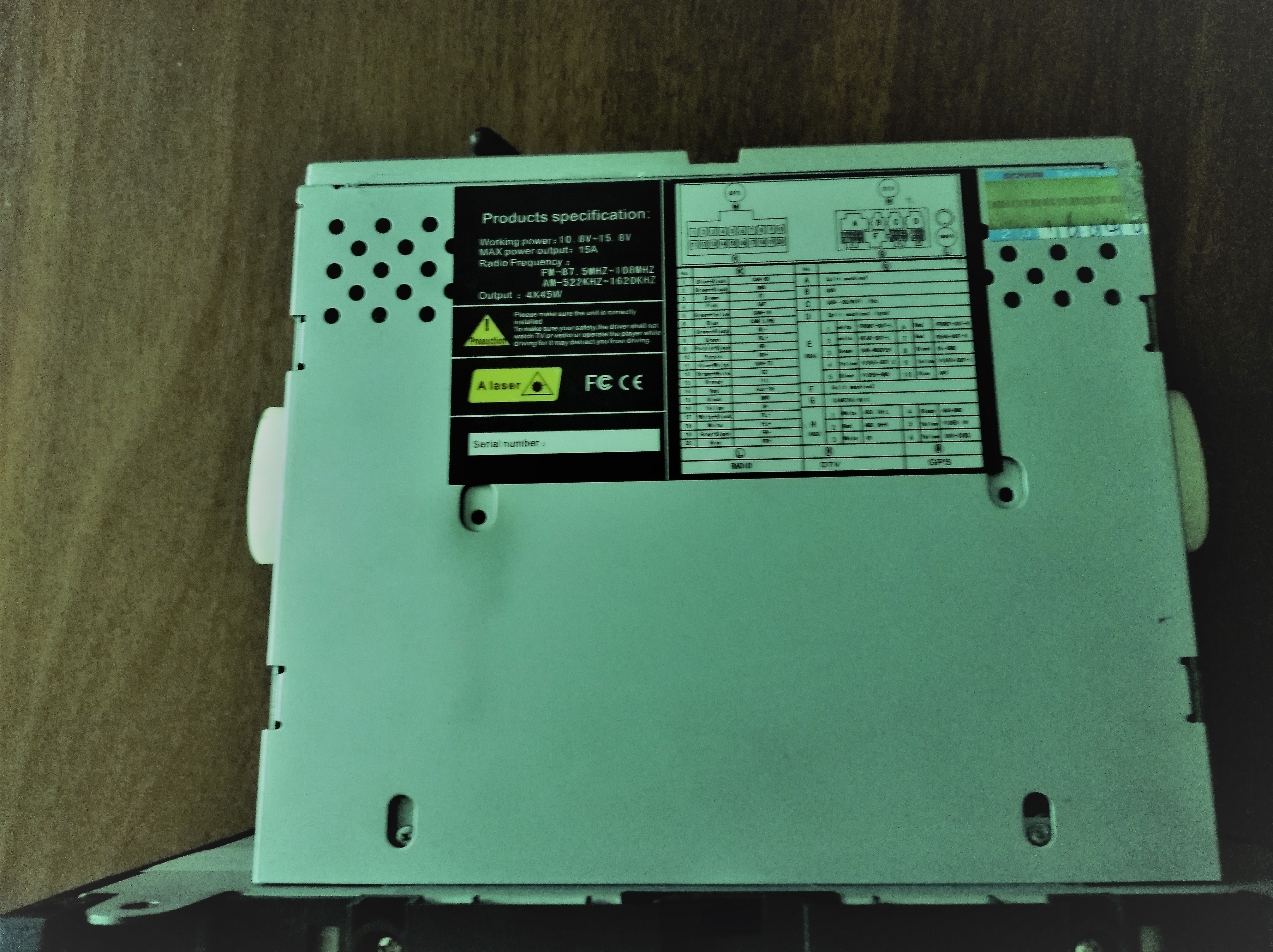

    Czy ktoś z szanownych Kolegów zna ten odbiornik? ( niema opisu, nazwy, producenta)
    Czy jest szansa na wyeliminowanie powyższego problemu?
    Założony jest wzmacniacz antenowy 16 dB i tak nie pomaga.

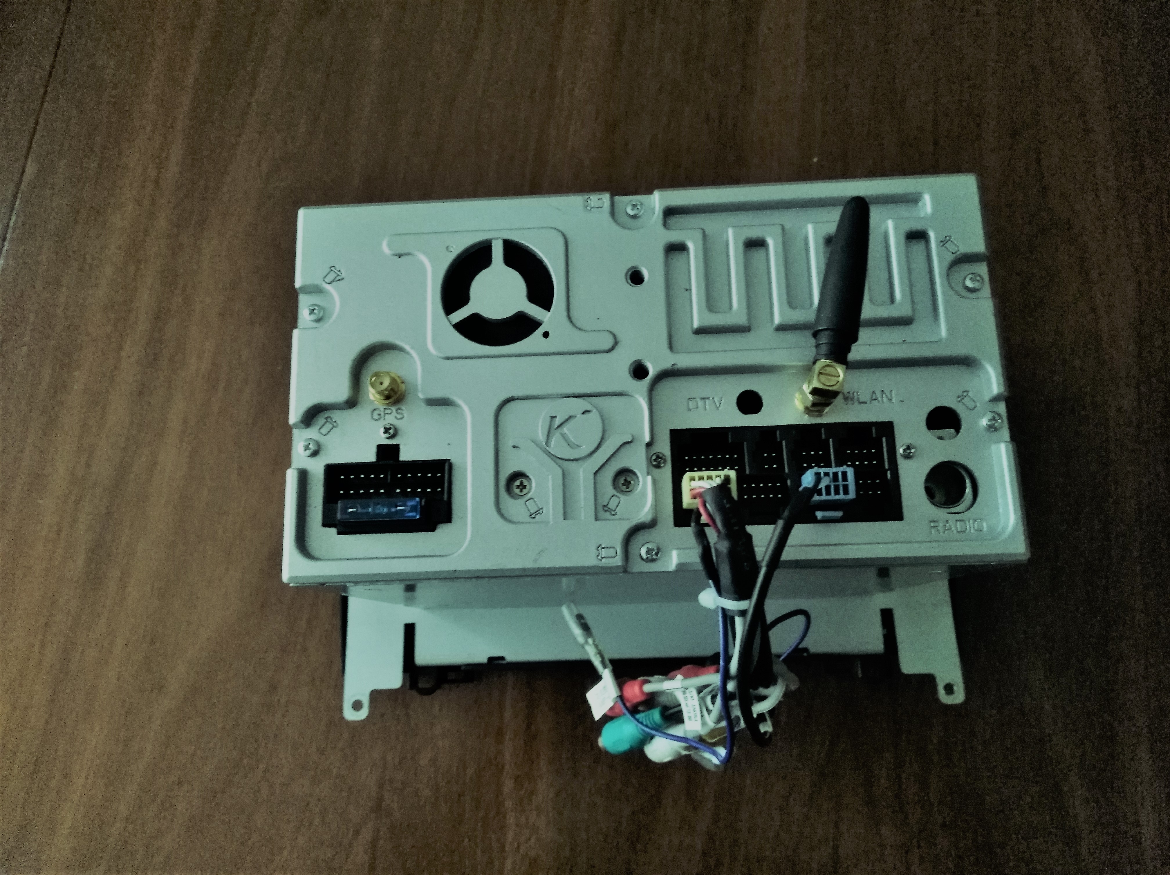

    Dzięki kolego badyl00. Po rozebraniu radia stwierdziłem niską jakość lutowania. W zasadzie prawie wszystkie luty musiałem poprawić. Radio gra prawidłowo.
    Mam jeszcze pytanie. Czy ten model posiada bluetooth? Są na płycie czołowej przyciski słuchawki toby oznaczało możliwość połączenia telefonu z bluetooth.
    Rozbierając radio nie znalazłem anteny i układu bluetooth.
