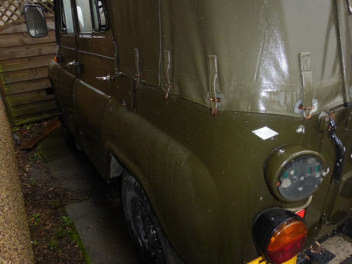

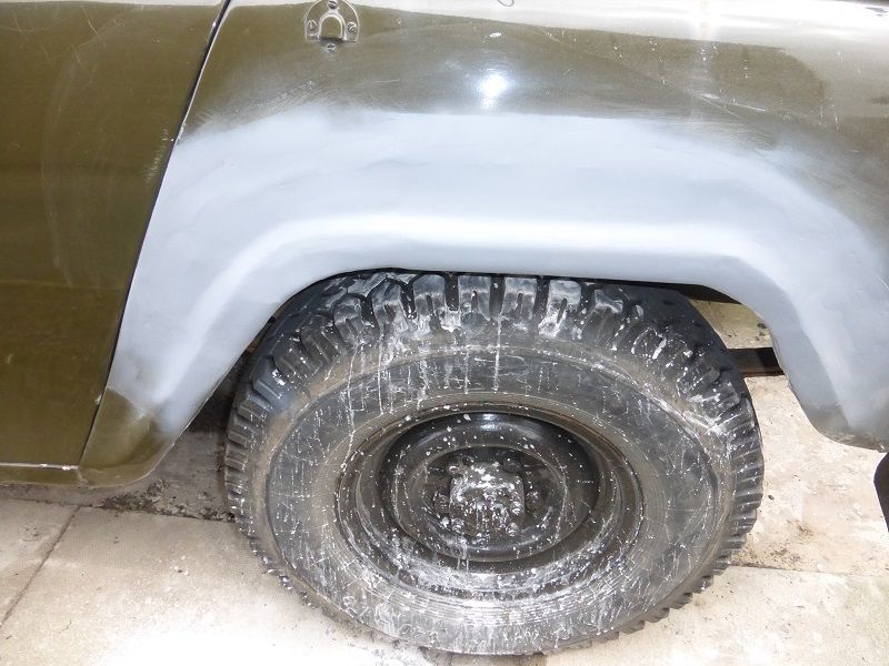

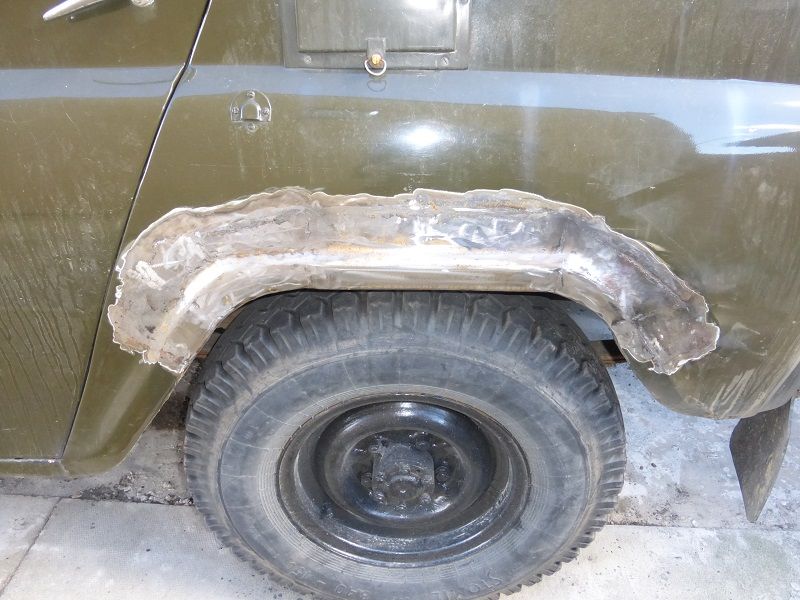

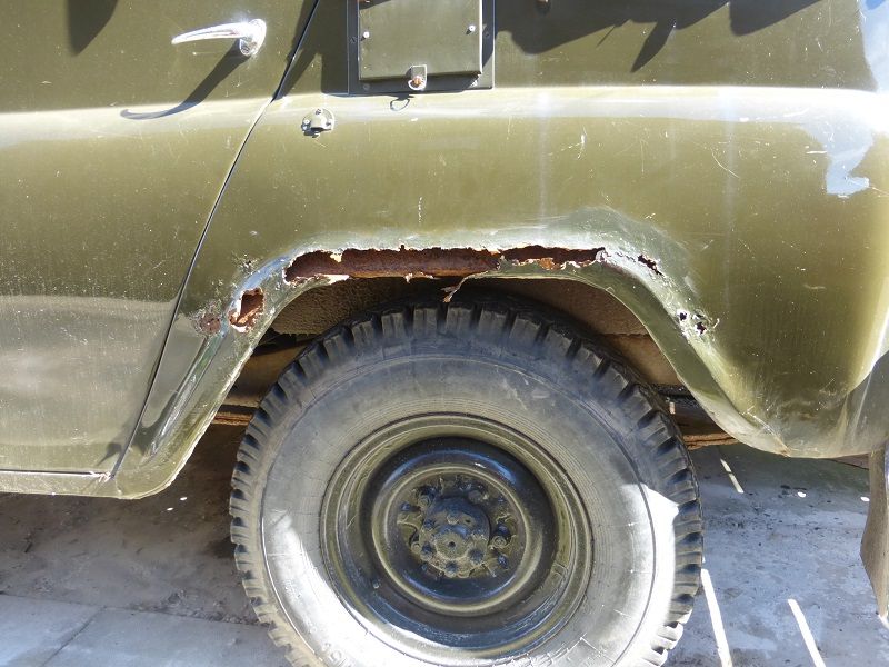

  • #8 21490763
    sanfran
    Specjalista Sieci, Internet
    Posty: 9886
    Pomógł: 955
    Ocena: 2983
    Mam MIGa bezgazowego i służy mi do okazjonalnego łatania mojej maskotki.
    Czyli jak z czegoś takiego:
    Zardzewiała i uszkodzona karoseria pojazdu terenowego nad tylnym kołem.
    Zrobić to:
    Naprawiana stalowa obudowa nadkola samochodu
    Po pomalowaniu (robione były obie strony):
    Widok na nadkole samochodu po naprawie i malowaniu.
    Zielony pojazd terenowy z materiałowym dachem widziany z boku.
    Tył zielonego terenowego pojazdu z brezentowym dachem.
    A że trochę pryska? Złej baletnicy to i ciąża w tańcu przeszkadza ;-)
