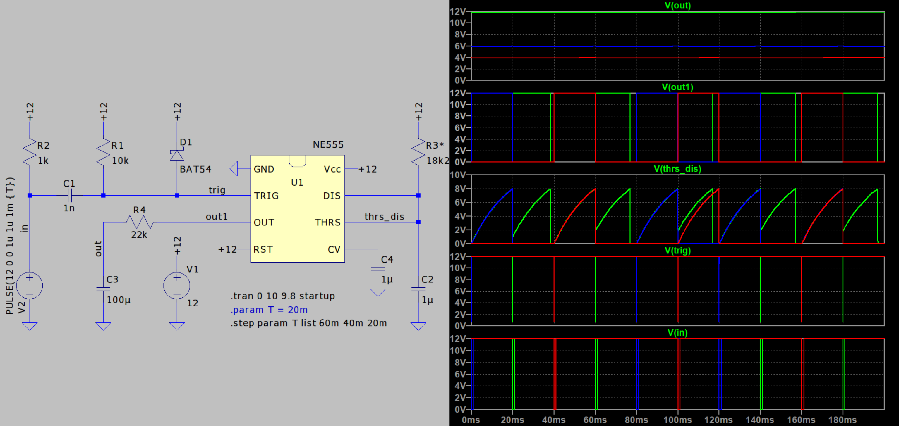

  • #8 21500438
    gklub
    Poziom 34  
    Posty: 1823
    Pomógł: 313
    Ocena: 779
    Wprawdzie piszesz 30-300Hz, ale zakres obrotów 1000-3000/min to 17-50Hz.
    Nie jest to bardzo dokładny przetwornik, ale za to kosztuje ok. 5zł :)
    Tu zasymulowany dla 1000, 1500 i 3000 obr/min.
    Prądniczka tacho również daje 0V napięcia tylko dla 0 obrotów.
    Schemat przetwornika z układem NE555 z symulacją wyjściową.
    IN to twoje impulsy, OUT to napięcie wyjściowe.
