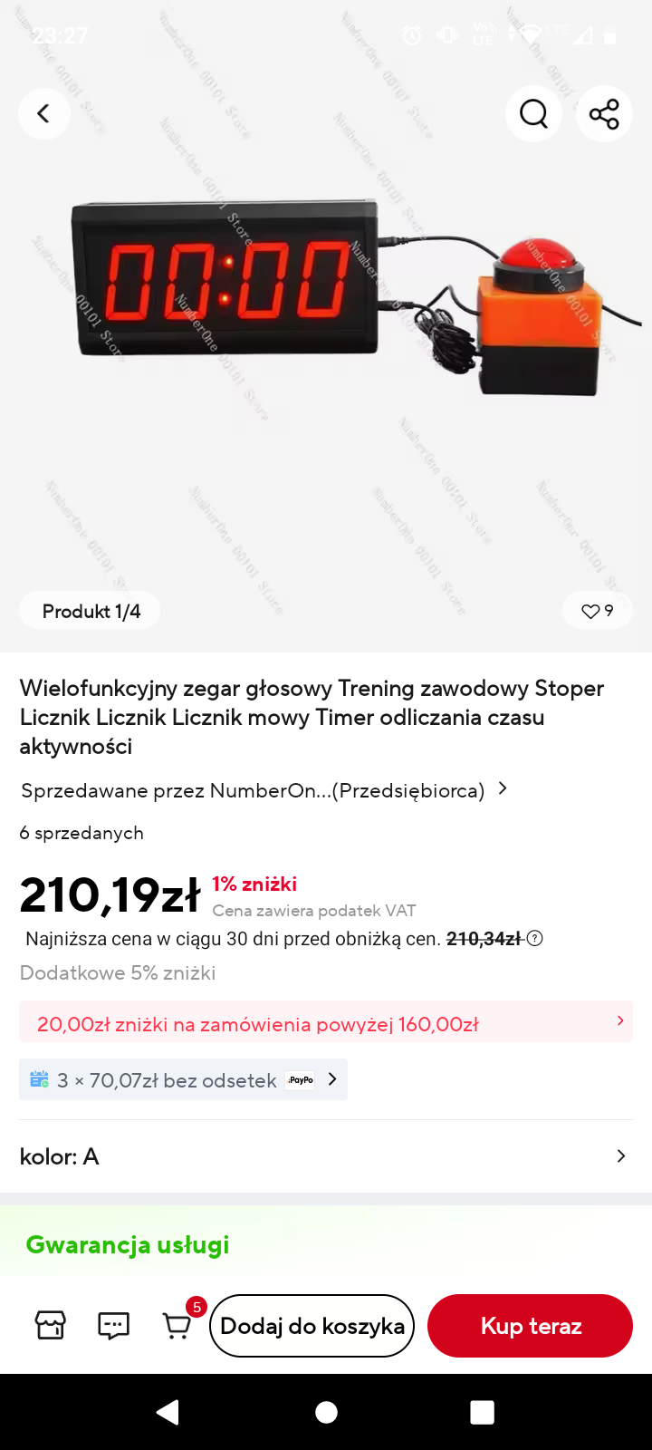

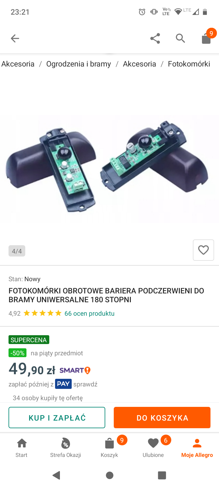

    Witam. Chciałbym podłączyć jakiś stoper, aby odmierzał mi czas przejazdu między 2 punktami. Chciałbym do tego zastosować 2 pary fotokomórek przy wjeździe (tutaj ta fotokomórka załączała stoper) oraz przy wyjeździe (tu bym chciał, żeby zatrzymywała stoper). Pomiar nie musi być jakoś super dokładny, będzie to mierzone na długości jakieś 30 m.
    Wyświetlacz LED z pomarańczowym przyciskiem.
    Zasilanie musi być z akumulatora 12 V.

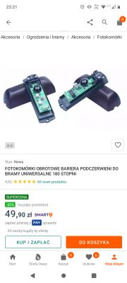

    Fotokomórki i stoper myślałem użyć takie jak w załączniku.
    Dwie fotokomórki obrotowe na białym tle, pokazane z odsłoniętą elektroniką. Produkt opisano jako bariera podczerwieni do bram.

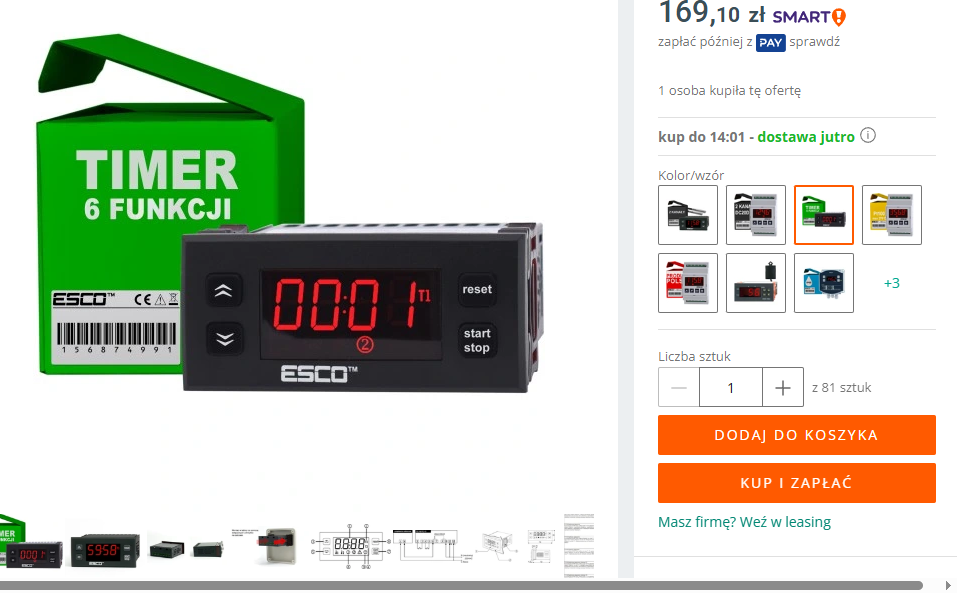

    @karonek Bariery fotoelektryczne to dobry pomysł oraz taki licznik z Allegro. Są w wersji 12 VDC.
    Elektroniczny licznik z wyświetlaczem obok opakowania z napisem TIMER 6 FUNKCJI.

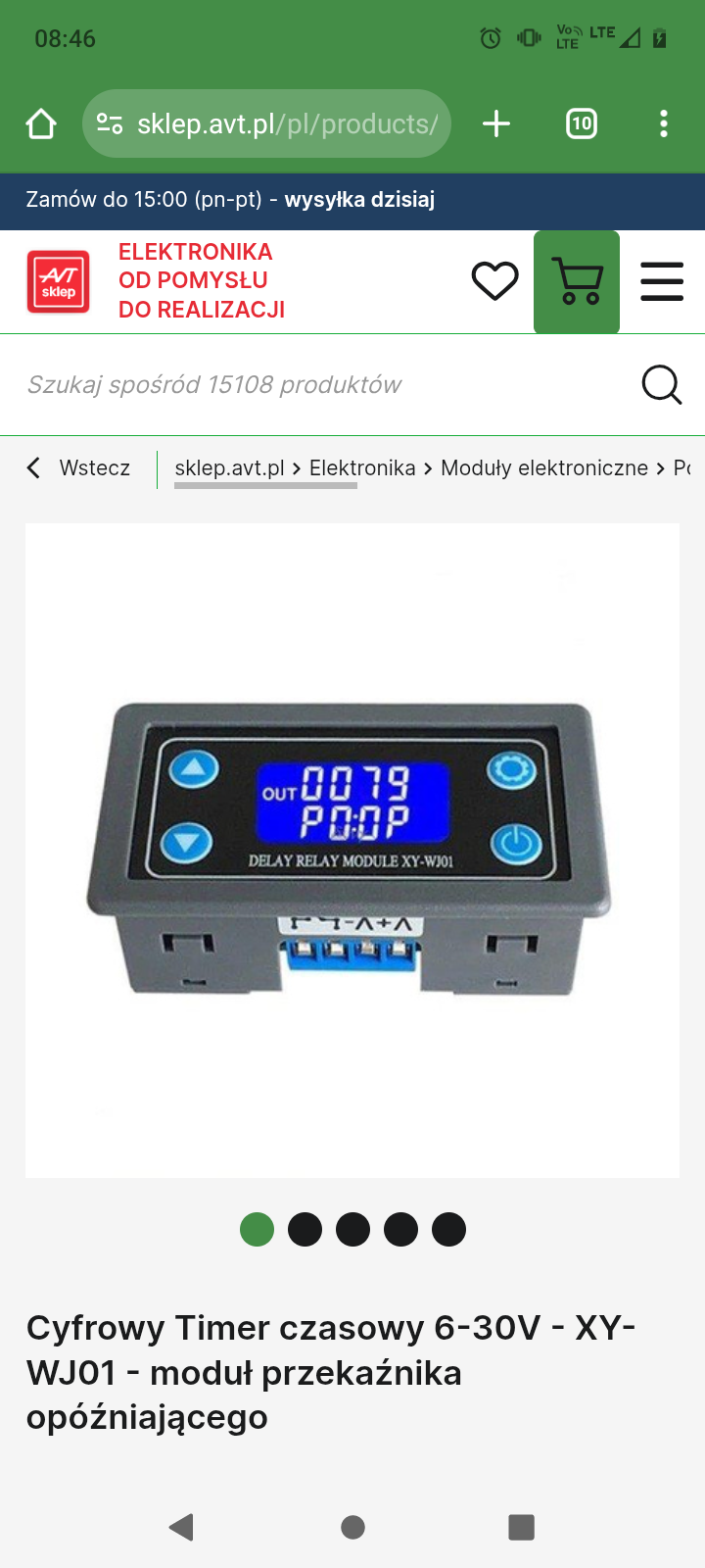

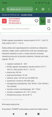

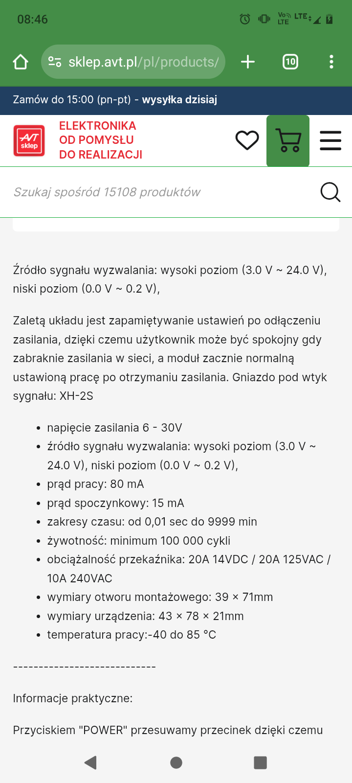

    A jeszcze się teraz zagłębiłem i czas w jakim musi być pokonany odcinek to 3.62 s więc ten stoper co kolega polecił liczy tylko od sekundy. Nie po przecinku. Sorki że wcześniej nie sprecyzowalem

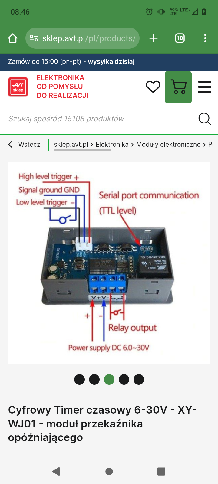

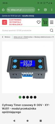

    Znalazłem jeszcze taki stoper on mierzy od 0.01 sekundy. Powiedzcie mi gdzie podłączyć fotokomórkę która załączy stoper a gdzie która rozłączy.

  • #6 21503099
    karonek
    Posty: 11
    Czyli nie jest to takie proste, jakby się mogło wydawać :( Poszukam może czegoś gotowego, bo nie mam aż takiej wiedzy, żeby to ogarnąć.

  • #9 21503507
    _jta_
    Specjalista elektronik
    Posty: 49037
    Pomógł: 3211
    Ocena: 4243
    Sam pomiar czasu na Arduino, to prosta sprawa: https://docs.arduino.cc/language-reference/en/functions/time/micros/ - odczytujesz pin, do którego jest podłączony pierwszy czujnik, po wykryciu zmiany odczytujesz czas, potem odczytujesz pin od drugiego czujnika, znów po zmianie odczytujesz czas, na koniec odejmujesz te dwa czasy i dostajesz informację, ile mikrosekund minęło (pewnie w błędem kilku mikrosekund). Gorzej z pokazaniem wyniku, ale tu przykładów w sieci jest pod dostatkiem (jeszcze kwestia, na czym ma być pokazany).
