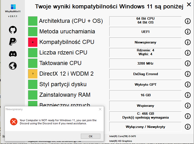

    @MM2X @ArturJK -> Strachy na Lachy

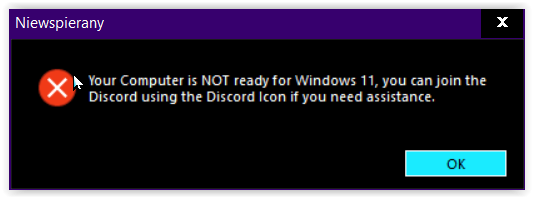

    Komunikat systemowy informujący, że komputer nie jest gotowy na Windows 11.
    Interfejs użytkownika aplikacji WhyNotWin11.
    • WhyNotWin11 v2.6.1.1 Portable.zip (1.93 MB) Musisz być zalogowany, aby pobrać ten załącznik.

    Zrzut ekranu programu WhyNotWin11 pokazujący wyniki kompatybilności z Windows 11, gdzie Kompatybilność CPU jest oznaczona na czerwono jako niespełniana.

    No i pozamiatane, mój biedny staruszek nie pociągnie 11-tki
    No cóż, to było do przewidzenia. Oficjalnie MS dla Win11 wspiera Intela od 8-mej generacji, nieoficjalnie można oczywiście poprzez zmiany w instalatorze zainstalować na starszych procesorach tylko... jak to będzie działać i czy MS wraz z kolejną kompilacją nagle nie zmieni zdania i zablokuje wszystko poniżej niewspieranego oficjalnie sprzętu. Wtedy znów będzie kombinowanie i szukanie jakiegoś rozwiązania, lub w końcu nowego (wspieranego) sprzętu.
    Działaj na Win10, dla tego sprzętu nic więcej nie potrzeba.
