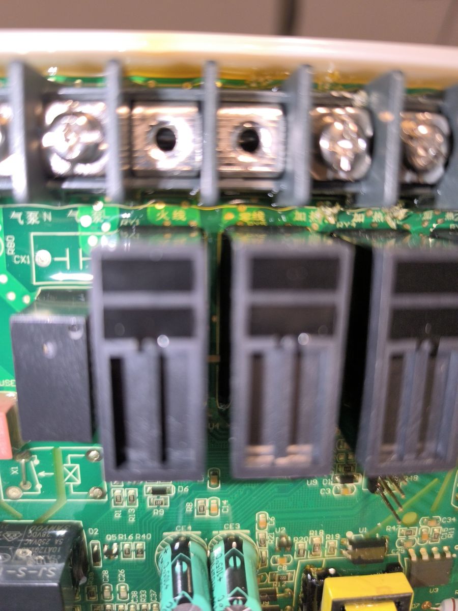

    Witajcie.
    Od niedawna bawię się w naukę elektroniki, naprawiając (albo przynajmniej próbując) wadliwe sprzęty.
    Mam problem z pompą jacuzzi Lay-Z-Spa.
    Od jakiegoś czasu wywala bezpiecznik, ale tylko podczas grzania wody.
    Testowane na różnych gniazdkach, instalacja wyrównawcza podłączona jak należy.
    Założyłem, że problem z grzałką albo sterownikiem, więc rozebrałem pompę i na sterowniku zauważyłem przegrzanie (pociemniała żywica) przy terminalach, do których podłączony jest zasilacz (na zdjęciu pod terminalami z wykręconymi śrubkami).
    Sprawdzona ciągłość obwodu na bezpieczniku termicznym i sprawność czujnika temperatury.
    Przy pomiarze rezystancji grzałki AC 220-240 V, 2 kW na jednym elemencie grzewczym ok. 472 Ω, na drugim ok. 312 Ω.
    Proszę o pomoc w diagnozie.
    Zbliżenie na płytę sterującą pompy jacuzzi z widocznymi terminalami i elementami elektronicznymi.

    Wywala bezpiecznik nadprądowy.

    Raczej źle zrobiony pomiar, bo nie sądzę żeby grzałka miała 200 W i to nie cała a druga zaledwie 120 W
    Bo z taką mocą to sobie możesz zagrzać wodę w szklance na herbatę i też to zajmie czas.
    A to rozmazane zdjęcie to co przedstawia.

    Cały element grzewczy działa na 2 kW.
    Po szybkim googlowaniu dowiedziałem się, że "zdrowe" grzałki tego typu powinny mieć oporność około 20 Ω, więc zmierzone wartości to zdecydowanie za dużo.
    Niezbyt wyraźne zdjęcie przedstawia część sterownika, na której doszło do przegrzania ścieżek.
    Pomiar robiony oczywiście na terminalach grzałek na każdy sposób, zawsze dawał taki wynik.

    Ja ledwo co widzę sterownik a ty jeszcze piszesz że tam są ścieżki przegrzane ciekawe gdzie.

    Pod terminalami zasilacza żywica jest pociemniała. Przegrzanie ścieżek to tylko założenie, które przy przepięciu wydawało mi się logiczne.

    Po odłączeniu grzałki pompa przestała wywalać bezpiecznik. Wymiana grzałki rozwiązała problem.
