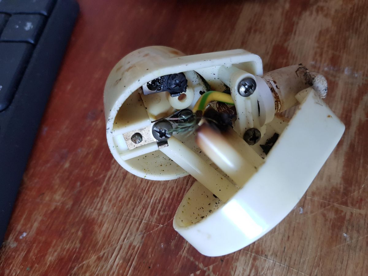

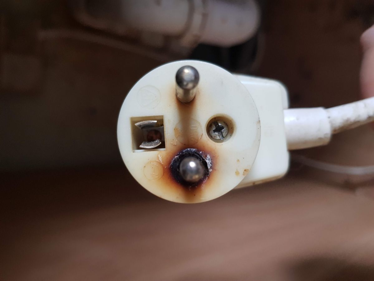

    Wczoraj nagle przestał działać piec elektryczny w kuchni. Wyłączyłem korki i zajrzałem do podłączenia pod zlewem. Źródło problemu znalazłem we wtyczce przedłużacza - przepalona w środku. Czy dobrze wnioskuję, że jest to zużycie elementów wtyczki lub była nieodpowiednio dobrana do mocy piekarnika, może niedbale zrobiona wtyczka? Czy może to też kwestia wilgoci?
    Wymieniłem przedłużacz na nowy z oryginalną wtyczką i podłączyłem do drugiego gniazdka, piec działa. Na wszelki wypadek sprawdziłem, czy uszkodzone gniazdko powoduje jakiś pobór mocy na liczniku i nie powoduje.

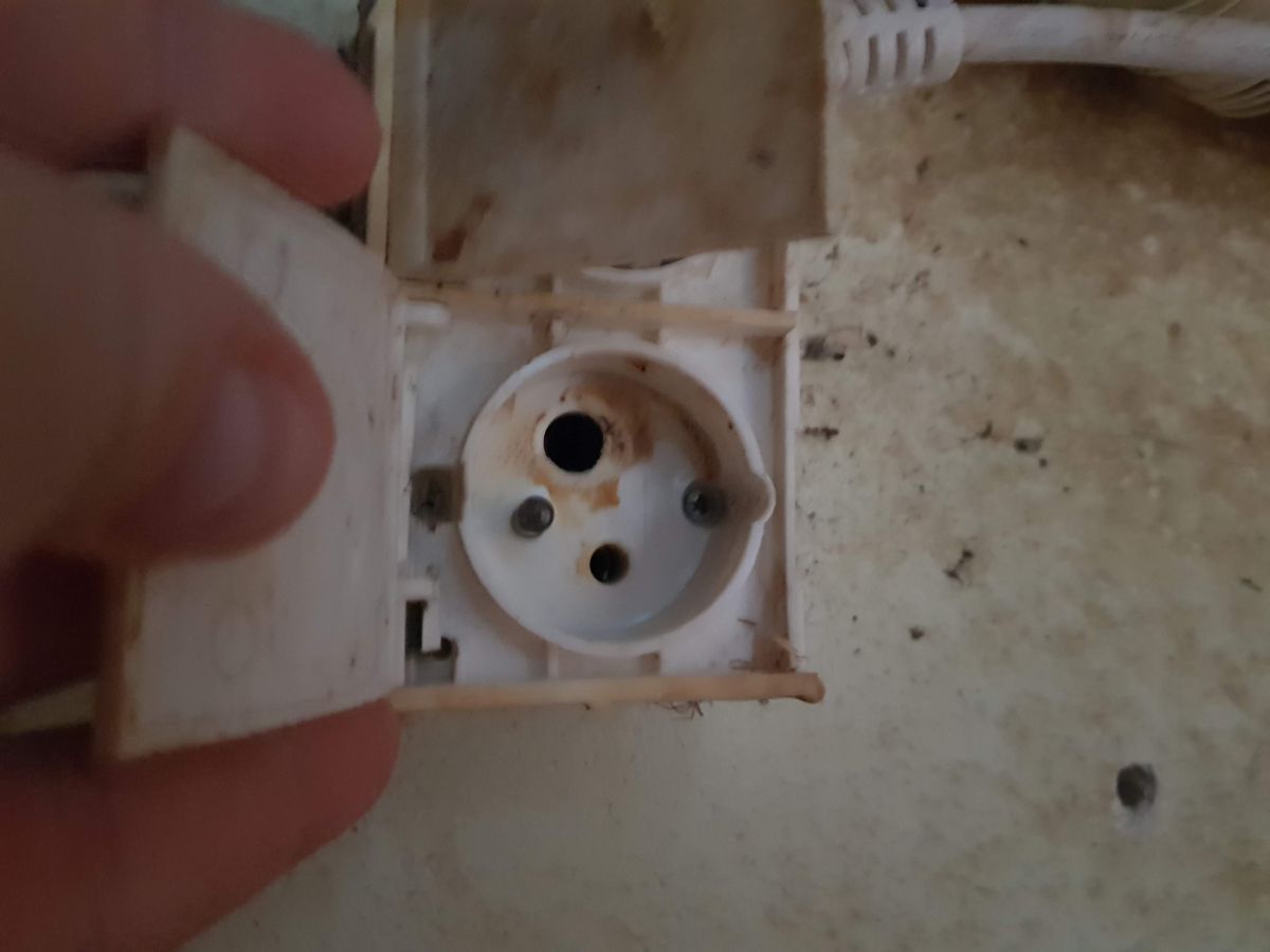

    Czy takie gniazdko zewnętrzne z klapkami ma jakąś specjalną nazwę? Wymieniałem już dużo gniazdek, ale takich wchodzących w ścianę.
    Pzdr.
    Zbliżenie na nadtopioną wtyczkę z przedłużacza.
    Zbliżenie na otwarte gniazdko z klapką, zawierające ślady rdzy i brudu.

    Przyczyną takiego efektu jest gniazdko a dokładnie słaby docisk tego bolca w gniazdku lub śrubki dociskającej przewód we wtyczce.

    Gniazda szukaj pod hasłem :
    GNIAZDO PODWÓJNE NATYNKOWE HERMETYCZNE

    Kiedyś w pracy był ten sam problem z termą. Przewody we wtyczce zostały przylutowane do bolców i problem znikł.

    Przyjrzał by się temu nowemu przedłużaczowi dokładnie. Niestety wiele nowych kupionych w sklepie czy przez Internet przedłużaczy ma marną jakość.
    Istnieją dedykowane wtyczki i gniazda sieciowe 230V AC o obciążalności 32A. Wyglądem przypominają one wtyczki przewidziane do pracy w obwodach trójfazowych. Link
    Ważny jest też stan instalacji elektrycznej czy jest w stanie bezpiecznie wytrzymać długotrwałe obciążenie dużym prądem.
