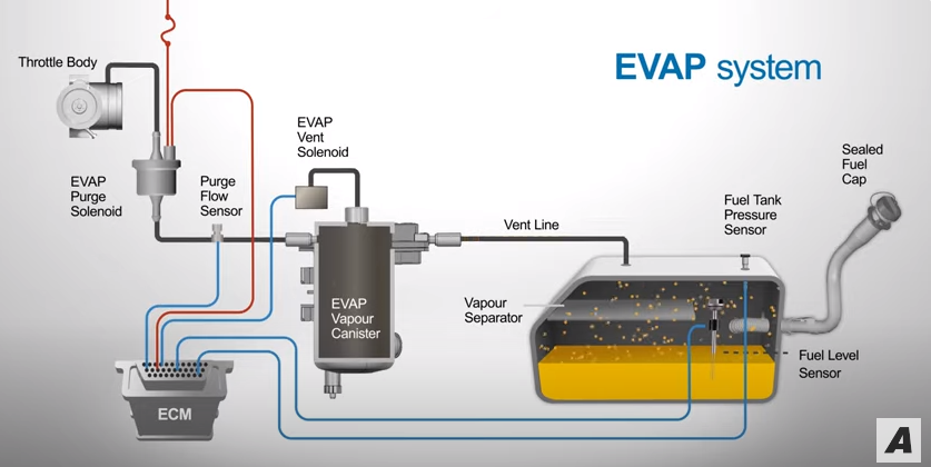

  • #8 21512511
    ŁukaszB666
    Poziom 24  
    Posty: 741
    Pomógł: 59
    Ocena: 790
    >>21512486
    EVAP to nie egr tylko system pochłaniania par paliwa.
    Schemat systemu EVAP do pochłaniania par paliwa
    Co do błędu sondy lambda to przerwa w obwodzie grzałki.
    Czyli albo grzałka w sondzie spalona albo uszkodzona wiązka (pewnie tam gdzie te plastry widziałeś).
    A przepustnica może być czysta piękna i zepsuta.

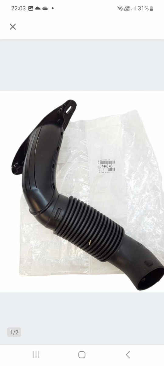

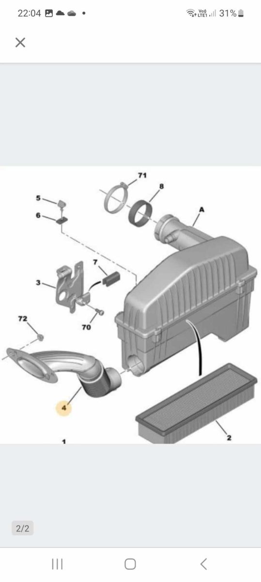

  • #11 21519487
    ablazesale
    Poziom 3  
    Posty: 5
    Dziś jakieś 30 km w jedną stronę - obwodnica, potem powrót przez Trójmiasto w korku.
    Każde światła falowanie. Do momentu odpalenia klimatyzacji.
    Przestaje falować, obroty wysokie na 1200.
    Zastanawia mnie też brak rury dolotu do filtra powietrza.
    Pewien mechanik powiedział, że nie ma to znaczenia.
    Jednak jeździłem kiedyś starym ZX chyba 1.6.
    Mulił strasznie do momentu, gdy uszczelniłem popękany dolot powietrza.
    Po tym odkaszlnął i pędził jak wściekły.
    Poniżej rysunek i zdjęcie brakującego elementu. Oznaczony jako "4".
    Co myślicie o tym?
    Pozdrawiam serdecznie i dziękuję za komentarze.
    Ilustracja ukazująca schemat systemu dolotu powietrza z zaznaczonym brakującym elementem oznaczonym jako 4.
    Plastikowy element dolotu powietrza samochodowego na białym tle.
  • #12 21519510
    ŁukaszB666
    Poziom 24  
    Posty: 741
    Pomógł: 59
    Ocena: 790
    >>21519487
    Bez znaczenia.
