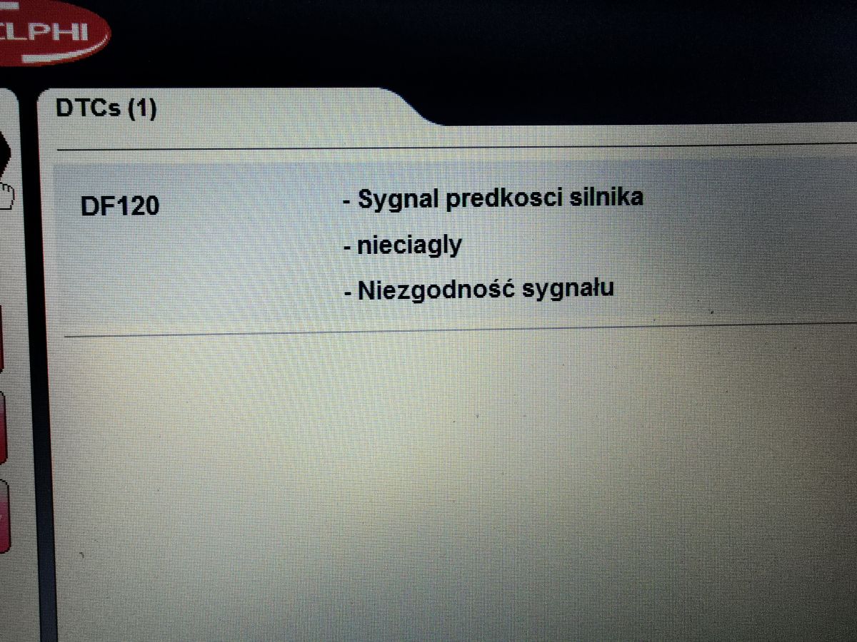

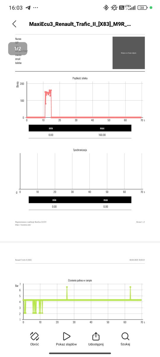

    Witam wszystkich, potrzebuję pomocy, opiszę sytuację od początku.
    Problem się zaczął od wtrysku, był uszkodzony. Były problemy z jego wyciągnięciem i połamała się pokrywa zaworów. Trzeba było wyciągać wszystkie i podmienić pokrywę. Pokrywa była ściągnięta i podmieniona, a przed rozrząd ustawiony ,, głównie wał korbowy. Przy tym nowy rozrząd komplet. Wszystko poskładane na blokady zgodnie z sztuką, kody wtrysków przypisane i samochód nie odpala. Sprawdzałem rozrząd ponownie, koło sygnałowe wału, czujnik wału, czujnik wałka, instalacja od sterownika do czujników, bezpieczniki. Włożyłem mu nowy sterownik silnika i ten sam błąd DF120. Brak mi już słów na to wszystko. Mierzyłem kompresję: 1 cyl - 12,5 / 2 cyl - 13,5 / 3 cyl - 11,2 / 4 cyl - 12,9.
    I teraz jeszcze informacje odnośnie prędkości silnika podczas kręcenia 172 - 174 obr/min - uważam, że to mało - z tego co mi wiadomo, to minimum 200 jak na diesla. Obroty silnika widzi, ale synchronizacji nie widzi w ogóle, w opcjach live linia synchro leży poziomo na dole. Poproszę o wskazówki. Od razu oświadczam, że rozrząd mechanicznie złożony dobrze, mam dwie blokady. Główny błąd w sterowniku to DF120 - Sygnał czujnika prędkości silnika, niezgodność sygnału - błąd sporadyczny.
    Silnik nie odpala na plaka.

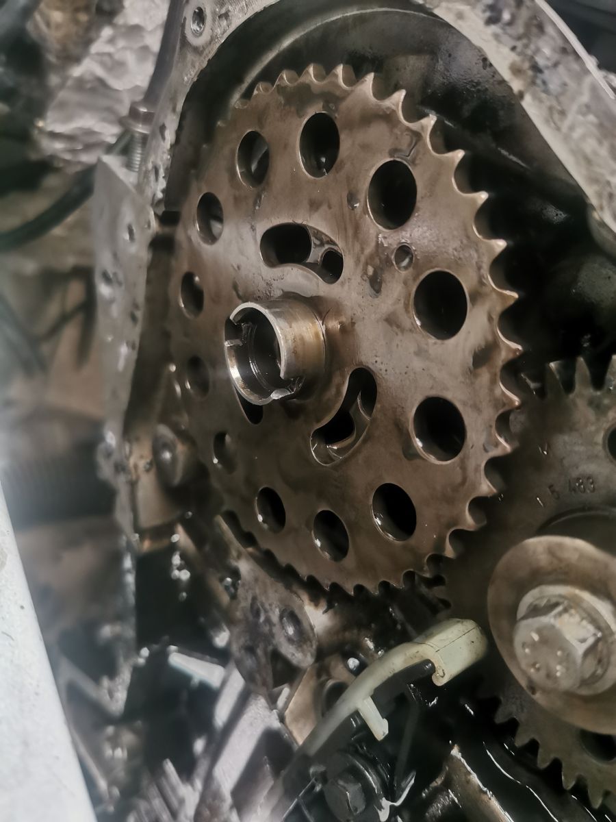

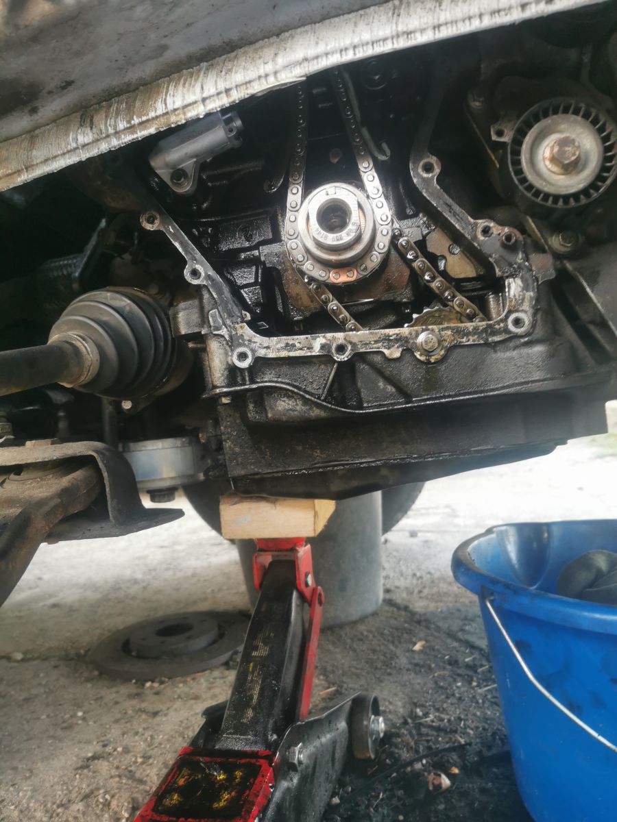

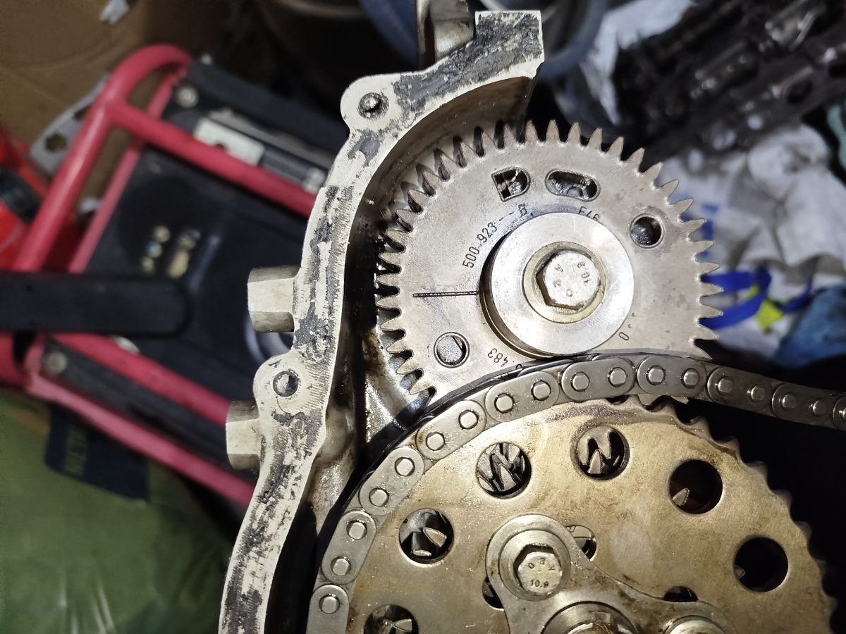

    Podeślę parę zdjęć. Czy ktoś mi wytłumaczy, czy to jakieś fatum, czy faktycznie jest coś nie tak..
    Zdjęcie ekranu diagnostycznego z komunikatem błędu DF120 dotyczącym sygnału prędkości silnika.
    Blok silnika z widocznymi częściami mechanizmu rozrządu.
    Zbliżenie na uszkodzony mechanizm zębatek i metalowych elementów w silniku.
    Widok od spodu częściowo rozebranego silnika samochodowego z łańcuchem rozrządu na podnośniku hydraulicznym.
    Zrzut ekranu z wykresami diagnostycznymi pojazdu Renault Trafic II.

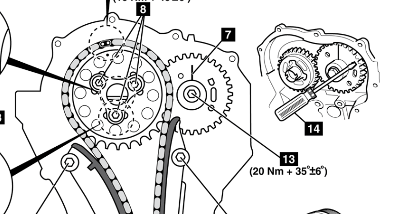

  • #10 21512040
    milejow
    Posty: 13069
    Pomógł: 1559
    Ocena: 5131
    Jak masz ustawioną szczelinę w wałku wydechowym? Widać ją między trzema śrubami mocującymi koło rozrządu do wałka
    Schematyczny rysunek mechanizmu rozrządu z ustawionym kołem rozrządu na wałku wydechowym.

    ŁukaszB666
    Poziom 24  
    Posty: 741
    Pomógł: 59
    Ocena: 790
    I tu problemu z odpalaniem nie widzisz?

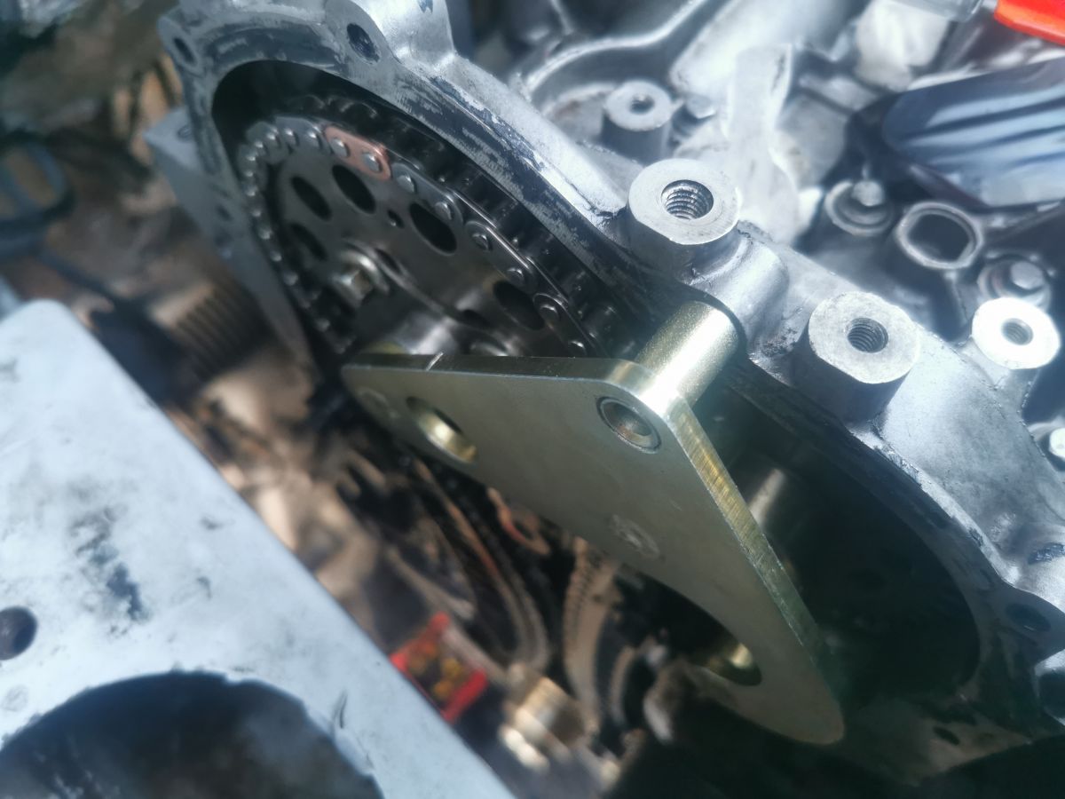

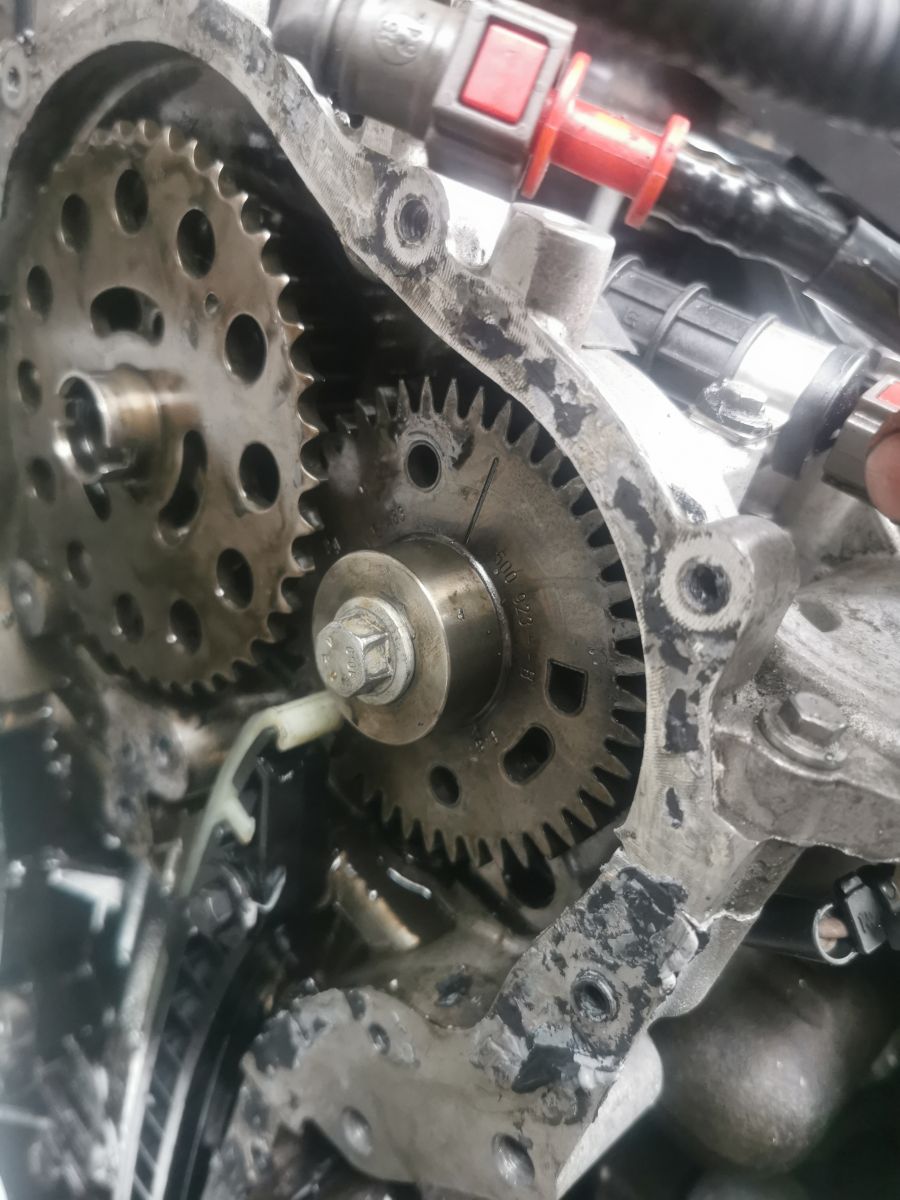

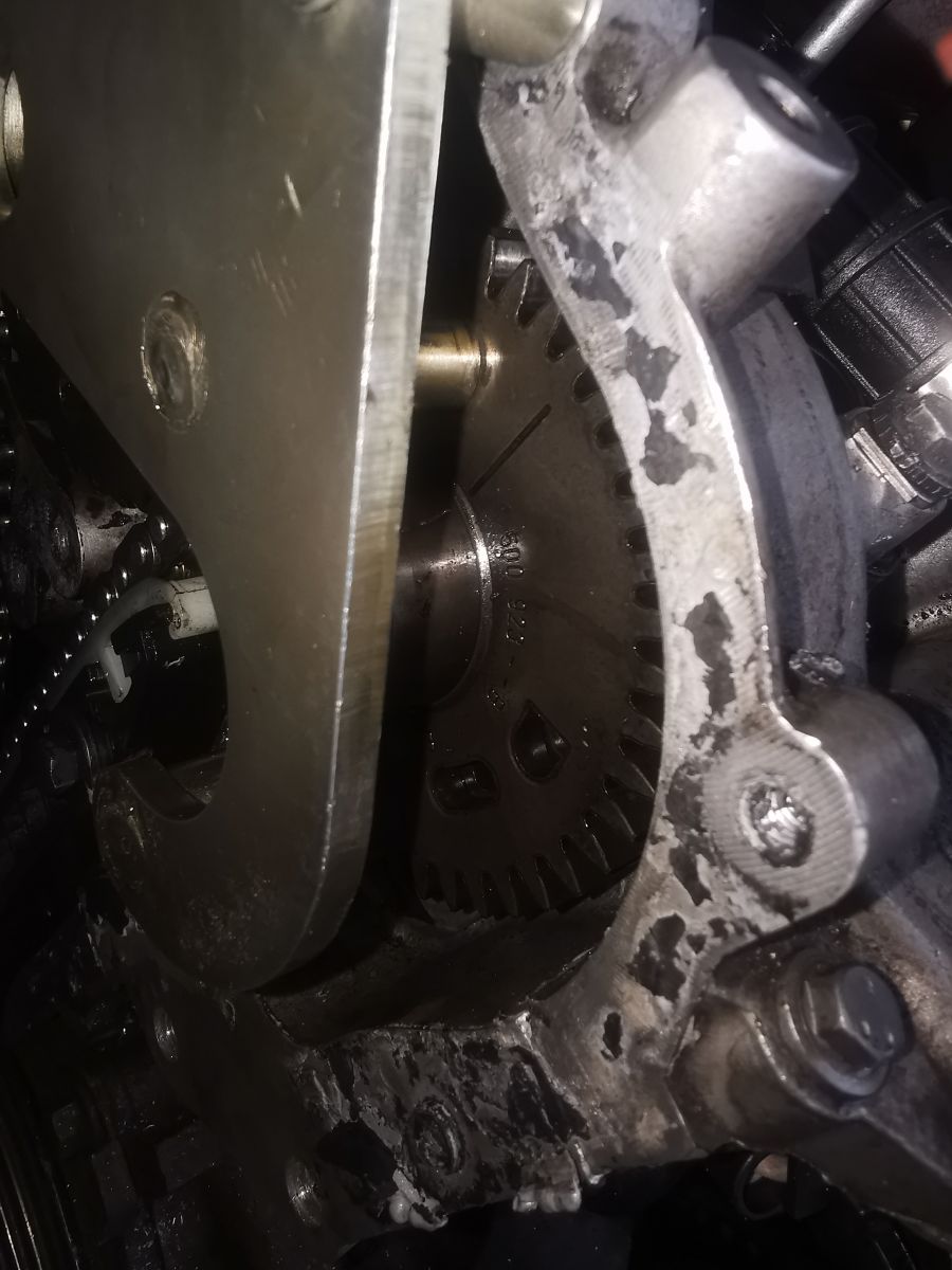

    Już podsyłam zdjęcia, jak jest ustawiony wydechowy i ssący.
    Zbliżenie na koło zębate z otworami, prawdopodobnie część mechanizmu rozrządu silnika.
    Widok na ustawienie wału wydechowego i ssącego w silniku samochodowym.
    >>21512052
    Ja nie neguję problemu małej kompresji silnika. A tym bardziej że przekłada się to na problemy z rozruchem. Ale jeżeli wałki i wał są ustawione na blokady, to dlaczego tej kompresji nie ma tyle, ile powinno być.

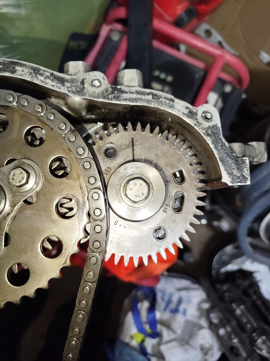

  • #15 21513504
    samsung88samsung88
    Poziom 6  
    Posty: 12

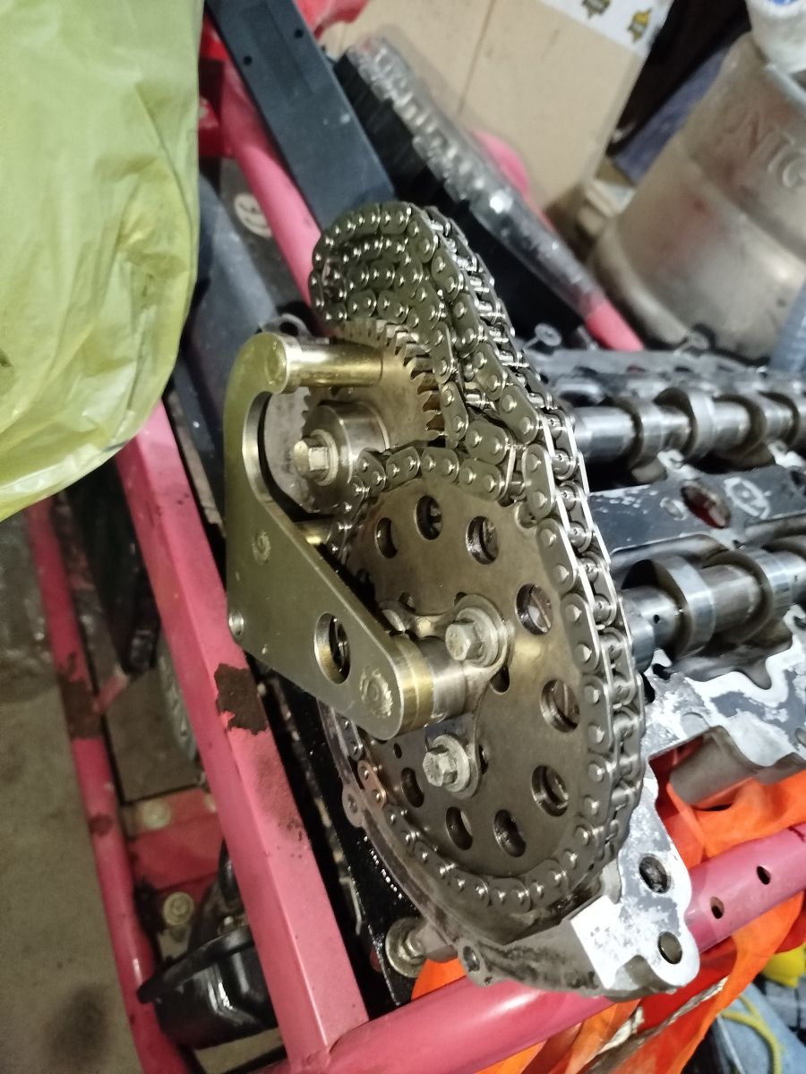

    Panowie, zobaczcie, według mnie jest ok.
    Proszę o potwierdzenie:)
    Zbliżenie na przekładnię zębatą z łańcuchem w warsztacie.
    Układ kół zębatych w mechanizmie.
    Łańcuch i koło zębate mechanizmu na stole warsztatowym.
    Zbliżenie na mechanizm rozrządu z łańcuchem i trybem na stole warsztatowym.

  • #16 21513529
    kkknc
    Posty: 23661
    Pomógł: 1910
    Ocena: 6663
    Przecież te koła to już zębów nie mają, przynajmniej tak na zdjęciach widać.
  • #17 21513662
    samsung88samsung88
    Poziom 6  
    Posty: 12
    Nie przesadzajmy, koła są nówki, nawet nie dotarte.

    Mam pytanie innego rodzaju - jakie powinno być napięcie od wtyczki czujnika wału korbowego przy włączonym zapłonie?
    U mnie jest (2,32 V / 2,37 V) - czy aby nie powinno być 5 V?
    Sprawdzałem wtyczkę czujnika wałka rozrządu i tam mam zakres (11,59 V - 12,01 V).
    Szczerze to mi nie pasuje ten zakres napięcia na wtyczce czujnika wału, jak Panowie myślicie?
    Objaw jest taki, jakby dostawał blokadę, by wkręcić się w rozruch, nie wiem, ale przypuszczam, że problem może być elektryczny ECU --> czujnik. Wątpię, aby rozrusznik czy aku miało winę, próbowałem na 3 akumulatorach, w tym jeden nowy.
