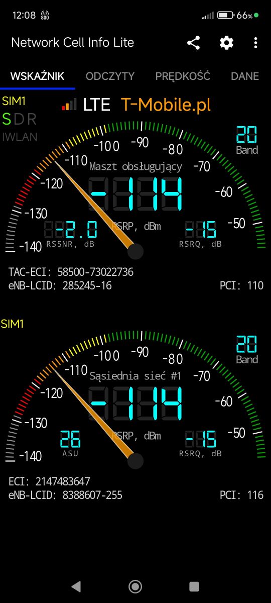

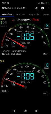

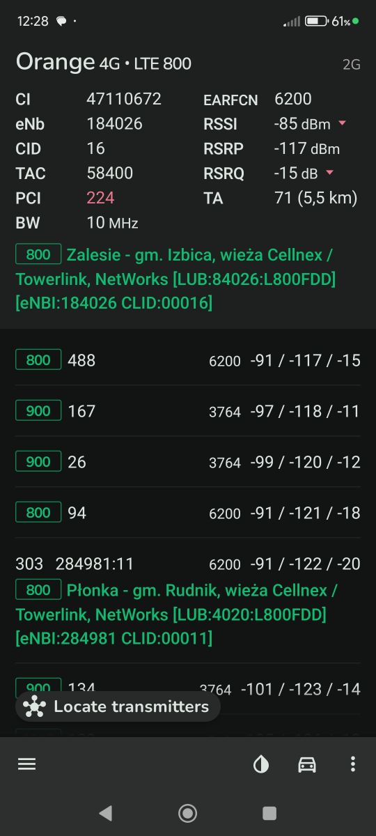

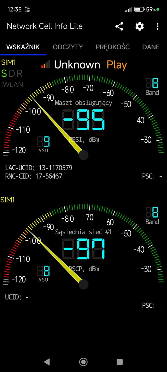

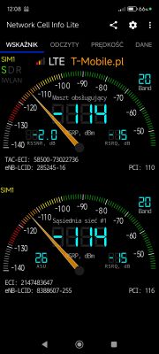

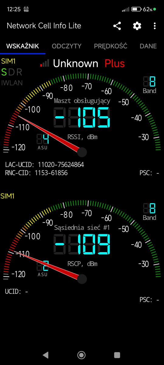

    Porobiłem testy na 4 operatorach sieci: T-Mobile, Plus, Orange i Play. Załączam zdjęcia, internet udało mi się tylko sprawdzić na Orange, ponieważ na co dzień używam tej sieci, a na pozostałych starterach nie mogłem włączyć "danych mobilnych". Test został zrobiony na najwyższym punkcie domu przy kominie. Proszę o rozpatrzenie i pomoc w doborze najlepszego operatora.

    Zrzut ekranu z aplikacji Network Cell Info Lite pokazujący parametry sygnału LTE sieci T-Mobile, z wartością RSRP -114 dBm.
    Ekran aplikacji pokazujący parametry sieci Plus 3G 900 MHz z siłą sygnału RSSI -107 dBm.
    Pomiar siły sygnału sieci Plus w aplikacji Network Cell Info Lite, z wartościami RSSI -105 dBm i RSCP -109 dBm.
    Zrzut ekranu z aplikacji pokazujący parametry sieci LTE 800 MHz operatora Orange oraz listę najbliższych stacji bazowych i siłę sygnału.

    Zrzut ekranu aplikacji do testowania sieci, pokazujący wyniki pomiaru dla operatora Play na paśmie 3G 900 MHz z siłą sygnału -99 dBm.
    Ekran aplikacji Network Cell Info Lite pokazujący siłę sygnału sieci Play na poziomie -95 dBm oraz sąsiedniej sieci na poziomie -97 dBm.

    >>21524472 >>21524573 >>21524343 Niestety nie był to telefon z 5G, a zwykły obsługujący LTE, ale mam nadzieję, że pomogą te pomiary ruszyć sprawę do przodu.
