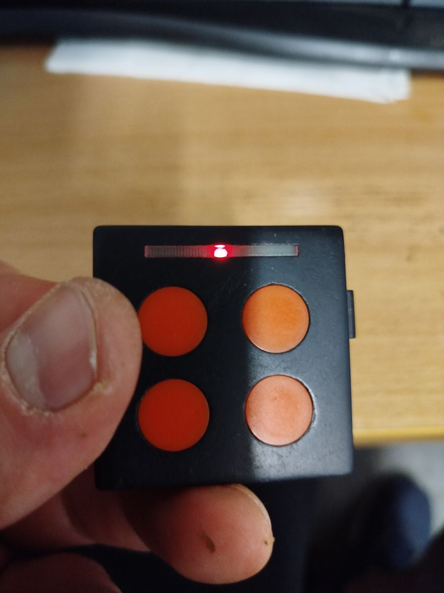

    Witam, pilot Nice Ecco5BO miga kontrolka pulsacyjnie po włożeniu baterii. Pilot był na dworze, był przemoczony. Po wysuszeniu, wytarciu i wymianie baterii dioda miga cały czas. Czy jest szansa go uratować?
    Czarny pilot Nice Ecco5BO z czterema pomarańczowymi przyciskami, na którym świeci się pulsująca czerwona dioda LED.

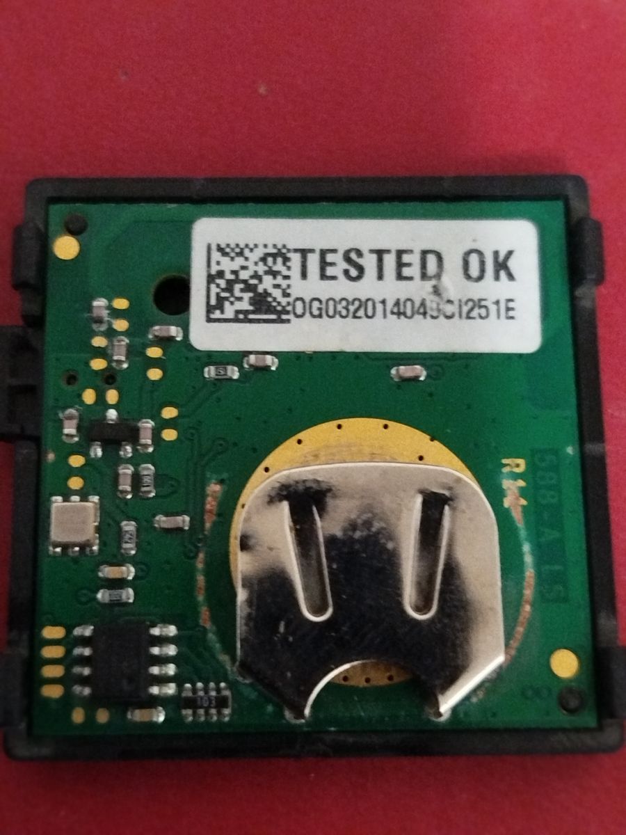

    Zbliżenie na płytkę drukowaną z gniazdem na baterię, naklejką TESTED OK oraz komponentami elektronicznymi.

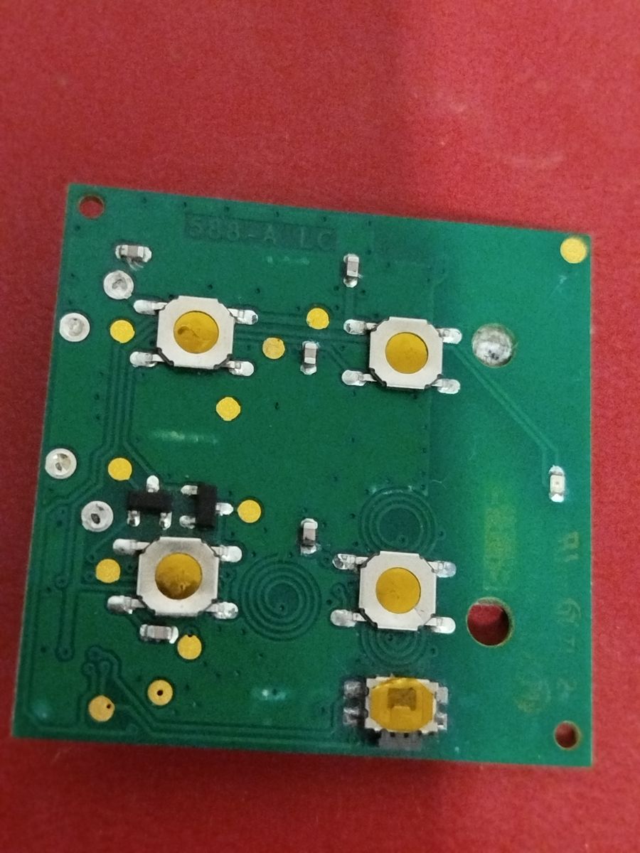

    Płytka drukowana PCB z czterema przyciskami i żółtymi stykami na zielonym tle.
    >>21528485
    Wygląda wszystko ok, mam wrażenie, jakby jakiś przycisk był wciśnięty, ewentualnie zwarcie, bo każdy ładnie klika

    Po pierwsze, dokładnie osusz tą płytkę (najlepiej oczyść ją za pomocą odrobiny IPA na patyczku zakończonym bawełną, takim do czyszczenia uszu). Przyciski micro-switch możesz sprawdzić, one mają dwie nóżki po jednej stronie włącznika astabilnego i dwie po drugiej. Multimetr w ręce, sprawdź pary, które są zawsze zwarte. Potem przykładasz sondy do obu stron switcha i wciskasz go - powinien pokazać jakiś stosunkowo niewielki opór (czasem zdarza się nawet zwarcie). Przetestuj wszystkie switche. No i na dole masz prawdopodobnie jakiś potencjometr z lekko odłamanym plastikiem. Za bardzo nim nie kręć, na pewno zapamiętaj pozycję suwaka. Dokładnie oczyść złącze baterii pastylkowej. Sprawdź, czy nie ma gdzieś oznak korozji po wylaniu baterii. Tyle możesz zrobić.

    Pilot po wyczyszczeniu niestety nadal ma te same objawy. Był moment, w którym przestał migać, ale w momencie podjęcia próby zaprogramowania zaczął migać ponownie. Zmuszony jestem zakupić nowy.
