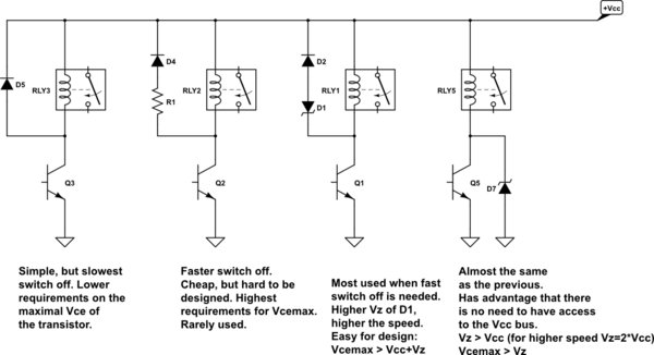

    Cewka "dąży do utrzymania prądu", dlatego polaryzacja napięcia się odwraca, kiedy cewka staje się źródłem prądu. Diodę Zenera podłącza się tak:
    Schemat czterech sposobów podłączania cewek przekaźników z diodami, w tym diody Zenera.

    Wbrew pozorom taki niedokończony układ musi działać tak samo jak zwykła dioda prostownicza. Dioda Zenera to też dioda, nie może być włączona odwrotnie, nie może przewodzić przy załączeniu cewki. Dlatego jeśli dioda Zenera ma pełnić swoją funkcję, musi być połączona ze zwykłą diodą.

    Teraz wszystko jasne, czyli musi być po prostu w parze z inną diodą, przy czym dioda Zenera spolaryzowana odwrotnie?
    Nie musi.
    Tylko napięcie diody Zenera ma być większe od napięcia zasilania.
    Schemat fragmentu układu z przekaźnikami, tranzystorami i diodami, w tym diodą Zenera.
    W tych układach diodę Zenera stosuje się w celu zmniejszenia czasu wyłączenia przekaźnika.

    W układzie po lewej stronie nie ma potrzeby, by napięcie Zenera było wyższe od napięcia zasilania - ona dostaje tylko napięcie generujące się w cewce przy wyłączaniu Q1. Natomiast sens układu z prawej jest nieco wątpliwy - dioda musi być na napięcie wyższe od napięcia zasilania, po wyłączeniu tranzystora dostanie więcej energii, niż jej magazynowała cewka, a na koniec przez nią będzie stale płynął prąd jej upływności.

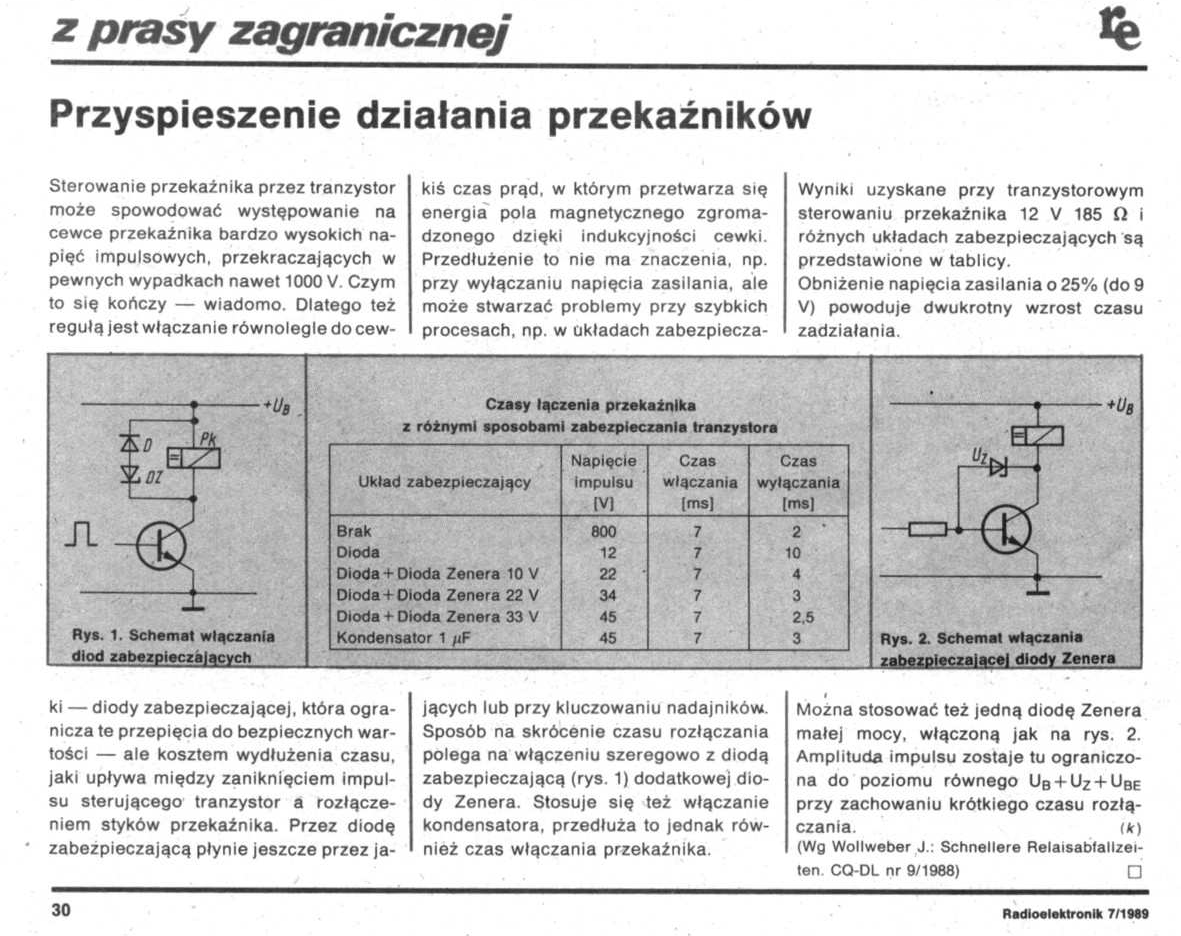

    Tutaj masz artykuł z czasopisma Radioelektronik (1989.07) pokazujący, dlaczego dodaje się diody Zenera (to skraca czas "wyłączania") - szczególnie widać to w tabelce z czasami.
    Wyciąg z czasopisma technicznego z tabelą i schematami pokazującymi czas włączania i wyłączania przekaźnika przy różnych układach zabezpieczających, w tym z diodą Zenera.

    Różnica czasu wyłączania w układach z diodą Zenera i bez staje się bardzo wyraźna, gdy zamiast miniaturowego przekaźnika zastosowany będzie stycznik (np. LC1K Schneidera). Tu różnica w czasach wyłączenia może dochodzić nawet do 1 s.
