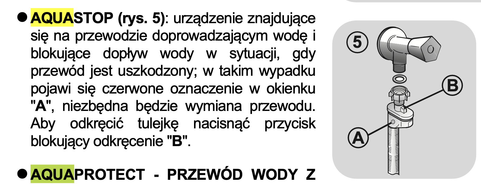

    >>21535586 Elektronika jest praktycznie taka sama jak tutaj:
    https://www.klinikaagd.pl/czesci-agd/4-Modu%C...6uw4iK1SDfGmsaIaAoplEALw_wcB#lg=1&slide=0
    Brakuje tylko drugiego przekaznika od prawej (tego pod naklejką).
    Nie wiem co to aqua stop, ale google podpowiada ze:
    Aquastop to specjalny zawór, który automatycznie odcina dopływ wody do sprzętu, w wypadku wykrycia niekontrolowanego wycieku
    Czy w tej pracle Aqua stop moglby zalaczac pompe?
    Na tej stronie https://e-catalog.com/CANDY-SMART-CS3-1052D2-S.htm
    piszą że:
    Additional features: the option to control the level of foam and the "Aqua Stop" function that prevents the flow of water.

    >>21535600 Czy mówimy o tym samym rozwiązaniu? W instrukcji pralki AUQUASTOP opisany jest w taki sposób:
    Instrukcja pralki z opisem działania systemu AQUASTOP i rysunkiem podłączenia przewodu doprowadzającego wodę.
    #20 21535613
    Piotr2608
    Poziom 41  
    Posty: 5386
    Pomógł: 851
    Ocena: 4488
    Tak - ten zawór odetnie nam tylko dopływ wody, a co wypompuje wodę nam która wypłynęła z pralki
    w skutek przecieku? Skąd ów zawór ma wiedzieć, że doszło do wycieku? No niby, tak jak w rozwiązaniu np. B/S/H, w okolicach
    elektrozaworów może być przepływomierz. Jeżeli moduł widzi pobieraną wodę, ale hydrostat owej wody nie widzi,
    wtedy zawór odcina dopływ, poprzez taki elektrozawór jaki podana w wyżej wklejonym fragmencie instrukcji obsługi.
