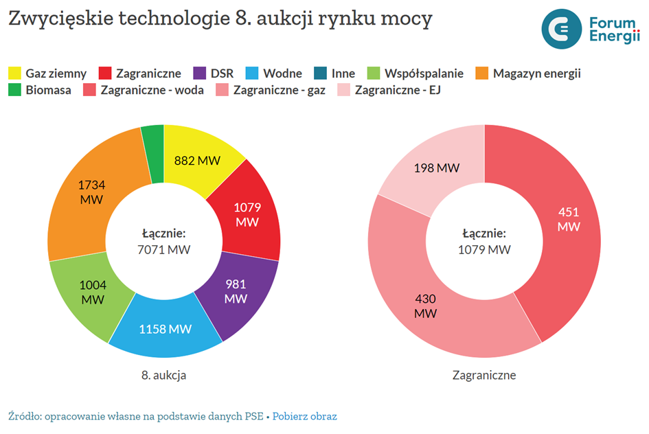

    Dwa wykresy kołowe przedstawiające wyniki 8. aukcji rynku mocy i udział mocy zagranicznej
    W 8-mej aukcji kilkanaście procent mocy pochodziło z zagranicy. 10% stanowi DSR czyli zobowiązanie odbiorców, że na życzenie operatora odłączą określoną moc od sieci (tzw "negawaty"). Czyli już na starcie 1/4 zabezpieczonej mocy można o kant potłuc - rocznie wyskakujemy z miliarda PLN, a w Polsce nie powstanie z tego nawet 1 MW elektrowni :!: A to nie wszystko, bo kolejne kilkanaście procent stanowi patologia zwana współspalaniem. Patologia, bo popiół drzewny zmieszany z węglowym nie jest nawozem (zanieczyszczenia), przez co mikro i makroelementy pobrane przez biomasę nie mogą wrócić do środowiska.
    Bez względu na jaki mix postawimy jedno jest pewne: aukcje "rynku mocy" powinny być zlikwidowane. W trybie natychmiastowym, ew. wsparcie należy się tylko i wyłącznie na budowę el. szczytowo-pompowych. To samo dotyczy aukcji OZE - po co nam nowe moce, skoro są częste wyłączenia już istniejących?
