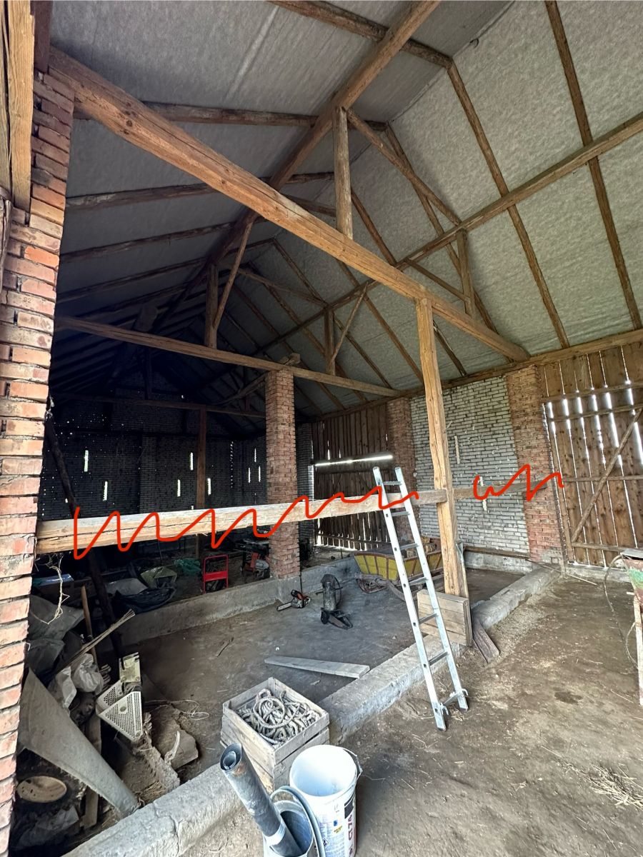

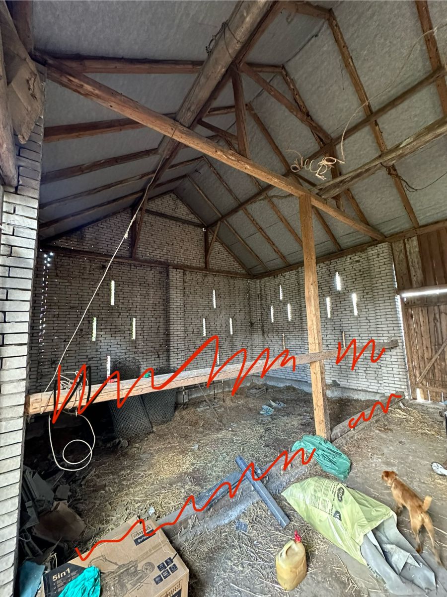

    Witam. Czy mogę usunąć te 3 belki poziome, a słupy zostawić tak, jak są, ewentualnie zrobić stopę na ziemi, żeby ewentualnie słup się nie przesunął, chociaż stoi on stabilnie, a te belki poziome ruszają się w ścianie, nie są przymocowane w żaden sposób do ściany.
    Wnętrze budynku gospodarczego z drewnianą więźbą dachową, trzema poziomymi belkami oznaczonymi na czerwono oraz widocznym słupem i psem na podłodze.
    Wnętrze budynku gospodarczego z drewnianą konstrukcją dachu, widoczne trzy poziome belki zaznaczone czerwoną linią.

    >>21534743
    Nie jestem konstruktorem ale jak dla mnie te belki służyły do oparcia pionowych deseczek i stworzenia murku oporowego dla siana. Po wykorzystaniu górnej partii deseczki się wyjmowało.

    Te zakreskowane można usunąć , konstrukcja służyła jako przedział zazwyczaj dla słomy, siana zwany potocznie ,,sąsiek" .

    Z tą dolną belkę proszę bez przesady w usuwaniu - żeby słup nie został wiszący w powietrzu :-)

    Słup leży na kawałku metalu lub papy położonej na fundamencie, dolna belka pozioma nie trzyma tego słupa.

    Dobrze przemyśl czy na pewno ta środkowa belka była tylko ot tak tam wstawiona. Ona też spełnia jakąś rolę w statyce konstrukcji.

    Kiedyś w tej stodole było przechowywane spore ilości siana i tak jak kolega wyżej, były deseczki pionowe przymocowane do tych dwóch poziomych, żeby nie uciekało, więc ciężko mi stwierdzić, czy było to robione pod dach, czy pod siano. Kiedyś było to przykryte dachówką betonową, aktualnie jest blacha trapezowa.

    I z tym może być większy problem. Zmniejszył się ciężar dachu i w czasie wiatru więźba niedociśnięta ciężką dachówką będzie bardziej narażona na siły ssące i mogą podnieść połać. Radzę zastosować solidne kotwy łączące więźbę ze ścianami.

    Środkowa pozioma belka stanowi też w jednej płaszczyźnie zabezpieczenie przed wyboczeniem wiotkiego słupa. Usuwając poziomą belkę warto pomyśleć nad nowym sztywniejszym słupem lub dodatkowymi zastrzałami usztywniającymi jeżeli planowany układ pomieszczenia na to pozwoli. Można wykorzystać do tego drewno ze zdemontowanej belki.

    U znajomego stoi podobna stodoła (gdy nie taka sama), ów belkę wybił jakieś 15-20 lat temu, zrobił wylewkę, trzyma tam graty i stoi tak do dziś. Sama stodoła była odkupiona od kogoś jakieś 40 lat temu przez jego ojca, zdemontowana, przywieziona i złożona.
    Mimo wszystko, jeśli ja bym miał to robić, to zamiast wybijać, to obciął bym tą belkę z dwóch stron, następnie spróbowałbym poruszać słupem; coraz mocniej i jak by jakkolwiek pracowała, to wzmocniłbym ją pionowo tą wyciętą poziomą.

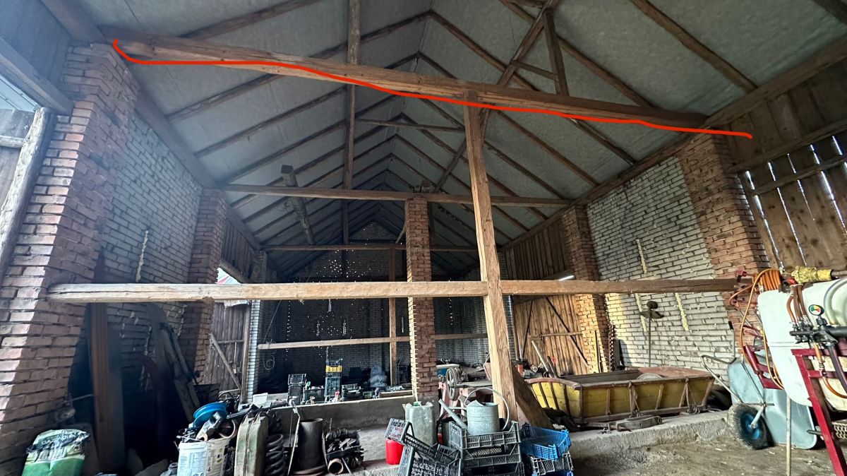

    Witam, potrzebuję porady.
    Mam murowaną stodołę o wymiarach 20 x 8 metrów. Dach był kiedyś pokryty dachówką cementową, a obecnie jest blacha trapezowa. Chciałbym usunąć pionowe słupy znajdujące się pośrodku budynku.
    Jeden z tych słupów murowanych został, ponieważ kiedyś w tym miejscu kończyła się stodoła, a później została ona rozbudowana – jednak słup pozostał. Poziome belki mają przekrój 16 x 16 cm, nie są spróchniałe i są w dobrym stanie. Belki te nie leżą bezpośrednio na ścianach, tylko na murłatach.
    W całej stodole jest sześć belek poziomych:
    • Dwie skrajne są oparte na bocznych ścianach,
    • Jedna na ścianie wewnętrznej,
    • Dwie na słupach drewnianych,
    • Jedna na słupie murowanym.
    Jest możliwość wsunięcia czegoś pod belkę, między poziomą belką a końcem słupa jest około 15 cm luzu. Dach nie będzie ocieplany, nie planuję też wieszać na nim żadnych dodatkowych konstrukcji ani obciążeń.
    Wnętrze murowanej stodoły z widocznymi drewnianymi belkami i słupami wsporczymi; górna belka dachowa zaznaczona czerwoną linią.
    Usunięcie 3 belek poziomych przy zachowaniu słupów – czy to bezpieczne?

    No przecie już tu wiele razy pisali autorze wątku - że te słupy mają konkretne zadanie - zmniejszają o połowę rozpiętość podparcia belki która jest nimi podparta
    Można je usunąć po obliczeniach - które wykażą i ewentualnie nakażą zmiany - czy nic się nie zmieni, czy trzeba tą belkę zastąpić inną bardziej "wytrzymałą" i czy obecne podpory dadzą radę...
