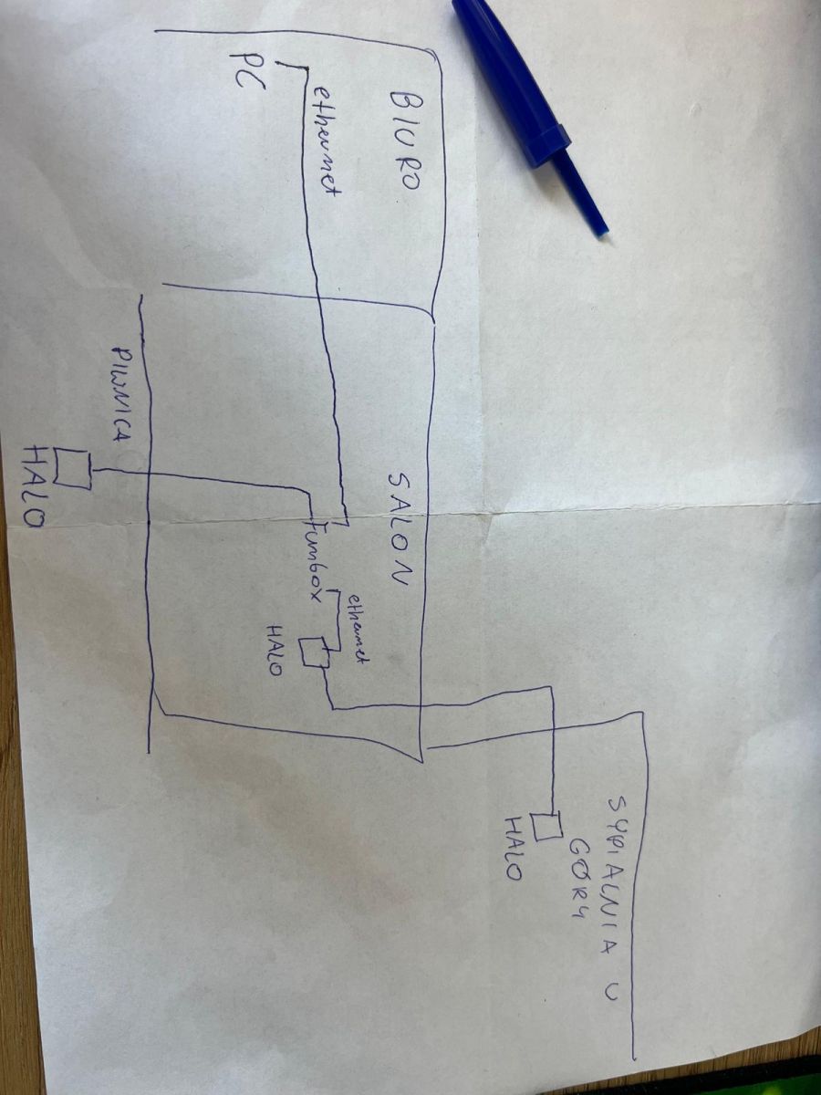

    Mam w domu 120 m² światłowód od Orange — Funbox 6. Przy remoncie rozłożyłem dwa kable Ethernetowe — jeden do biura (na tym samym piętrze, aby internet w PC stacjonarnym był po kablu), oraz drugi kabel Ethernet na piętro. Na górze Funbox obecnie daje bardzo kiepski zasięg Wi‑Fi — jedna, dwie kreski i co chwilę zrywa sygnał. Mam też Multirooma, który, o dziwo, jakoś łapie sygnał z Funboxa z dołu i telewizja działa.
    I teraz moje pytanie — skoro mam wolny kabel Ethernetowy od Funboxa do góry, to co mam zakupić? Repeater z wejściem na Ethernet — czy on zda egzamin i prześle mi tę samą sieć na górę?
    Czy zakupić zwykły router z trybem access point i on będzie rozsiewał zasięg na górze (tylko chyba w tym przypadku będzie inna nazwa Wi‑Fi i trzeba będzie się przełączać)? Tyle wywnioskowałem z neta. Proszę poprawcie mnie lub nakierujcie, co zrobić.
    Klucz jest taki, że mam wolny kabel Ethernetowy z Funboxa na dole i idzie do góry — co podłączyć na drugim końcu. Czy repeater — widziałem takie na Allegro za 50 zł (one mają wejście Ethernet) — czy router? Z góry dzięki za odp.

    Kupujesz router , ustawiasz go jako AP i łaczysz z FB6 po kablu, jaki budzet? Obecnie routery maja w menu do wyboru tryb pracy jako AP więc nie musisz konfigurować go ręcznie, taki AP pracuje w jednej sieci z FB6, nazwę sieci WiFi ustawisz jaka chcesz, może być taka sama jak na FB6 , takie samo hasło. Ale taki AP nie obsłuzy szybkiego roamingu lokalnego bo nie będzie sieci MESH z FB6 i protokołu k,v,r. Popularne TP-linki/Mercusys mają wybór trybu pracy jako AP. Jesli chcesz mieć MESH z obsługą k,v,r to musisz mieć 2 sztuki takich routerów, jeden przy FB6 podpięty do niego po LAN i drugi spięty z pierwszym tym kablem na piętrze.
    Najtańszy 3 pack Halo H30G kosztuje w promocji 140 zł za 3 sztuki, Halo h30g ma 2x port Gb/s oraz radio w AC1300. Promocja https://www.morele.net/router-mercusys-halo-h...elDYOZZeXbdnNHKUlEelZngxfRnqg_eBoCqU0QAvD_BwE w cenie normalnie oferowanych 2 sztuk, tego trzeciego mozesz podpiąć w pomieszczeniu gdzie masz PC po Ethernet a do drugiego portu wpinasz PC.

    Jedna sieć nie ma nic wspólnego z identyfikatorem SSID. Mogą być takie same identyfikatory a będą różne sieci a mogą być też różne identyfikatory (nazwy) a dalej to będzie jedna sieć. Tak samo z przełączaniem. Czy identyfikator będzie jeden wspólny, czy kilka roznych, to nie wplywa to na przełączanie. To telefon decyduje z czym się łączy na podstawie algorytmu producenta. Jedynie kwestia pierwszy raz wpisania hasła.

    Twoim problemem jest kwestia obsługi roamingu, czyli zestawu dodatkowych funkcji, które pozwalają AP komunikować się z klientami i sugerować im przełączenie do innego nadajnika. Na podstawie sugestii telefon może podjąć bardziej optymalną decyzję w kwestii roamingu.
    Masz dwie opcje, żeby roamingu działał prawidłowo:
    1. Kupić zestaw AP obsługujący roaming i w FB6 całkowicie wyłączyć WiFi.
    2. Wydzierzawić dodatkowy AP od Orange, który obsługuje roaming we współpracy z FB. Koszt 5 do 15zł miesięcznie, w zależności od swojej umowy i swoich zdolności negocjacyjnych.
    Oczywiście wszystko spięte PRZEWODEM.

    >>21708405 Cześć, dzięki za odpowiedź. Rozumiem, na mój chłopski rozum, zakupie sobie te 3 routerki. Jednego z nich spinam krótkim ethernetem do Funboxa i wtedy ten router jest głównym. Wtedy kablem Ethernet, który mam pociągnięty na górę, spinam drugi z tych routerów i u góry mam tę samą sieć. Trzeci w sumie przydałby się w piwnicy, ponieważ mam tam instalację PV. Tylko czy one muszą być spięte łańcuchowo ze sobą? Ten jeden z dołu do góry rozumiem, że tak, tylko czy ten trzeci może być
    bezpośrednio do Funboxa? Postaram się to rozrysować.

    Pomyliłem się Halo H30G ma 2 porty, jeden zajęty od razu przez podłaczenie do FB6 drugi pójdzie do satelity na górze i brak 3 portu wiec trzeba by dokupić jeszcze switch GE 5 portowy i wpiąć do sieci za pierwszym H30G i obydwa satelity podpiąć do switcha. Tak jak tutaj na 2 obrazku https://www.tp-link.com/pl/support/faq/1794/ wtedy w switch wpinasz 2 satelity, ten na górę i do piwnicy oraz PC aby wszystko było w sieci tworzonej przez router H30G ten podłaczony do FB6. Koszt switcha https://www.mediaexpert.pl/komputery-i-tablet...B-D9maSt2rPkihNilTNxsYvBqO6q4QGxoCdYAQAvD_BwE
    ACCESS POINTY. Jedna sieć, to jeden router, w tym przypadku FB. Router nie ma nic wspolnego z WiFi, poza bzdurnymi i kłamliwymi nazwami od marketingowców.
    Dowolnie.
    Nic nie trzeba. Wystarczy wyłączyć NAT I roaming i wpisać dowolnie, nawet do FB.

    Dziękuję wam wszystkim za zaangażowanie w posta. Rozumiem mniej więcej, o co chodzi. Router jako AP będzie po prostu przesyłać sieć na górę. A o co chodzi z tym roamingiem? Chodzi o to, że jak u góry stanie router spięty z Ethernetem z FB6, to u góry będzie jakby osobna sieć Wi-Fi, do której tel. się podłączy, tak? Czyli jak zejdę na dół, to będzie trzeba automatycznie przełączyć w telefonie Wi-Fi na tę z Funboxa?

    No, ale wtedy na dole nie będzie Wi‑Fi. Chyba że zakupię te 3 routerki. Bo w przypadku, jak zrobię 1 router u góry w trybie AP, to będą jakby 2 sieci

    Wariant ekonomiczny - u siebie mam 2 sztuki Netgear R6220 z wgranym OpenWrt 24.10 z LuCi. Fast roaming działa na nich zadziwiająco dobrze. Routery kupiłem na Allegro po 12 zł/sztuka bez zasilaczy (zasilacze miałem luźne w domu).
    Jeden z routerów ma wyłączone DHCP (adres IP ma ustawiony na sztywno, żeby był do niego dostęp) i jest podłączony do głównego routera przez port LAN (nie WAN) - robisz tzw. dummy AP. Wtedy wszystkie komputery w sieci masz na jednej puli adresowej.
