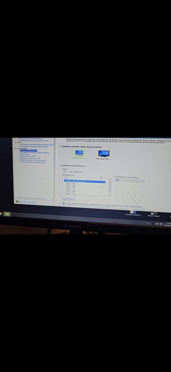

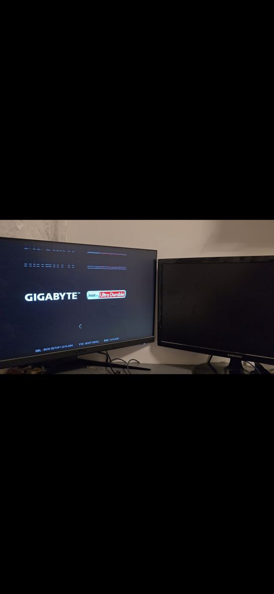

    Cześć wszystkim, mam taki problem z komputerem, że mam artefakty, które by wskazywały, że padła mi karta graficzna RTX 3080 10 GB, ale już wiem, że to nie karta, bo odłączyłem grafikę i podłączyłem pod kartę graficzną zintegrowaną – też mam tak samo. Sprawdzałem inne monitory, też to występuje. Zmieniałem pamięci RAM i zmieniałem na różne sloty i ogólnie mam podłączone dwa monitory, gdzie na jednym mam artefakty, a na drugim nie wyświetla prawidłowej rozdzielczości.
    Dwa monitory na biurku, lewy wyświetla ekran startowy GIGABYTE z artefaktami graficznymi, prawy jest czarny.
    Monitor Samsung wyświetlający panel ustawień ekranu Windows z widocznym problemem z rozdzielczością i artefaktami.

    Po wyglądzie i tym co napisałeś to stawiam na padający monitor.
    Podłącz drugi sprawdź bo takie zwielokrotnienie obrazu to raczej wina monitora. Szczególnie na 2ch różnych grafikach.

    przy grafice rtx inne pamieci pracuja przy wbudowanej uzywa współdzielonej.
    Masz nawet śmieci przy korzystaniu z biosa...
    ergo coś nie tak z płytą głóną lub z grafiką wbudowaną.
    korzystasz z różńych gniazd HDMI różne monitory i różne przewody to zostaje uwalenie albo płyty albo zintegrowanej grafiki która siedzi w cpu.

    Pytanie czy te artefakty które są widoczne na 1 zdjęciu są tylko podczas ładowania systemu czy występują one także w systemie? Pytanie może dziwne ale mam podobnie jak podłącze laptopa do stacji dokującej, poza tym wszystko działa normalnie.

    Cały czas mam taki mam sie nawet System załaduje

    Pokaż zdjęcia obu monitorów pod systemem.
    Bo jak @badboy84 słusznie napisał, sam ekran UEFI z paskami o niczym nie świadczy. Trochę jest to uzależnione od konkretnej implementacji UEFI i tego jak windows przejmuje nad nim kontrolę by wyświetlić swoje kółko ładowania :)
    Zobacz też czy nie używasz w monitorach wejścia opisanego jako MHL. Już w Samsungu jakimś się spotkałem że obraz na tym wejściu jest dużo gorszej jakości.

    Problem rozwiązany, monitory 144 Hz nie dawały już rady, zmieniłem na 120 Hz i wszystko działa, rozdzielczość się naprawiła i nie ma artefaktów.
