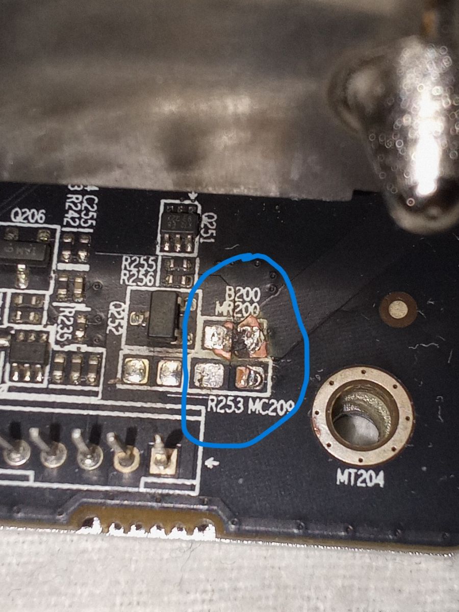

    Zbliżenie na uszkodzony laminat karty graficznej Sapphire Radeon RX580 8GB z brakującymi dwoma elementami elektronicznymi zaznaczonymi na niebiesko.
    Zbliżenie na płytę PCB karty graficznej Sapphire Radeon RX580 8 GB z brakującymi elementami elektronicznymi, zaznaczonymi niebieskim okręgiem. Witam wszystkich. Kolega przyniósł do mnie do naprawy kartę graficzną Sapphire Radeon RX580 8 GB. Nie kręciły się wentylatory po czyszczeniu komputera. Karta osiągała wysokie temperatury. Okazało się po zdjęciu wentylatorów, że brak jest 2 elementów na laminacie. Czy ktoś z kolegów mógłby pomóc w identyfikacji brakujących elementów?

    Z pewnością czyszczenie komputera nie mogło spalić tych elementów, chyba że ktoś miotaczem płomieni wypalał kurz :D
    Wygląda na linię 12V do zasilania wentylatorów. Prawdopodobnie uszkodzony wentylator spowodował zwarcie i doszło do spalenia dławika który tam powinien być obsadzony. W zależności od obsadzenia elementów mógł tam być również rezystor 0 Ohm. MB/MR (Bead/resistor).
    Także do weryfikacji rezystancja za dławikiem, i na wentylatorach. Jak nie ma zwarcia, być może kolega "na odwrót" podłączył wtyk wentylatora, bo jak widać plastik złącza zszedł w całości więc pomyłka możliwa.
    Wlutuj zerowy rezystor i sprawdź działanie.
