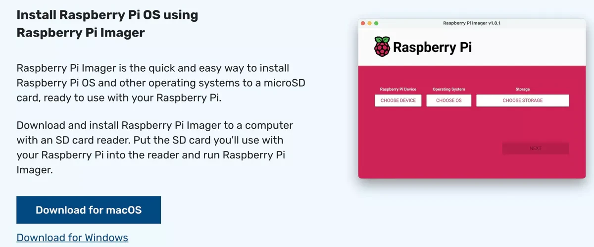

    Krok 1: Przygotowanie karty MicroSD
    Pobierz Raspberry Pi Imager z oficjalnej strony Raspberry Pi.
    Jak skonfigurować Raspberry Pi – instalacja krok po kroku

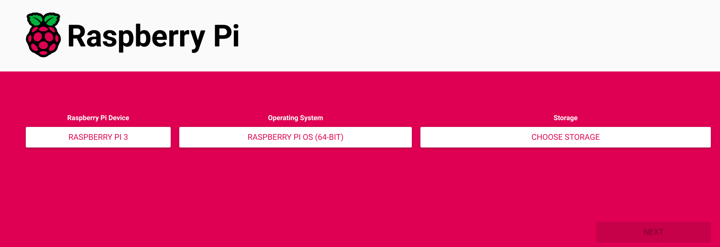

    System operacyjny:
    Wybierz "Raspberry Pi OS (32-bit)" lub inny preferowany system operacyjny.
    Pamięć:
    Wybierz swoją kartę MicroSD.
    Ekran konfiguracji Raspberry Pi Imager z wyborem modelu, systemu operacyjnego i nośnika.
    Kliknij "Write" i poczekaj na zakończenie procesu. To zainstaluje Raspberry Pi OS na Twojej karcie MicroSD.

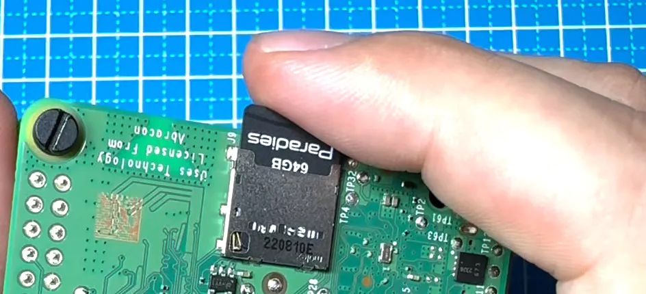

    Włóż kartę MicroSD do gniazda karty MicroSD na spodzie Raspberry Pi.
    Dłoń wkładająca kartę pamięci microSD do płytki drukowanej Raspberry Pi.

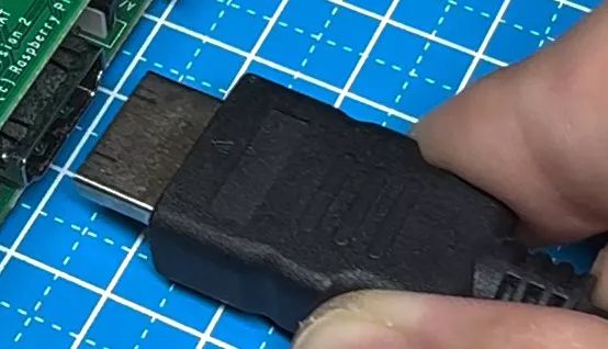

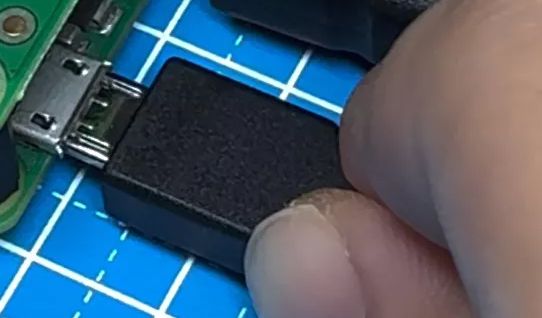

    Podłącz kabel HDMI do portu HDMI na Raspberry Pi i do monitora.
    Osoba trzyma złącze HDMI przed podłączeniem do płytki elektronicznej na niebieskiej macie technicznej. Zbliżenie na dłoń wkładającą wtyczkę micro USB do gniazda w urządzeniu elektronicznym.

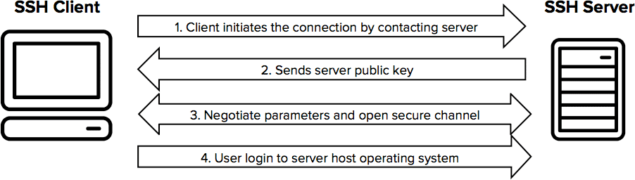

    Włącz SSH (opcjonalnie):
    Jeśli chcesz uzyskać zdalny dostęp do Raspberry Pi, włącz SSH.
         • Przejdź do Preferencje > Konfiguracja Raspberry Pi.
         • W zakładce Interfejsy włącz SSH.
    Schemat procesu nawiązywania połączenia SSH pomiędzy klientem a serwerem, przedstawiający kolejne kroki komunikacji.
    SSH, czyli Secure Shell, to sposób na bezpieczny dostęp do innego komputera przez sieć. Pozwala kontrolować inny komputer i przesyłać pliki bezpiecznie, jakbyś siedział tuż przed nim.
    Korzystając z SSH, możesz wykonywać zadania na zdalnej maszynie bez potrzeby fizycznego dostępu.
