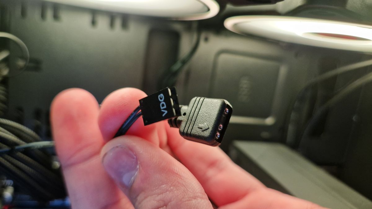

    Więc kupiłem sobie wentylatory Rampage Coolwind F3 (https://www.rampage.com.tr/products/rampage-coolwind-f3-3-12cm-argb-fan-kumanda-1200rpm-gaming-oyuncu-kasa-fan-kiti) i mam problem, gdzie mam wpiąć kable. Mam 1 2-pin oraz drugi VDG (3 piny z dwoma kablami), płyta główna to Gigabyte B760 Gaming X. Jakby ktoś pomógł, byłbym wdzięczny.
    Zbliżenie na dwa złącza komputerowe: jedno oznaczone jako VDG, drugie to 3-pinowy wtyk ARGB.
    AI: chcesz podłączyć tylko zasilanie wentylatorów czy też sterowanie RGB/podświetleniem?
    Wszystko.
    AI: masz może instrukcję tych wentylatorów albo możesz wrzucić zdjęcia kabli i złączek?
    W instrukcji ledwo nazwę napisano.

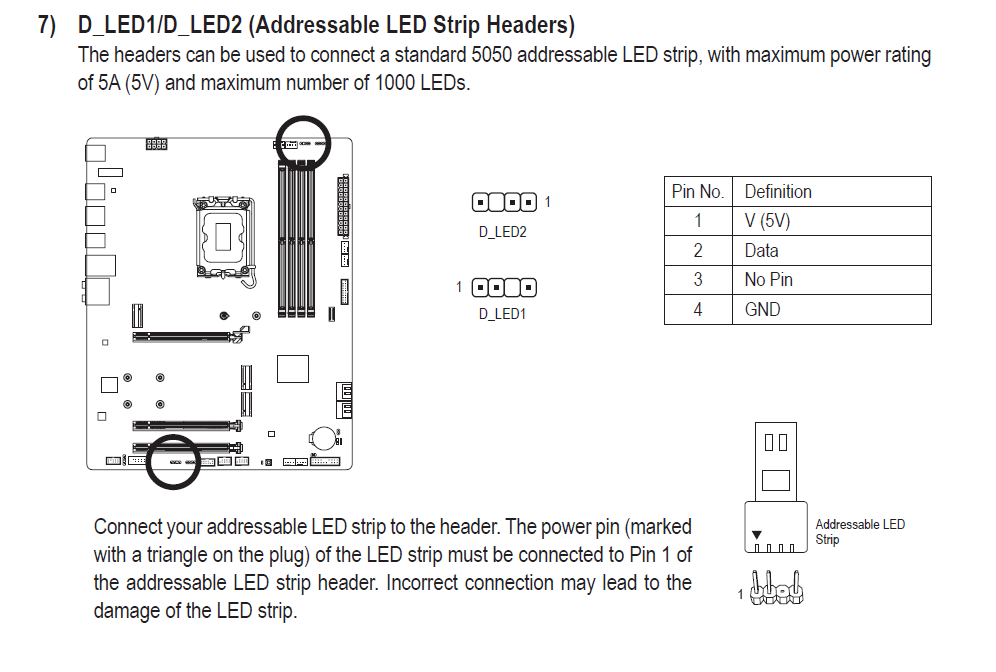

    Korzystasz z gniazd D_LED na płycie:
    Ilustracja gniazd D_LED1 i D_LED2 do taśm adresowalnych LED na płycie głównej, wraz ze schematem pinów i opisem.
    To gniazda, które nie mają jednego ze środkowych pinów. Nie korzystasz z gniazd LED_C1/C2 obok - czteropinowych. W teorii wtyk nie powinien się dać podłączyć, ale to kwestia siły. Podłączenie do gniazda LED_C1/C2 spowoduje uszkodzenie podświetlenia.
    Gniazda D_LED występują w ilości dwóch sztuk na płycie, więc jeśli chcesz podłączyć 3 wentylatory powinieneś mieć rozdzielacz. Link, który podałeś prowadzi do kitu, w którym taki rozdzielacz jest, więc z niego skorzystaj.
