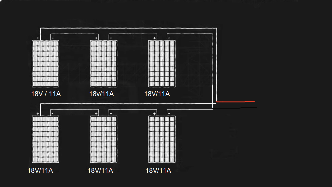

    Jakie napięcie i prąd na wyjściu? Ja obliczyłem: 54 V / 22 A, czy dobrze?
    Schemat połączenia sześciu paneli fotowoltaicznych 18V/11A, trzy połączone szeregowo i trzy równolegle.
    AI: Do jakiego urządzenia lub układu odnosi się pytanie o napięcie i prąd wyjściowy?
    Panele fotowoltaiczne
    AI: Na jakiej podstawie obliczyłeś te wartości (54 V / 22 A)? Jak wyglądały Twoje obliczenia lub jakie dane brałeś pod uwagę?
    Szeregowo napięcia się sumują, a równolegle prąd się sumuje.

    Ja tu widzę problem. Jaką masz pewność, że w obu równoległych sekcjach (trzech połączonych szeregowo paneli) będzie dokładnie takie samo napięcie? Tam pojawi się prąd "wyrównujący" między tymi sekcjami.
    PS. Teoretyczny wynik: 54V, 22A jest poprawny (ale tylko w idealnych warunkach).

    Jak bym jeden string ustawił na wschód a drugi na zachód to napięcie nie będzie równe w stringach może gdzieś jak słońce oświeci je równomiernie.
    Ale w normalnych rano jeden pójdzie z maksymalna mocą a po południu drugi. Nie wiem czy nie uszkodził by się któryś string . Choć nie powinno, bo są zabezpieczenia
    w postaci diod bocznikujących.

    irko17 napisał:
    Chodź nie powinno są zabezpieczenia
    Nie wiem, jak podłączone są te diody, musiałbyś pokazać schemat połączeń. Ale te panele nie mogą być połączone równolegle (jak na Twoim schemacie), w sposób bezpośredni.

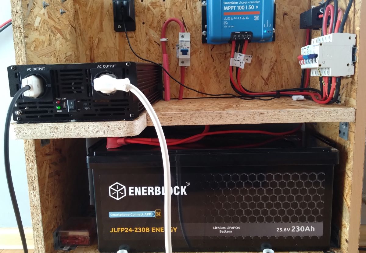

    Najpierw to należy podać do czego to coś ma być podpięte a nie zastanawiać się bez sensu nad napięciem i prądem podpiętym do dosłownie niczego.
  • #6 21541482
    irko17
    Posty: 12
    Panele podłączone będą pod to
    Widok instalacji fotowoltaicznej z akumulatorem Enerblock, falownikiem, kontrolerem ładowania i podłączonymi przewodami.
    A ja żadnego, dla identycznych paneli prąd wyrównawczy to kilkanaście-kilkadziesiąt mA i w praktyce jest to pomijalne.
    Mocowo ten regulator jest na styk.

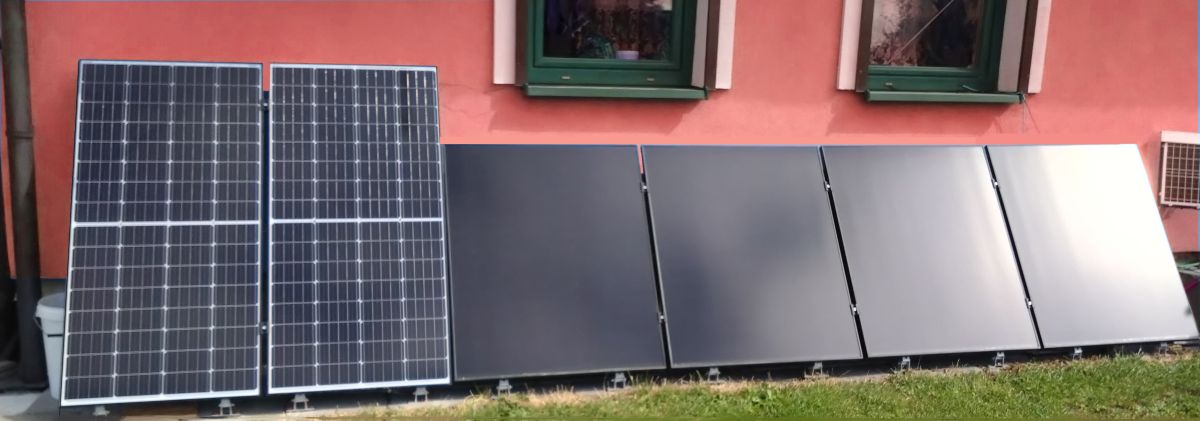

    W szeregu za wysokie napięcie do regulatora to by było 108 V, a reg. do 100 V. A co do paneli, jest ograniczone miejsce.
    Maksymalna wysokość 115 cm, te panele to 200 W o wys. 110 cm, weszłyby idealnie, a po długości też nie za wiele miejsca, około 5 m ściany, a paneli już jest 5,4 m. Trochę mam ograniczone możliwości. ALE TRZEBA KOMBINOWAĆ.

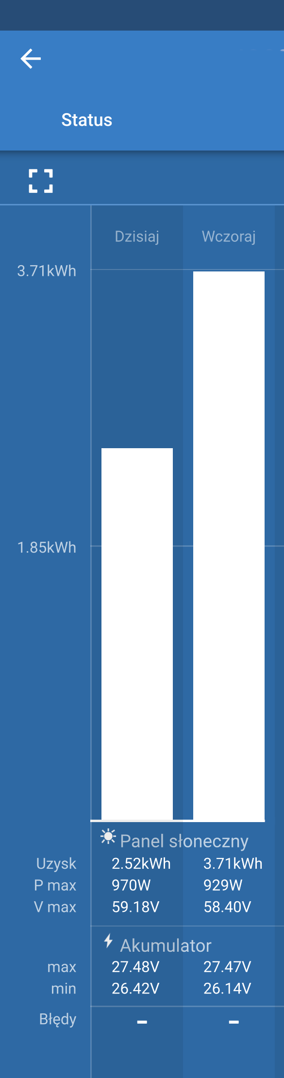

    Już wszystko działa
    Panele słoneczne zainstalowane przy ścianie budynku pod oknami na trawie
