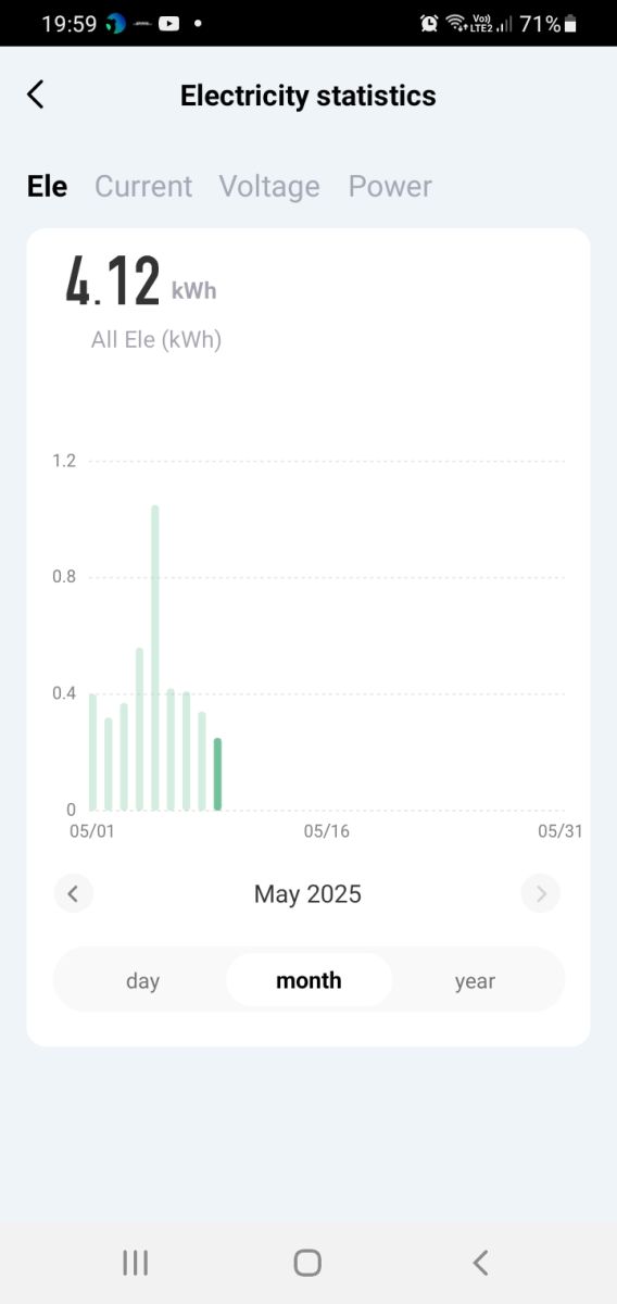

    Mam pompę ciepła o mocy 6kW zasilaną z PV w trybie off-grid. PC ma zasilanie 3-fazowe ale w rzeczywistość sama pompa jest zasilana z tylko z jednej fazy. Do dwóch pozostały są podłączone grzałki do ew. wspomagania. W praktyce mają szanse włączyć się gdy jest bardzo duży mróz. Pompę zasilam przez falownik 1 fazowy o mocy 4.3kW a grzałki są zasilane z sieci. PC pobiera prąd głównie w nocy. Istotny jest więc akumulator. Musisz przemyśleć jaka pojemność będzie optymalna z ekonomicznego punktu widzenia. Zbyt duży nie będzie miał szans się zwrócić. W zimę trudno będzie go naładować a w pozostałym okresie będzie wykorzystywany tylko częściowo.
    Pamiętaj, że falownik cały czas pobiera prąd z sieci na własne potrzeby. Mój około 25 W gdy wystarcza energii z PV/akumulatora i 125..150 W w przeciwnym przypadku. U mnie średnie dzienne zużycie prądu przez PC (ogrzewanie + cwu) w zimę to 20..25kWh.

    Czyli +/- 600-750 kWh miesięcznie....
    TvWidget napisał:
    . Do zasilania wystarczył więc mały i stosunkowo tani falownik 4.3kW. Jeśli chodzi o akumulator to mam stosunkowo mały LiFePO4 2.4kWh. W zimę co noc pozwala teoretycznie zaczadzić 2 zł.
    I takim potężnym magazynem napędzasz pompę ciepła ? I to wszystko w zimie jak z dachu leci po 100 kWh miesięcznie ?
  • #29 21544659
    TvWidget
    Posty: 4403
    Pomógł: 472
    Ocena: 694
    Mam zamontowany licznik przed i za falownikiem. W styczniu i lutym instalacja PV pozwoliła zaoszczędzić 20-25% energii na ogrzewanie i CWU. Czyli ponad 75% musiałem pobrać z sieci.
  • #30 21544675
    wojteks790
    Posty: 150
    Pomógł: 4
    Ocena: 19
    No to jaki jest sens takiej instalacji ?
    Pisałem o tym kilka postów wyżej. Mam bardzo podobny dom o niskim zapotrzebowaniu i nie widzę sensu budować PV pod pompę. To co wyprodukujemy to zje falownik na swoje potrzeby... a w okresie przejściowym taki dom potrzebuje na cele grzewcze 100-150 kWh miesięcznie czyli w drugiej taryfie jakieś 80-140zł. Mniej niż prąd bytowy i to o niego bym walczył
✨ Dyskusja dotyczy doboru instalacji fotowoltaicznej o mocy około 4 kW do domu z pompą ciepła SG Ready, z uwzględnieniem wzrostu rocznego zużycia energii elektrycznej z 2000 do 4000 kWh. Poruszono kwestie wyboru między systemem on-grid, off-grid oraz hybrydowym z magazynem energii. Zalecane jest stosowanie falowników markowych, np. hybrydowych 3-fazowych (np. DEYE, ANENJI), kompatybilnych z bateriami LiFePO4 o napięciu 48 V, które charakteryzują się dłuższą żywotnością. Wskazano, że tanie inwertery z AliExpress mogą być ryzykowne pod względem niezawodności. W praktyce fotowoltaika zimą produkuje niewiele energii, co ogranicza zasilanie pompy ciepła w tym okresie, dlatego rekomenduje się większą moc paneli i mniejszy magazyn energii, aby optymalizować zwrot z inwestycji. Dyskutowano o samodzielnym montażu paneli, konstrukcji wsporczych (np. na garażu), oraz o konieczności stosowania przełączników transferowych (ATS/TS) do bezpiecznego przełączania źródeł zasilania. Poruszono też temat podłączenia pompy ciepła jednofazowej lub trójfazowej, z możliwością równoległego łączenia kilku falowników 6,2 kW. Zwrot inwestycji szacowany jest na około 4-6 lat przy bezawaryjnej pracy sprzętu i optymalnym doborze komponentów. Wskazano, że pompa ciepła SG Ready służy do sterowania pracą pompy w zależności od produkcji PV, ale nie zapewnia zasilania w okresie zimowym. Zalecane jest rozważenie instalacji hybrydowej z magazynem energii LiFePO4 o pojemności około 10-15 kWh oraz falownikiem hybrydowym 3-fazowym, dostosowanym do mocy pompy i instalacji. Wskazano również, że większa moc paneli (np. 7 kWp) jest korzystniejsza niż duży magazyn energii, ze względu na ograniczoną produkcję zimą i koszty inwestycji.
