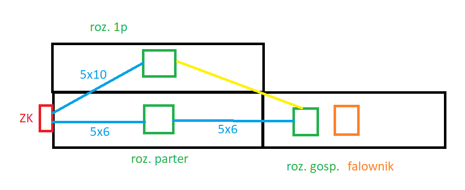

    Przyłącze napowietrzne, z poddasza schodzi kabel 4x10mm. Trafia on do złącza pomiarowego z licznikiem i zabezpieczeniami. Od tego miejsca odchodzą 2 WLZty - jeden 5x10 o długości jakichś 7 metrów na piętro gdzie jest rozdzielnica zasilająca piętro (kuchnia, salon, łazienka i 2 pokoje, z większych rzeczy pralka, piekarnik i zmywarka). Drugi WLZ 5x6mm o długości 3m idzie na parter, podobna ilość pomieszczeń i obciążenia, ale dochodzi tam płyta indukcyjna. Od tej rozdzielnicy odchodzi 5x16 o długości 5 metrów do warsztatu w którym jest rozdzielnica na całą gospodarcza część domu, obciążenia to pompa ciepła z grzałkami elektrycznymi, elektronarzędzia i silnik trójfazowy 6kW włączany od czasu do czasu. Dokładnie do tej rozdzielnicy planuję dopiąć się z falownikiem, bo zamontuje go obok tejże rozdzielnicy.
    I typowa sytuacja - nie wszędzie mogę wiercić. Elewacja jest nowa sprzed miesiąca, wewnątrz również świeżo po remoncie. Mogę bez problemu ciągnąć kable od rozdzielnicy gospodarczej, przez poddasze na piętro do rozdzielnicy. I chyba tyle. Niżej rysunek.
    Szukam dobrego i niedrogiego falownika PV 6-9kWp on-grid.
    Po żółtej linii mogę pociągnąć wszystko, chociaż trasa nie będzie przyjemna.

    A jakbyś położył kabel 5x10 między ZK a falownikiem (pod ziemią?), falownik wyjściem podłączony do małej skrzyneczki z szyną rozdzielczą, i od niej odejścia na 3 rozdzielnice osobno.

    Czyli autor chce całe zasilanie domu puścić przez falownik. Czyli musiałby kupić falownik na 20kW, do tego jak chce 100kWh w bateriach. Ciekawe tylko czy zdaje sobie sprawę, że w razie awarii falownika nie ma w domu prądu :)

    Przy tylu różnych rozdzielnicach to chyba najprościej będzie w jego przypadku położyć dwa nowe kable 4 x 10 z ZK do miejsca w którym ma być falownik, w ten sposób uniknie poprzez instalacje przełącznika PRZK zaniku zasilania na obiekcie w razie awarii falownika.
    Wystarczyłby nawet jeden, i przełącznik umieścić koło falownika.

    Zastanawiam się nad inną opcją. Co gdyby nieco rozbebeszyć rozdzielnicę na parterze i zmufować WLZ z ZK do tej rozdzielnicy, z WLZtem z tej rozdzielnicy do rozdzielnicy gospodarczej. Takiego odcinka użyć jako główne zasilanie całości i wejść na przełącznik sieć-falownik i na wejście do falownika. Następnie z falownika idziemy na przełacznik sieć-falownik, i z jego wyjścia odchodzimy na rozdzielnicę gospodarczą, kładziemy nowy kabel z falownika na piętro, i nowy z piętra na parter do rozdzielnicy.
