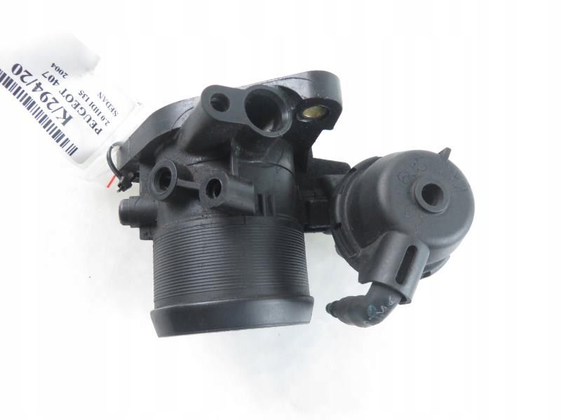

    Na szarpanie to możesz mieć od klap w dolocie - często się mechanizm wyrabiał. Co do większego spalania Fap jest na miejscu ? Egr pracuje prawidłowo ? W tym silniku to EGR i Klapy powodowały szarpanie lub nie równe obroty a także nieszczelności w zasianiu paliwem od filtra do pompy CR.

    Moja wersja nie ma klapy o której mówisz, mam tylko jedną kapę gaszącą (jak na zdjęciu). Nie patrzyłem na to czy wszystko z nią w porządku.
    Zawór EGR z plastikową obudową przeznaczony do samochodu Peugeot 407.
