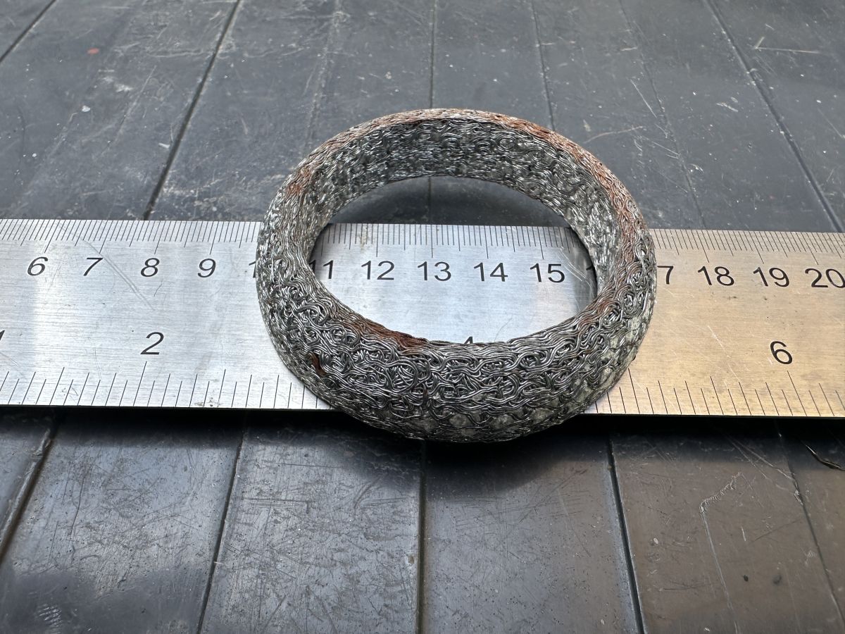

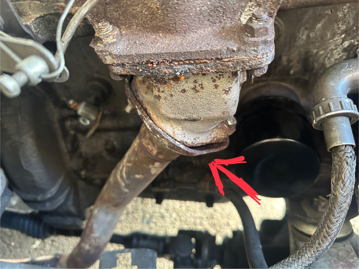

    Usprawnienie wydechu w samochodzie UAZ469b z oryginalnym benzyniakiem.
    W moim samochodzie miałem ciągle przedmuchy z wydechu pomiędzy kolektorem a rurą wydechową.
    Połączenie układu wydechowego UAZ469b z widocznym nieszczelnym miejscem zaznaczonym czerwoną strzałką.
    Nie pomagało stosowanie nawet najlepszych uszczelek i past.
    Metalowa uszczelka wydechu leży na stalowej linijce, wskazującej średnicę pierścienia.
    Po jakimś czasie znowu przedmuchy. A jak wiadomo nadwozie UAZ jest “bezczelnie” a człowiek jakoś musi oddychać.

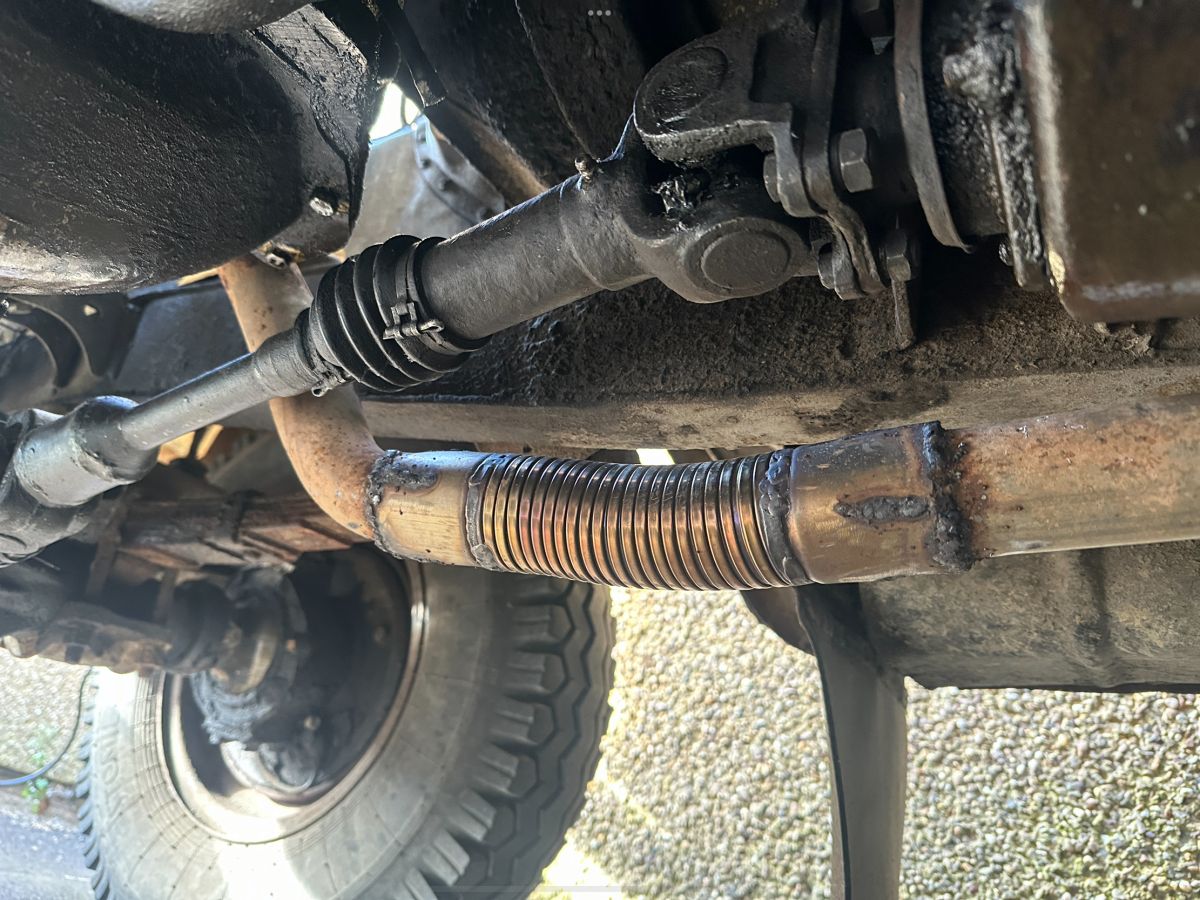

    Doszedłem do wniosku, że przyczyną jest sztywny wydech mocowany do ramy i drgający silnik. Poduszki nie dają mu zbyt dużego luzu ale zawsze to nowoczesny materiał i zdrowo tłumi przenoszenie drgań. Pomyślałem chwilę i stwierdziłem że należałoby rurę przeciąć pomiedzy kolektorem i pierwszym mocowaniem i wspawać kawałek elastycznej rury wydechowej:
    Elastyczny łącznik wydechu wspawany w układ wydechowy samochodu UAZ469b widziany od spodu pojazdu.
    I od dwóch sezonów mam spokój z przedmuchami.
