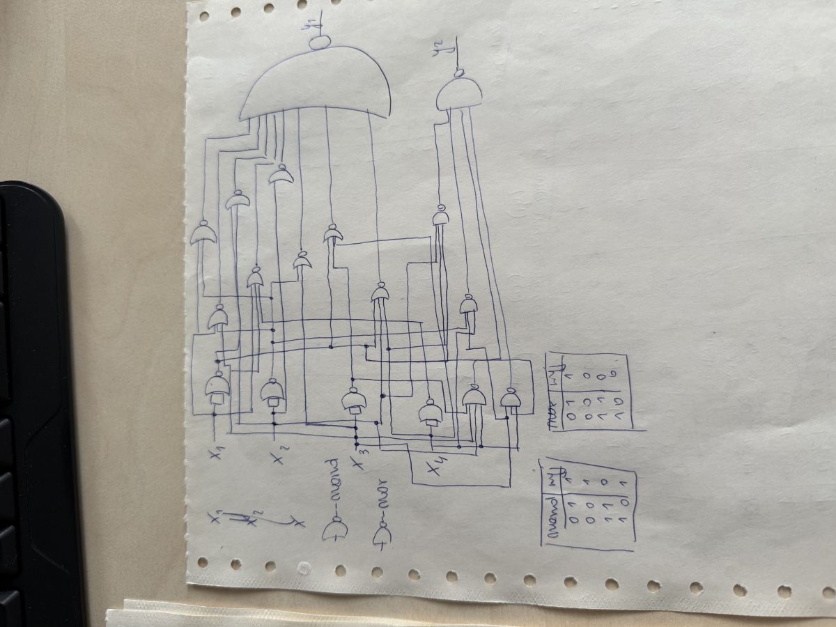

    Czy ktoś może mi pomóc i wskazać, czy dobrze rozwiązuję zadanie 3?
    Weryfikacja rozwiązania zadania 3 – analiza obwodu z rysunku (załącznik)

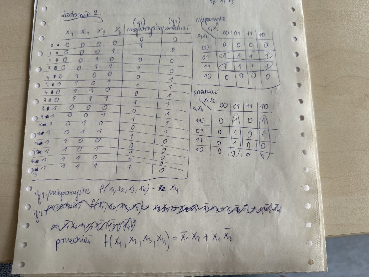

    Zad. 2 Trzeba tu zrobić tabelkę Karnough'a, żeby to zminimalizować dla obu podanych wariantów. Stąd trzeba zrobić tabelę prawdy i wpisać to do tabeli Karnough. Potem realizacja funkcji. Opisano to tutaj: Link

    Mam więc taką tabelę prawdy i tabelę Karnaugha wraz z funkcją, ale nie wiem, jak się teraz zabrać za schemat. Poprawka: taka funkcja wychodzi
    Ręcznie napisana tabela prawdy i mapa Karnaugha na kartce papieru; poniżej zapisana funkcja logiczna.
