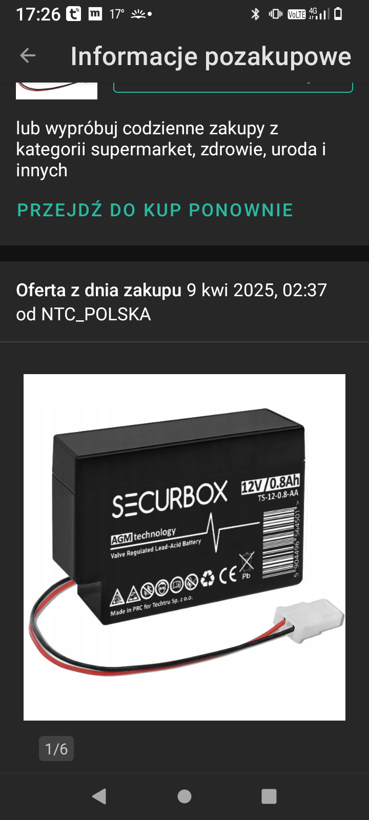

  • #7 21549201
    randolph
    Posty: 184
    Ocena: 31
    Taki sobie wymarzyłem :)
    Czarna bateria żelowa SECURBOX 12V 0.8Ah z widocznym przewodem zakończonym białą złączką.
    #8 21549205
    LEDówki
    Posty: 9500
    Pomógł: 1312
    Ocena: 2563
    On jest kwasowo-ołowiowy, a elektrolit jest uwięziony w macie szklanej. Powyższe rady o wersji z elektrolitem w postaci żelu są w mocy.
    Pojemność wymarzonej baterii wynosi 0,8 Ah. Prąd ładowania winien być ustanowiony na 0,08 A. Prąd ładowania maksymalny być może wykazany jest w na obudowie baterii lub w jej dokumentacji. Dojść do niego może w sytuacji odłączenia głównej baterii, rozładowania pomocniczej i podłączenia takiej rozładowanej do wyższego napięcia. Bateria rozruchowa uszkodzić może tę pomocniczą znacznym prądem ładowania, albowiem bateria rozruchowa ma mały opór wewnętrzny. W normalnej eksploatacji nie będzie miała ona miejsca, więc strzec się należy jedynie po kradzieży i odzyskaniu tropionego pojazdu.

    Możesz go ładować bezpośrednio, nic mu nie będzie.
    W końcu to AGM. Tyle tylko, że będzie trochę niedoładowany, ale zawsze możesz dać przetwornice podbijającą napięcie. Tak się tylko zastanawiam, po co ci taki mały akumulatorek. Przecież ten GPS to na tym chwilę pochodzi. Nikt przy kradzieży nie odłącza też akumulatora, to po co i na co? Jak pojazd, to się odjeżdża, a jak maszyna, to się zaczepia, a na GPS jest zagłuszacz GSM.
