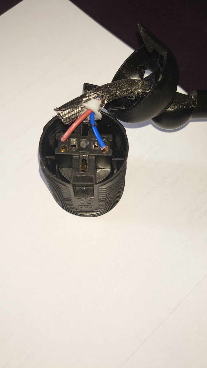

    Cześć, w nowej lampce wypięły mi się z oprawki kable (słaba jakość lampki), więc postanowiłam spróbować to sama naprawić. Naprawiłam, częściowo, bo zapomniałam na kabel nałożyć dwóch elementów lampki. Potrzebuję teraz znów wyjąć te kable z oprawki, ale nie mogę wyciągnąć ich z oprawki żarówki. Kręcę w lewo i prawo, ciągnę i nic. Może trzeba gdzieś coś nacisnąć śrubokrętem, próbuję w tych otworach, które są od wewnątrz kabli naciskać, ale to nic nie daje. Jak będę tak dłubać, to popsuję tę oprawkę. Proszę o poradę, jak wyciągnąć te kable.
    Zbliżenie na gniazdo oprawki E27 z dwoma włożonymi przewodami elektrycznymi, nie do końca zamontowanej lampki.

    E27
    AI: Czy przewody są wkręcane na śrubki, wsuwane, czy może mają jakieś sprężynowe zaciski? Jeśli nie wiesz, możesz opisać albo wrzucić zdjęcie wnętrza oprawki?
    Wsuwane i chyba mają jakieś zaciski, skoro gdy je wsunęłam, nie chcą się teraz wysunąć.

    Nie wiem czy dobrze widzę, ale włożyłeś kable do miejsca gdzie się podważa śrubokretem .
    Utnij kabel , oprawka w sklepie elektrycznym max 5 zł lepsza na skręcanie 10. Unikam tych na wcisk bo są upierdliwe

    Weź jakiś sztywny szpikulec, który z lekkim luzem zmieści się w otwory obok podłączonych przewodów i mocno go wciśnij we wspomniane otwory. Nie wyjmując szpikulca pociągnij za przewód i powinien wyjść bez trudu.

    Posty: 2
    Po dłuższych męczarniach z dłubaniem w tym prostokątnym wycięciu po środku oprawki, w końcu odgięłam blaszki z zewnętrznej strony kabli i wyszły... uff. Teraz muszę poskładać lampkę, co też może być niełatwe, bo kabla za dużo nie da się wyciągnąć. Dzięki za odpowiedzi.
