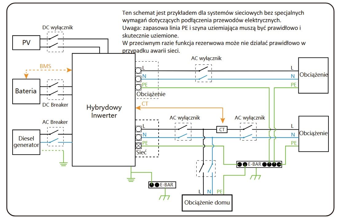

    Przymierzam się do instalacji falownika hybrydowego DEYE SUN-3.6K-SG03LP1-EU z magazynem 14 kWh na 16S LiFePO4 280Ah + JK BMS i przeglądając instrukcję https://www.deyeinverter.com/deyeinverter/202...tructions_sun-3.6-6k-sg03lp1-eu_240203_en.pdf mam pewne niejasności.
    Chciałbym móc zastąpić nim UPS-a - czy przełączanie z sieci na baterię jest na tyle szybkie, że podłączone urządzenia (różne sprzęty sieciowe - switche, routery itp.) powinny działać bez restartów? Bo jak się domyślam, DEYE to nie jest pełny on-line z podwójną konwersją AC-DC-AC (takiego UPS-a obecnie mam, ale chcę się go pozbyć ze względu na straty energii jak też potrzebę częstej wymiany aku ołowiowych), ma jakiś czas reakcji i przełączania.

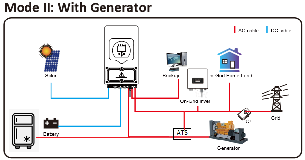

    Na dłuższe braki prądu mam też jeszcze agregat (z ATS gwarantującym brak możliwości połączenia agregatu z siecią i zasilania sieci "od tyłu"). Ponadto mam działającą mikroinstalację PV na 1-fazowym falowniku on-grid którą chciałbym zostawić bez zmian, a dołożyć jeszcze trochę paneli i podłączyć je do DEYE (dzięki temu mam 4 niezależne MPPT bo panele są w różnych kierunkach, tam gdzie jeszcze miejsce pozwala je zamontować), przy pomocy przekładnika (CT) ograniczając oddawaną moc do sieci do max 3,6 kW (bo przyłącze jest jednofazowe max 4 kW, oficjalnie na jednej fazie nie da się zgłosić więcej, a przechodzić na 3 fazy trochę bez sensu jak obciążenie jest jednofazowe).
    W instrukcji (na stronach 38-39 wg numeracji na dole stron, lub 40-41 PDF-a) są interesujące mnie schematy, a potrzebuję zrobić kombinację dwóch i z instrukcji jasno nie wynika, czy się da:
    Schemat połączenia falownika hybrydowego z siecią, generatorem, baterią, PV oraz obwodami domu.
    Schemat instalacji hybrydowej: falownik DEYE z panelem PV, akumulatorem, odbiorami krytycznymi, wyjściem sieciowym oraz przekładnikiem CT.

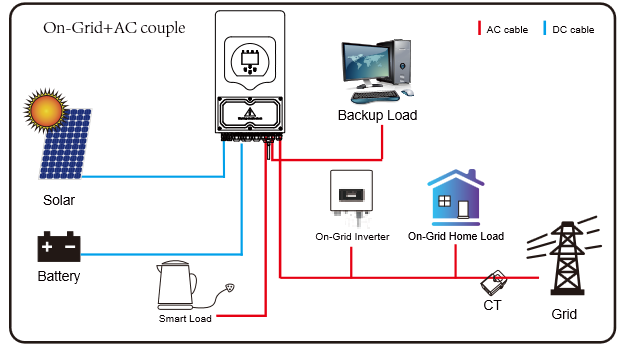

    (w tym drugim "On-Grid+AC couple" do portu GEN jest podłączone obciążenie "czajnik" a ja potrzebuję w tym miejscu móc podać zasilanie z agregatu jak na pierwszym "Mode II: With Generator" - opcja potrzebna rzadko, gdy długo nie ma prądu, nie ma słońca i mało zostało w magazynie).
    Mam też odbiorniki (np. zamrażarki) którym krótkie przerwy nie szkodzą, więc nie chce nimi obciążać UPS-a (Backup Load) a tylko z sieci lub agregatu. Nie chcąc przerabiać istniejącego ATS, myślę po prostu to przełączane wyjście sieć/agregat (dotychczas zasilające zamrażarki i UPS-a) podłączyć pod port GEN jako "agregat" (czyli źródło z którego DEYE ma tylko pobierać energię).
    Czy takie skrzyżowanie tych 2 powyższych schematów da się skonfigurować na DEYE? Falownik kupiony trochę za szybko i u mnie poleżał (wyskoczyło trochę innych pilniejszych tematów), widzę że teraz są już modele SG04 i SG05 ale nie udało mi się jeszcze znaleźć dokładniejszego opisu czym się różnią od SG03.

    Narysuj na schemacie elektrycznym co chcesz zrobić. Schemat blokowy i opis nie jest jasny.
    Np.
    Nie możesz do wyjścia podłączyć agregatu, agregat podłącza się do wejścia.

    Można spróbować podłączyć pod generator pod wejście GEN , a falownik on-grid pod Load .
    Ponoć to działa https://www.elektroda.pl/rtvforum/topic4119803.html#21543690

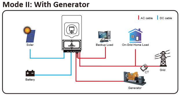

    Tak na szybko skleiłem obrazek, o co mi chodzi:
    Schemat połączenia instalacji fotowoltaicznej z magazynem energii, agregatem prądotwórczym, ATS oraz odbiornikami domowymi.
    Istniejący ATS fajnie, jakby został - zrobiony na stycznikach, które mają szansę wytrzymać dłużej niż miniaturowe przekaźniki w falowniku. Dla bezpieczeństwa każde z wejść idzie szeregowo przez styki NO jednego i NC drugiego. Przełącza on zasilanie do symbolicznie narysowanej lodówki (faktycznie tam są lodówki, UPS-y, pompa w studni - wszystko, co może być zasilane z sieci lub z agregatu, ale dopuszcza przerwy i nie chcę tym obciążać UPS-a).
    Instrukcja falownika opisuje ten sam port GEN raz jako wejście (Generator), a innym razem jako wyjście (Smart Load). Wydaje mi się też, że może nie być dobrym pomysłem podłączanie drugiego falownika on-grid do wyjścia Backup - przy pracy z agregatu, nie przyjmie energii z powrotem (choć może spadek obciążenia spowoduje, że lekko wzrośnie częstotliwość i falownik się sam odłączy - klasyczny agregat, częstotliwość AC zależna od obrotów silnika regulowanych mechanicznym regulatorem).

    Wejście Gen można skonfigurować tylko i wyłącznie w jeden sposób i może to być:
    - generator
    - falownik on-grid
    - smart load
    Nie może być to jednocześnie generator i smart load ... lub falownik i generator ...itd
    Lodówki tego co wywnioskowałem mają działać tylko z agregatu lub z sieci . Więc do podłączenia lodówek musi być zwykły przełącznik sieć agregat ,jeśli chcesz to może być automatyczny.
    Natomiast generator powinien być podłączony pod wejście GEN w Deye i te wejście skonfigurowane pod agregat.
    Pozostaje podłączenie falownika on-grid łączysz go np pod wejście grid(deye) nie działa falownik przy braku napięcia sieci , lub jak pisałem wyżej pod beckup load (ponoć to działa)

    >>21550184 Pasuje mi konfiguracja wejścia GEN pod generator (nie potrzebuję Smart Load), tylko właśnie chodzi o ten falownik on-grid - czy w konfiguracji z generatorem może być falownik podłączony pod wejście GRID (bo takiego dokładnie rysunku nie pokazali - dlatego zrobiłem "hybrydę" z tych 2 rysunków) i działa to poprawnie (CT na wejściu ogranicza łączny eksport czyli produkcja z Deye plus dodatkowy on-grid minus autokonsumpcja - nie mogę przekraczać zgłoszonych 3,6 kW na przyłączu)?
    Narysowałem mam nadzieję klarowniej i dorysowałem jeszcze jeden element - ręczny Bypass dla UPS-a. Na rysunku jest stan docelowy z falownikiem hybrydowym DEYE, obecnie z jedną różnicą że w jego miejscu jest zwykły UPS (GEN - wejście, LOAD - wyjście, GRID - nie podłączony). Bypass to taka listwa zasilająca z ręcznym przełącznikiem, na tyle szybkim że mogę przełączać między dwoma wejściami (UPS lub sieć) i serwery się nie restartują, pozwala to bezprzerwowo wymienić UPS-a (o ile sieć lub agregat akurat w tym czasie nie padnie).
    Schemat instalacji elektrycznej pokazujący połączenia pomiędzy siecią, agregatem, falownikiem Deye, PV on-grid, ATS, CT, serwerami i lodówkami.

    Falownik hybrydowy DEYE na wyjściu Backup ma ciągłość zasilania, przełączanie sieć/bateria następuje w milisekundach. Podłącz wszystkie odbiorniki wymagające ciągłego zasilania pod to wyjście (serwery, lodówki, co chcesz). Nie trzeba żadnych ATS-ów, hybryda przełącza automatycznie. Po to masz wyjście backup. To wyjście działa jak UPS.
    Na wyjściu LOAD z hybrydy nie będzie zasilania jeśli w sieci też nie będzie zasilania.
    ATS nie zapewnia ciągłości zasilania przy przełączaniu, czas przełączania jest zbyt długi.
    Twoja koncepcja ze schematu z założenia jest błędna.

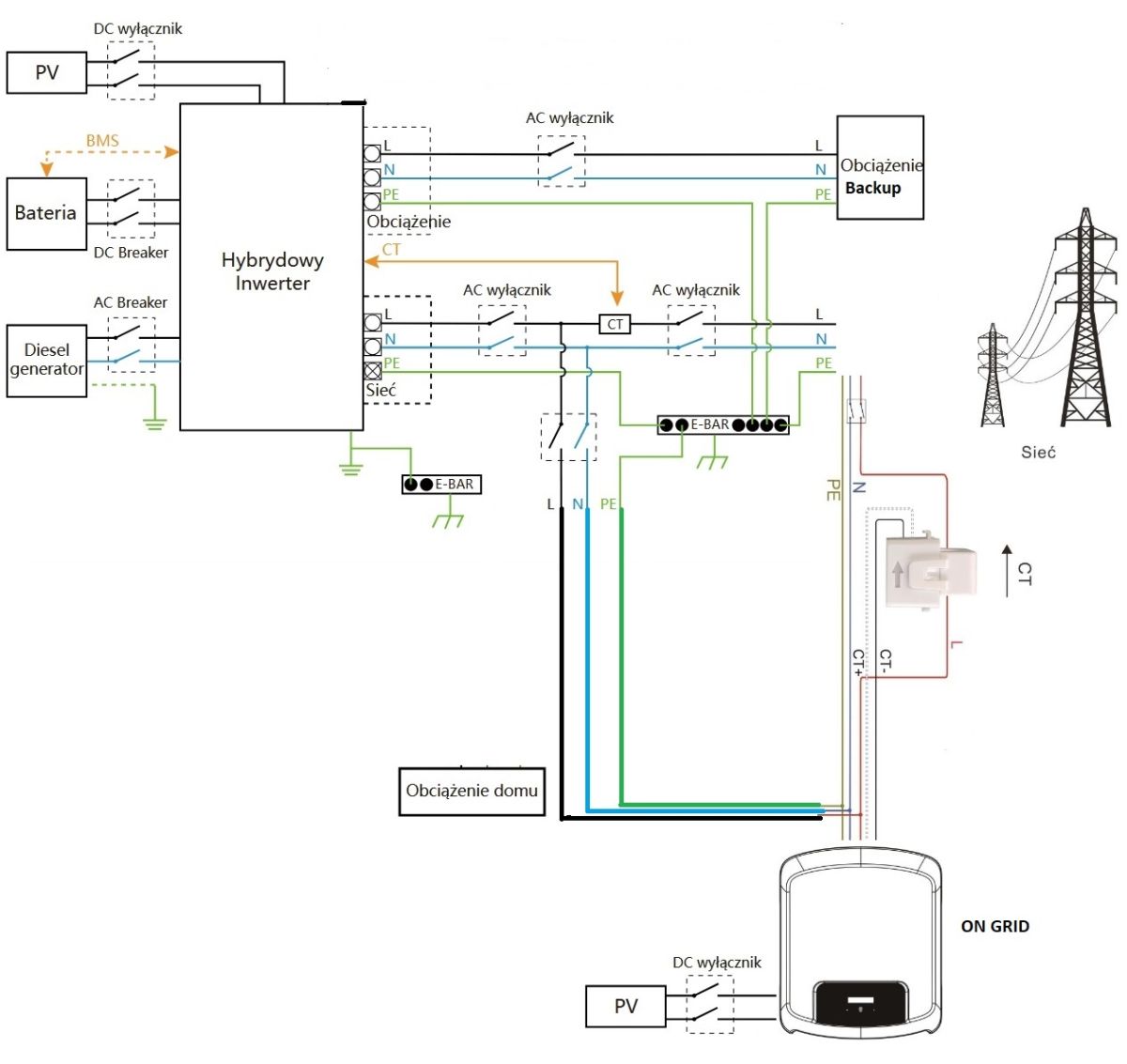

    Łączysz hybrydę równolegle do już istniejącej instalacji on-grid.
    Tu niestety falowniki nie będą się komunikować, więc musisz tak poustawiać export w obu, żeby łącznie nie przekroczyć 3,6. Najlepiej po połowie w obu; wtedy nawet w pochmurny dzień razem będą eksportować nadwyżki na maxa z PV.
    Schemat instalacji elektrycznej hybrydowego systemu fotowoltaicznego z magazynem energii, generatorem i falownikiem on-grid.
    W przypadku awarii sieci falownik on-grid się wyłączy, falownik hybrydowy wyłączy sekcję load; wyjście Backup będzie nadal zasilane z PV/baterii/generatora.
    ATS zamontowany w Twojej instalacji może zostać, to tylko kwestia odpowiednich połączeń.

    Przekładniki CT są po to, żeby falownik "wiedział" kiedy wysyłać nadwyżki energii z PV do sieci a kiedy wysyłać tylko na dom.
    Autor planuje zamontować dodatkowe panele do hybrydy.
    kmarkot napisał:
    I przy tym rozwiązaniu przy braku napięcia sieci panele nie będą dawały energii na akumulator
    Hybryda właśnie będzie ładować akumulator i zasilać wyjście backup.
    Load nie będzie zasilane przy awarii sieci i tak powinno być.
