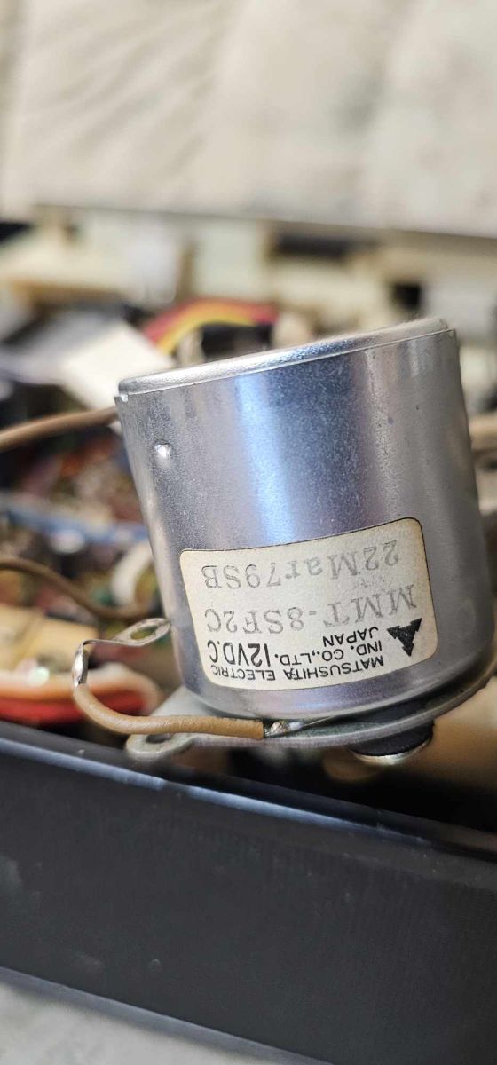

    Witam, mam problem z radiomagnetofonem Sharp GF8585. Nie mogę znaleźć regulacji obrotów silnika magnetofonu. Silnik Matsushita 8SF2C bez możliwości regulacji, a na płycie głównej nie widzę potencjometru :-(.
    Zbliżenie na silnik magnetofonu Matsushita MMT-8SF2C 12V DC w radiomagnetofonie, pokazujący etykietę modelu.
    AI: Czy silnik magnetofonu pracuje nieprawidłowo (np. za szybko, za wolno), czy po prostu chcesz wiedzieć, gdzie znajduje się regulacja?
    Silnik pracuje za wolno

    Moim skromnym zdaniem na płycie nie ma potecjometru - sam zobacz
    Na pewno nie ma regulacji w silniku?

    >>21551129 Silnik rozebrałem, w dużej obudowie jest mały silnik bez elektroniki, na schemacie też nie znalazłem.
    Musi być elektroniczna stabilizacja obrotów, chociażby po to żeby utrzymywać stałą prędkość przesuwu taśmy w miarę zużywania się baterii w radiomagnetofonie.
    Wrzuć zdjęcia wnętrza tego rozebranego silnika. Czasami stabilizator to jeden monolityczny układ scalony z kilkoma wyprowadzeniami, w obudowie przypominającej TO-126.
    Może być fabrycznie ustawiony na konkretną liczbę obrotów na minutę, bez możliwości regulacji.

    Jeszcze jedno. Trzeba doczytać co to dokładnie znaczy z ang. centrifugally regulated (regulowany odśrodkowo) albo
    zobaczyć filmik jak Inżynierowie radzili sobie dawniej z regulacją obrotów. Technologia!
    Ale można też obejrzeć i inny filmik żeby zobaczyć silnik Sankyo BFG2R51.
    Jest trochę materiałów na temat tego ghettoboombox`a.

    Nie sądzę żeby w przenośnym radiomagnetofonie jak ten z tematu zastosowano silnik z elektromechaniczną (odśrodkową) regulacją obrotów. Ale nie twierdzę kategorycznie że tak nie jest, dlatego poprosiłem autora o zdjęcia z rozbiórki tego silnika.
    Aktualizacja:
    Rzeczywiście jest tu silnik z odśrodkową, mechaniczną stabilizacją obrotów. Ponieważ ciężko się doprosić autora tematu o jakieś zdjęcia to odszukałem film z rozbiórki takiego silnika w bliźniaczym modelu Sharpa. Regulacja obrotów jest w środku silnika:
    https://youtu.be/AtWZY7L6dB8
    Swoją drogą niesamowite że jeszcze takie coś zastosowano w przenośnym radiomagnetofonie z przełomu lat 70/80 ubiegłego wieku.

    Strona Radiomuseum datuje GF-9191H (GF-9191HB) na lata 78/79 a wg nich
    GF-8585H i GF-8585X datowane są na lata 79 i 80!
    Inne źródła podają, że to wynalazek z lat 60-70.
    kris8888 - wielkie dzięki za filmik!
    Myślę, że "temat" jest wyjaśniony chociaż dalej ciężki do ogarnięcia.
    Podejrzewam, że nawet w latach świetności takich sprzętów w razie
    problemów z obrotami "wpadały" w to miejsce silniki z elektroniczną
    regulacją obrotów tak jak na filmie z Sankyo BFG2R51.

    Całkiem też możliwe że fabrycznie były wstawiane dwa rodzaje silników, w zależności od partii produkcyjnej danego modelu radiomagnetofonu.
    Ciekawe jak wyglądały fluktuacje prędkości przesuwu taśmy w przypadku tego typu silników. Na pewno dużo tu załatwiało stosunkowo masywne koło pasowe wałka przesuwu.
    Jedno jest w tym dobre, że raz ustawiony fabrycznie taki odśrodkowy regulator utrzymywał stałe obroty przez długie lata eksploatacji. Pod warunkiem że mechanicznie nie zaczął szwankować lub też opory mechanizmu przesuwu taśmy nie wzrosły ponad normę (ponad możliwości silnika).

    I tu może jest problem. Po 35 latach mechanizm może a nawet ma prawo mieć opory!

    >>21553058 Witam, nie odpisywałem, bo nie mogłem, dzięki za informację. Na pewno nie będę nic tam rozbierał i składał 10 razy, aby ustawić obroty, pewnie mechanizm ma już jakieś opory, poszukam silnika z regulacją. Sanyo z regulacją raczej trudny do kupienia, może kiedyś się trafi. Dzięki za pomoc. Wielkie dzięki!

    @djvaldi3 W 11 minucie filmu https://youtu.be/AtWZY7L6dB8 gość pokazuje wkręt regulacyjny regulatora obrotów, więc w obudowie musi być boczny otwór na wkrętak. Możliwe, że pod papierową naklejką.
