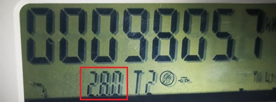

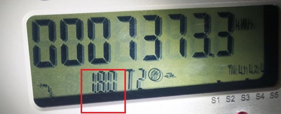

    adek70 napisał:
    Jak w tym liczniku sprawdzić ile oddałem a ile pobrałem energii???
    W każdym (chyba) liczniku dwukierunkowym ilość pobranej z sieci energii po przełączeniu na kod 1.8.0 a ilość oddanej energii na kodzie 2.8.0.
    Wyświetlacz licznika energii elektrycznej z podświetlonym kodem 1.8.0 i wskazaniem 7373,3 kWh. Wyświetlacz licznika energii elektrycznej z kodem 2.8.0 podświetlonym na ekranie.
    Jeżeli od produkcji (odczytanej z falownika) odejmiesz oddaną (2.8.0) to otrzymasz autokonsumpcję. Jeżeli do tego dodasz pobraną (1.8.0) to będzie Twoje całkowite zużycie.

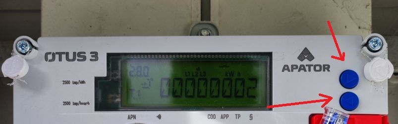

    adek70
    Posty: 78
    Ocena: 2
    Dzięki za pomoc co do licznika ale z appką ???
    Czy to lipa jakaś???
    Którym przyciskiem można to odczytać?
    Górnym czy dolnym?
    Licznik energii elektrycznej APATOR OTUS 3 z dwoma niebieskimi przyciskami oznaczonymi strzałkami.
  • #6 21552089
    DiZMar
    Posty: 32581
    Pomógł: 2887
    Ocena: 6617
    Górnym czy dolnym?
    Dowolnym tylko klikać cały czas tym samym aż zobaczymy właściwy kod 1.8.0 lub 2.8.0. Zmiana klikania na drugi przycisk powoduje przewijanie w odwrotną stronę (cofanie). Na foto masz właśnie kod 2.8.0 czyli energię oddaną do sieci od początku.

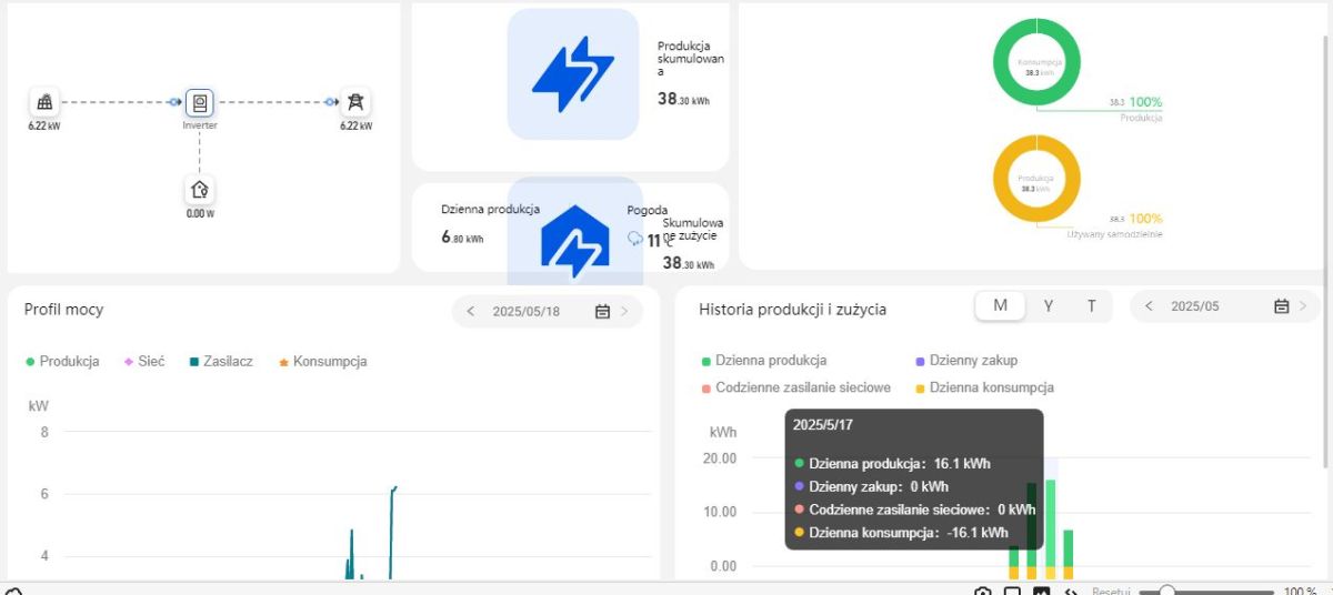

    adek70
    Posty: 78
    Ocena: 2
    Dziękuje serdecznie wszystkim za podpowiedzi.
    Dzisiejszy zrzut ekranu z appki z którego nic nie rozumiem.
    Wszystko pokazuje, że tyle samo co wyprodukowałem to tyle samo zużyłem i oddałem do sieci.
    Te wyliczenia z appki to raczej bzdura.

    Ty dalej nie rozumiesz
    Oddałeś do sieci a nie zużyłeś.
    Skąd aplikacja i falownik mają wiedzieć ile zużywasz? to nawet nie wie licznik ZE ile masz aktualną produkcje ile zużywasz a ile oddajesz jednocześnie.
    Na dzień dzisiejszy nie ma takiej aplikacji by na bieżąco pokazywało odczyty z falownika odczyty z licznika. Bo póki co jeszcze nie ma zdalnych bieżących odczytów licznika ZE.
    Jedynie coś ludzie sobie kombinują z "HA"
