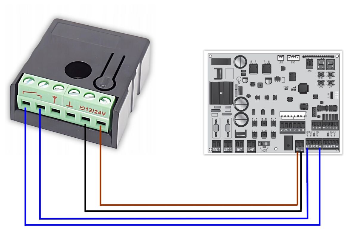

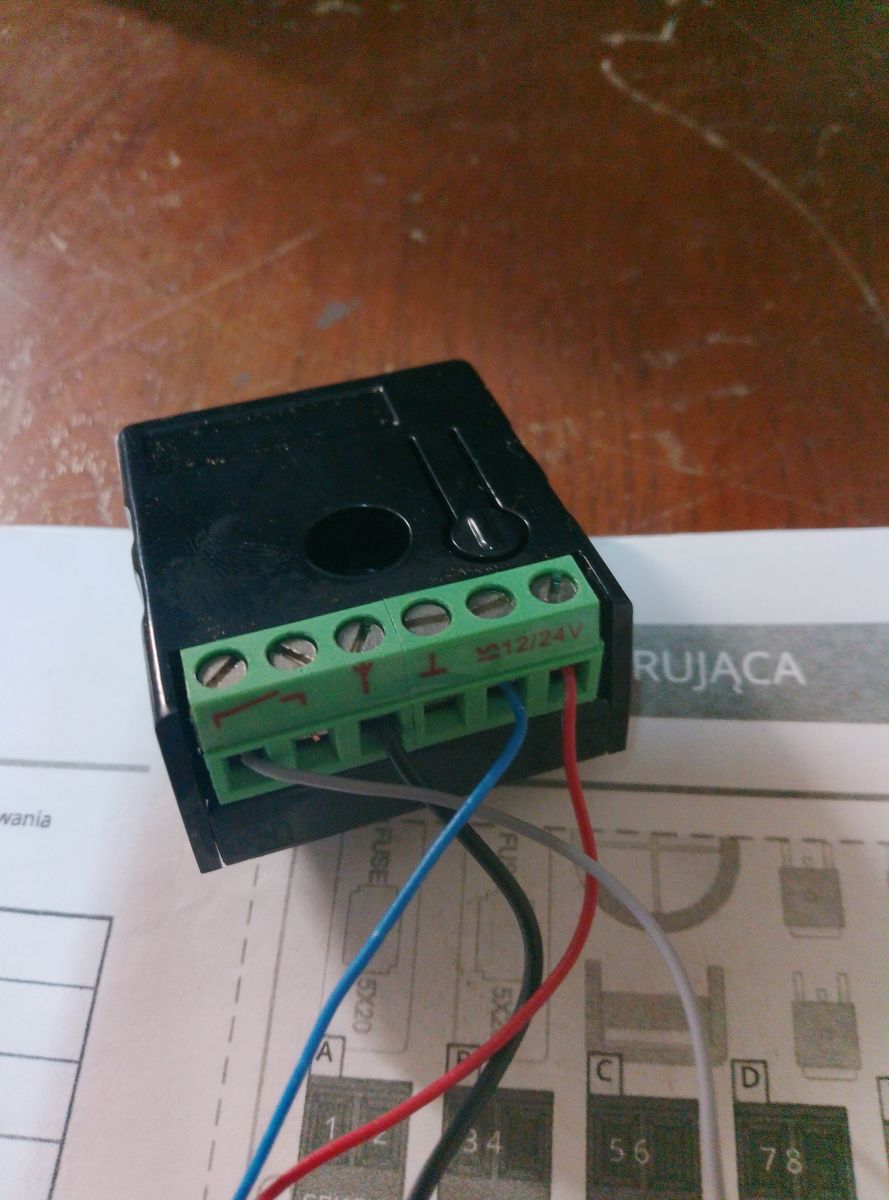

    Witam. Jak podłączyć radio odbiornik do centrali Motorline MC90BL-BR?
    RADIO UNIWERSALNE
    Zbliżenie na uniwersalny radioodbiornik z podłączonymi przewodami, widoczne oznaczenia zacisków.

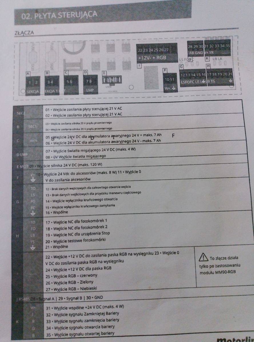

    Instrukcja połączeń płyty sterującej Motorline MC90BL-BR z opisem złącz i funkcji.

    Numeracja zacisków w odbiorniku od lewej.
    Odbiornik: 1, 2 z złączem G 12, 16 w centrali.
    Odbiornik: 5, 6 z złączem F 10, 11 w centrali.

    >>21553870 Miałem tak podłączone, raz otwiera, raz nie. I teraz nie wiem, jak to rozgryźć.

    Miałeś podłączone jak poniżej? Kolejność podłączenia przewodów dowolna.
    Schemat podłączenia przewodów między radiem odbiorczym a płytą sterującą automatyki, pokazujący kolejność i kolory przewodów.
    Po drugie, spróbuj radio zasilić z zewnętrznego zasilacza, po trzecie sprawdź działanie radia podłączając multimetr do zacisków sygnałowych radia, dwa pierwsze po lewej, radio zasil z zasilacza, albo podłączając do centrali, multimetr ustaw na buzer, czyli sprawdzanie ciągłości obwodu, jeżeli po naciśnięciu przycisku na pilocie buzer wyda krótki dźwięk to radio sprawne, jeżeli nie to radio szwankuje.

    @kamilkotlarek46 Czy masz instrukcję do odbiornika? Być może odbiornik pracuje w trybie bistabilnym. Dlatego raz otwiera, raz nie.
    No właśnie, albo jest ustawiony za długi czas impulsu, nie wiadomo jaki to model radia, ale na przykładzie Proxim-y NW1 zmiana trybu w/g opisu poniżej, w niektórych innych modelach wystarczy przełożyć zworkę, w NW1 dodatkowo można ustawić czas dla trybu monostabilnego (TDJN)

    To jest podróba Proximy zwana A1. Programowanie nieco się różni od oryginału. Masz do dyspozycji kilka trybów monostabilnych o róznej długosci impulsu. Ustaw najkrótszy - 1 sekundę. Instrukcja w załaczniku.
