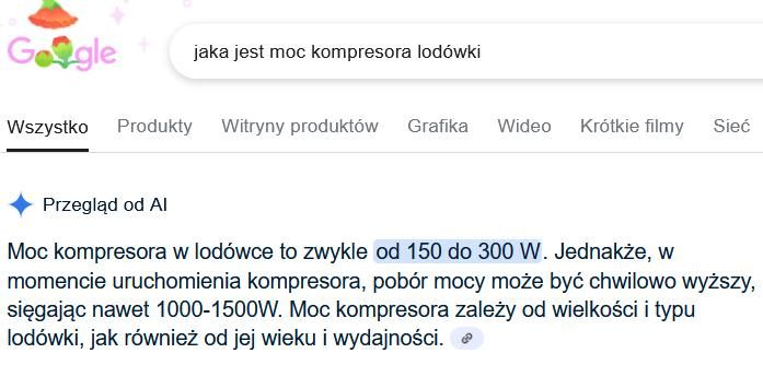

    Według tego niżej jesteś na granicy w czasie rozruchu starej lodówki:
    Zrzut ekranu z wyszukiwarki Google z zapytaniem jaka jest moc kompresora lodówki oraz wyświetlonym wynikiem mówiącym, że moc kompresora to zwykle od 150 do 300 W, a podczas uruchomienia może być wyższa, nawet do 1000-1500 W. ale jak napisałeś, możesz czajnik zamienić na 1000 W i wybrniesz: :) Nie śpiesz się jednak z wymianą czajnika, bo rzeczywistość bywa inna niż wyliczenia bo w ogóle nie braliśmy pod uwagę czasu rozruchu urządzenia jak i czasu zadziałania zabezpieczeń itd itp.. A z w/w obrazka wynika, że musisz dopytywać o prąd (lub moc) rozruchu a nie znamionową moc w czasie pracy... No i widzisz sam, że nie jest to tak wszystko proste i klarowne... Elektryk coś Ci powie ale nie przewidzi, że kupisz np. wadliwy agregat w nowej lodówce i będziesz potem narzekał na niego, że źle obliczył?
