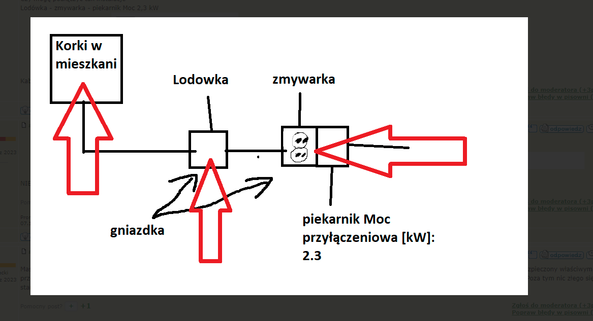

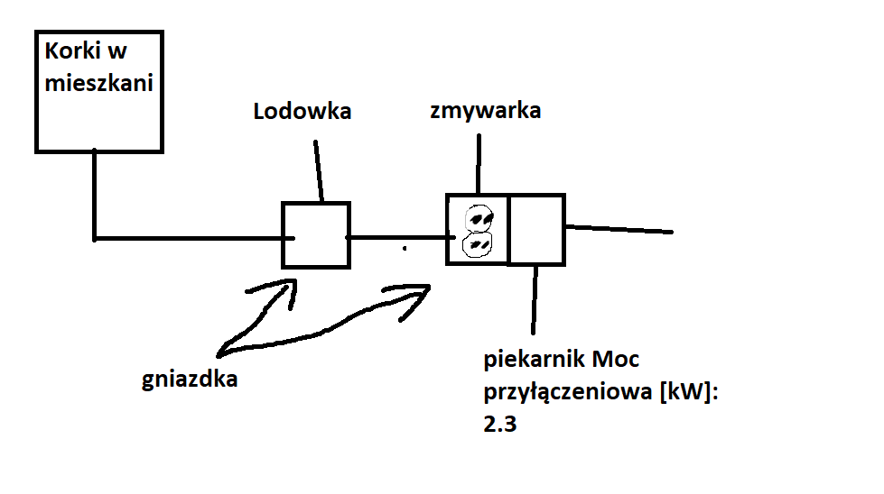

    Cześć.
    Mam instalacje zrobioną tak, jak na zdjęciu.
    Czy mogę podłączyć tak instalacje.
    Lodówka - zmywarka - piekarnik Moc 2,3 kW.
    Kabel miedziany 2,5 kwadrat.
    Schemat instalacji elektrycznej z podłączeniem lodówki, zmywarki i piekarnika.

    Masz dwa wyjścia. Podłączyć bądź nie podłączać. Jeśli instalacja zrobiona, to raczej już nie przerobisz oddzielnego obwodu chociażby dla piekarnika. Jeśli obwód zabezpieczony właściwym dla przekroju przewodu bezpiecznikiem, czyli 16 A dla 2,5 mm², to najwyżej podczas równoczesnej pracy piekarnika i grzałki w zmywarce może zadziałać zabezpieczenie. Poza tym nic złego się nie stanie. Zadbaj o to żeby gniazdo do którego będzie podłączona zmywarka i piekarnik było dobrej jakości żeby Ci się nie sfajczyło.

    Max co taki układ może przenieść to 3,6 kW. Z punktu widzenia obciążalności przewodu Twoje 2,3 kW (10 A) nie stanowi problemu. Oczywiście, idealnie byłoby wydzielić obwody (szczególnie: piekarnika), ale jak się nie ma co się lubi, trzeba żyć z tym co jest. Nie podpinałbym jednak pod to dodatkowych rzeczy, a już na pewno nie np.: czajnik elektryczny…
    Jedynym mankamentem będzie to, że jak będziesz używał jednocześnie zmywarki i piekarnika to wyłączy bezpiecznik 16 A (wyłączy się to włączysz).
    Nic się nie spali i nic się nie uszkodzi.

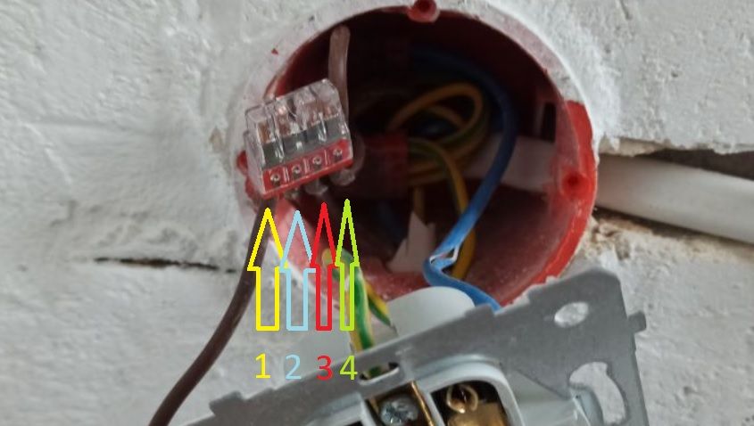

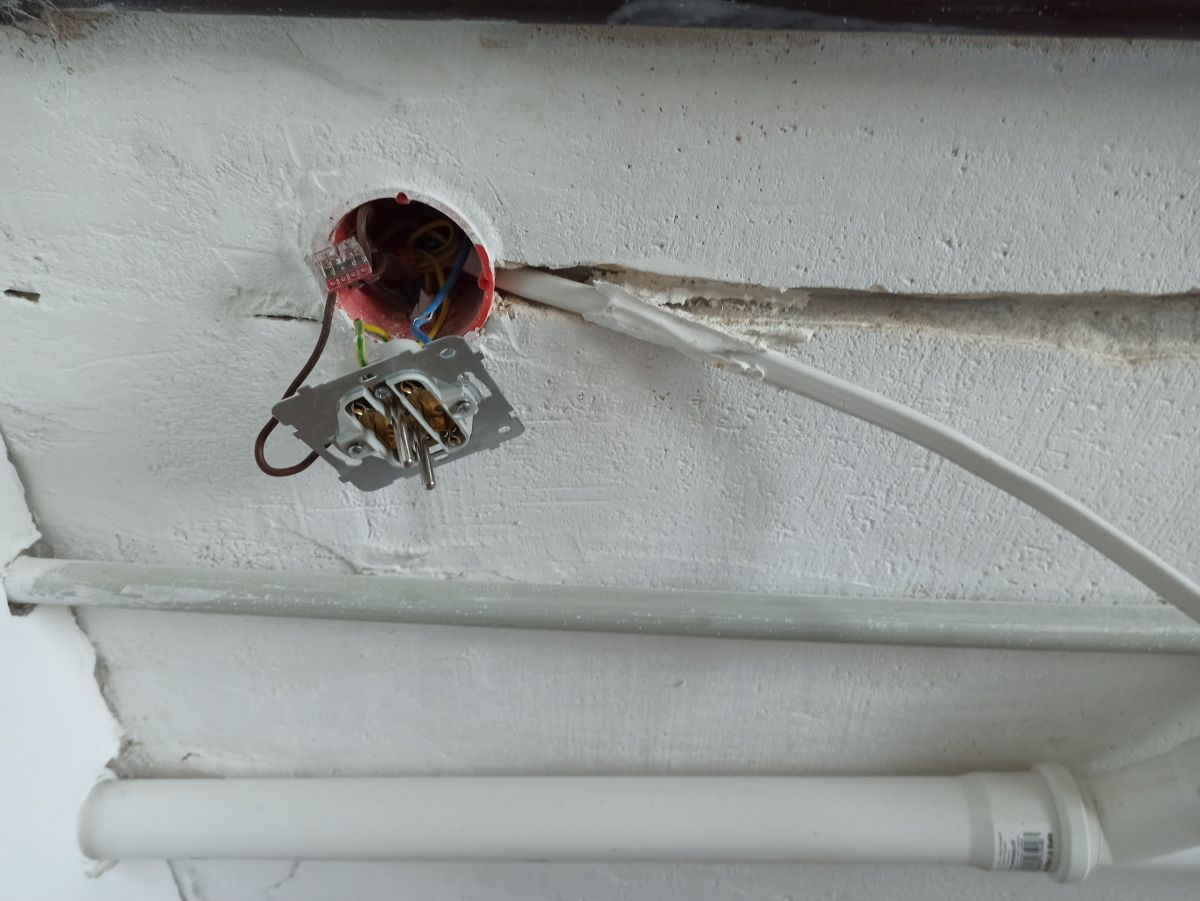

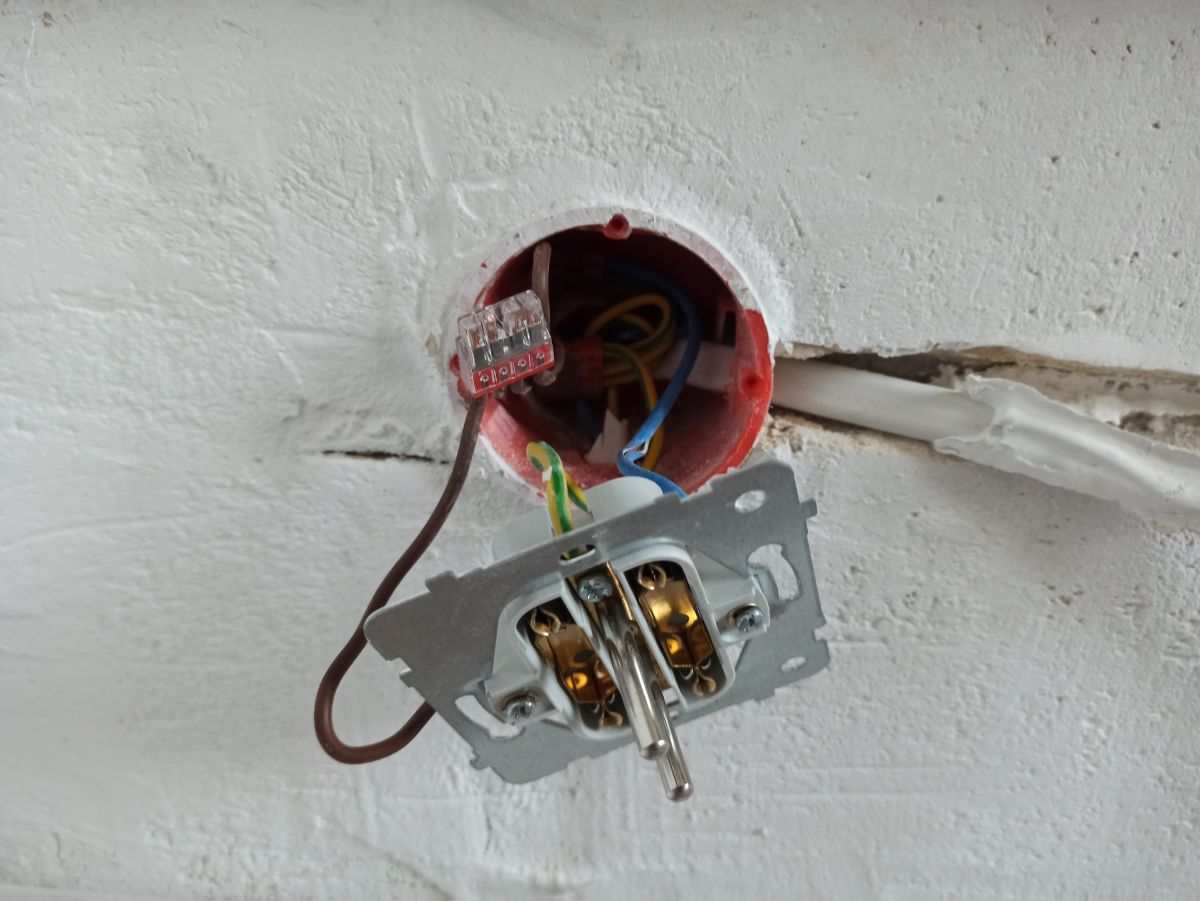

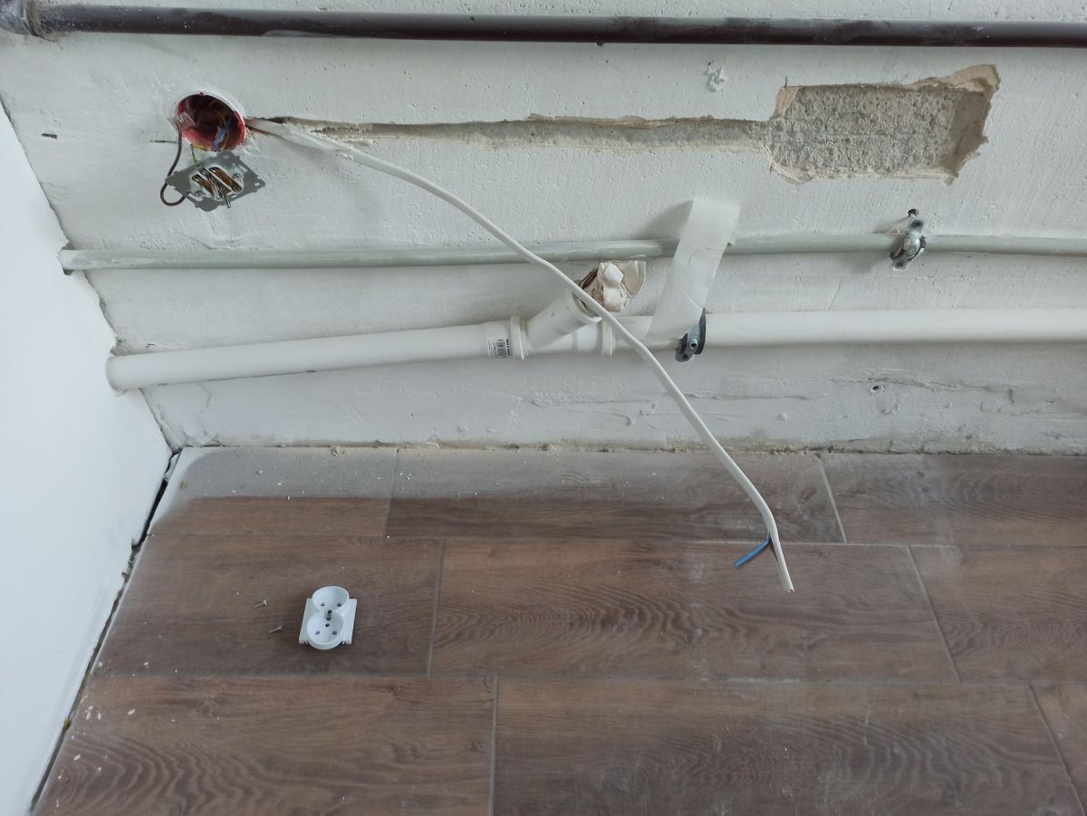

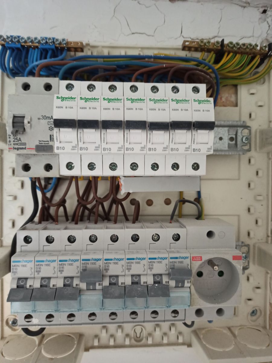

    Cześć, przesyłam zdjęcia instalacji. Na zdjęciach widoczne są punkty 1 i 2, a pozostaje jeszcze 3 punkt do wykonania. Teraz teoretycznie muszę podłączyć lodówkę, piekarnik i zmywarkę. Nie uwzględniam zapalarki do płyty gazowej, ponieważ to prawie nic. Największym wyzwaniem jest fakt, że musi być to bardzo niefortunnie ustawione i nie wiem za którą rzecza najlepiej zrobić te dodatkowe gniazdka.
    Tablica elektryczna z bezpiecznikami marki Schneider i Hager.Widok na instalację elektryczną przy ścianie z przewodami i kontaktem leżącym na podłodze. Niepodłączone gniazdo elektryczne w ścianie z odsłoniętymi przewodami. Zbliżenie na instalację elektryczną ze ściany z widocznymi przewodami i gniazdkiem. Projekt kuchni z układem szafek i sprzętów AGD.

    Instalacja do widocznego na zdjęciu gniazdka wygląda inaczej niż na rysunku z postu #1
    Podłączenie piekarnika zmywarki i lodówki - czy tak mogę zrobić?
    Zwróć kolego uwagę na użyte WAGO, w które wpięto 4 przewody
    - wejście fazy
    - przedłużenie na kabel idący w prawo
    - na widoczne na zdjęciu gniazdo
    - no właśnie ? GDZIE TO IDZIE i co tam jest podłączone ?
    Jak daleko masz z tego pomieszczenia do skrzynki rozdzielczej (tej z bezpiecznikami)? Pytam pod kątem tego, czy na prawdę NIE DA SIĘ dołożyć min. 1 kabelka 3x2,5? Na tablicy miejsce jest z tego co widzę pod kolejną B16 (górna szyna DIN).
    Sądząc po ilości rozłączonych obwodów fazowych lokal i tak w remoncie ;)
    BTW: izolacja na zerowym uszkodzona - trzeba to zaizolować a nie tak zostawić...

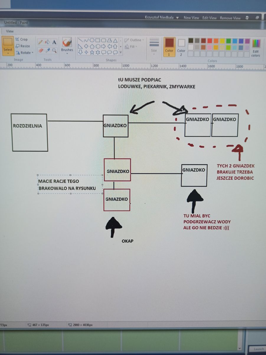

    Tak masz rację zapomniałem że tam jeszcze jest okap. I miał być przepływowy podgrzewacz wody. Ale już się pogodziłem że jego nie będzie.
    Przedstawiam nowy schemat.
    Tak, teraz zauważyłem że przewód jest uszkodzony zmienię go.
    Schemat elektryczny przedstawiający połączenia gniazdek dla lodówki, piekarnika i zmywarki.

    @kkrzysiekk09 przy tym co widać: DOKŁADAJ NOWE KABLE.
    Co będzie za różnica, czy dołożysz 1, 2 czy 3 ???
    1 - piekarnik
    2 - lodówka
    3 - podgrzewacz, z którego zrezygnowałeś.
    Zmywarkę puść na tym, co jest. Zrób sobie z jedno podwójne gniazdo nad blat (mikser czy inny wynalazek też trzeba gdzieś podłączyć).
    Może nie warto iść na ustępstwa za wszelką cenę chcąc oszczędzić sobie roboty? Może warto zrobić raz a dobrze, w FULL-OPCJI?
    Z dolnej szyny DIN wywal gniazdo - masz miejsce na 2 x B16 pod w/w obwody.
    Jak zabudujesz kuchnię, umarł w butach - będzie ekstremalnie ciężko to odkręcać. Właściwy moment jest TERAZ i lepszego nie będzie.

    NIE ZGADZAM SIĘ Z TYM.
    Umiejętności autora POZWOLĄ na położenie pod tynkiem 3 dodatkowych kabli 3 x 2,5. Podłączenia może zrobić elektryk - to nie będzie kosztowało majątku.
    Zysk z tego będzie taki, że NIE BĘDZIE RYZYKA WYWALANIA ZABEZPIECZENIA
    Moderowany przez Topolski Mirosław:
    Pkt.4 zasady ogólne: https://www.elektroda.pl/rtvforum/topic3663880.html
    Nie krzycz .
    - po prostu tu będzie działać jak należy. Ponadto kuchnia zrobiona będzie w full-opcji zgodnie z pierwotną intencją autora tematu. Z całym szacunkiem, kolego, droga na skróty jest zła w tym konkretnym przypadku.
  • #29 20724039
    kkrzysiekk09
    Poziom 4  
    Posty: 16
    Czyli reasumując:
    Jeśli zostanie tak jak jest, będzie wywalać ten bezpiecznik, gdy wszystko będzie działać jednocześnie:
    - Piecyk o mocy 2.3 kW i zmywarka 1.8 kW to już możliwość wywalenia bezpiecznika, a to nie koniec sprzętu, który musi być podpięty.
    - Dlatego doradzacie położyć przynajmniej jeden lub dwa dodatkowe kable. Podpięcie do rozdzielni zrobi elektryk, ale położyć kabel mogę zrobić sam.
    - Dodatkowe pytanie: miejsce za szafkami będzie, bo blat będzie specjalnie głębszy, i pytanie czy może być gniazdko natynkowe.
  • #30 20724049
    Ktoś_tam
    Poziom 40  
    Posty: 5226
    Pomógł: 502
    Ocena: 2816
    jak będzie wszystko działać jednocześnie
    - Piecyk o mocy 2.3 kW i zmywarka 1.8 kW to już możliwość wywalenia bezpiecznika a to nie koniec sprzętu co musi być podpięte.
    Ktoś_tam napisał:
    Sprawdź najpierw w instrukcji obsługi tego podgrzewacza sposób montażu. To powinno zweryfikować twoje chciejstwo i wyobrażenia. Weź jeszcze zrób sobie bilans mocy co może być jednocześnie włączone z tym podgrzewaczem w całym mieszkaniu i porównaj to z zabezpieczeniem przedlicznikowm.
    Dla szacunków możesz przyjąć że 1A odpowiada max 230W.
