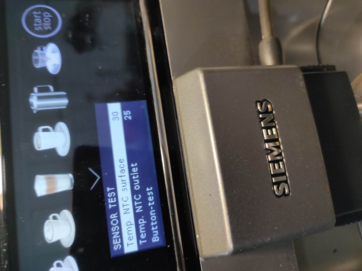

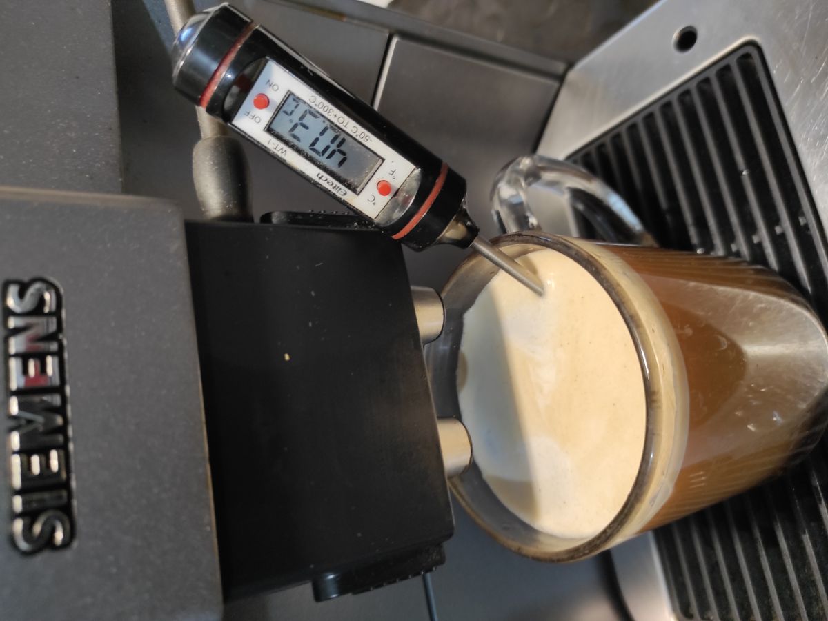

Sprawdź w trybie serwisowym czy manualne podniesienie temperatury grzałki np. do 90 stopni odpowiada rzeczywistości (zmierz czymś rzeczywistą temp grzałki). Może układ odczytuje więcej niż jest i za wcześnie wyłącza triak.

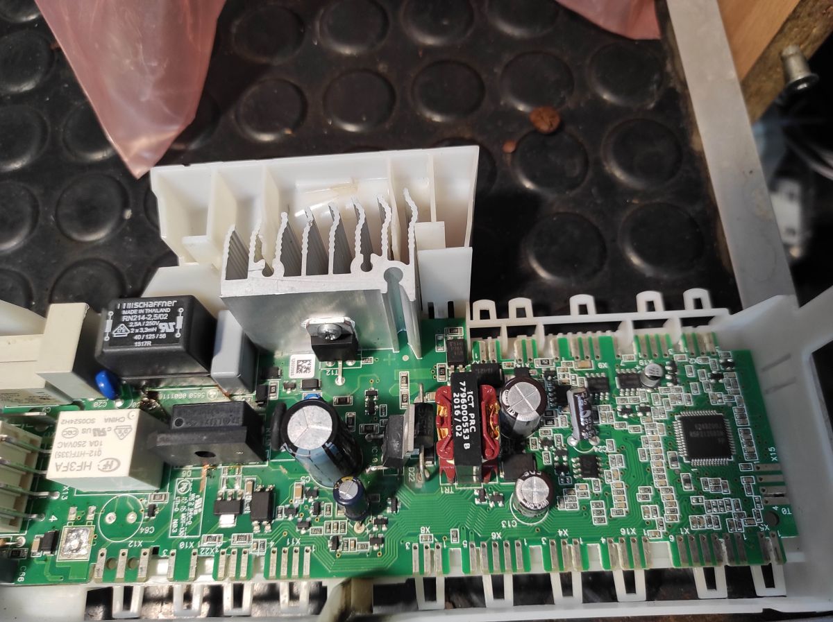

Rozumiem, że triak załącza elektrycznie w sposób prawidłowy ale jest za wcześnie blokowany. Może te 20 stopni różnicy to błąd pomiaru wynikający z uszkodzenia układu pomiarowego na płycie głównej. Sprawdź jak biegną sygnały z NTC do procesora. Po drodze prawdopodobnie jest jakiś dzielnik rezystancyjny lub coś podobnego.
