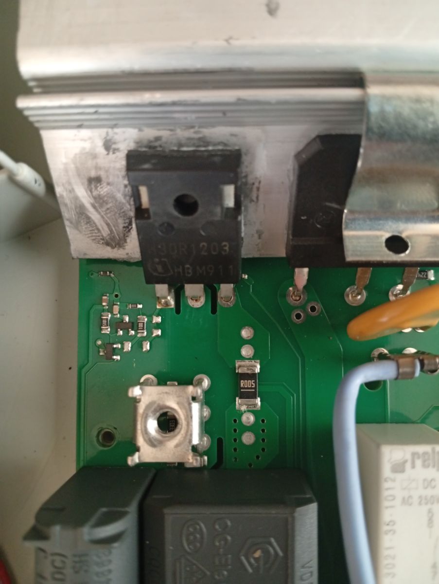

    Chcę wymienić tranzystor IGBT w płycie indukcyjnej.
    Tranzystor ma pod spodem taką plastikową płytkę, prawdopodobnie posmarowaną pastą termoprzewodzącą.
    Pytanie: po co jest ta płytka? Chodzi o izolację prądową od metalowego radiatora?
    Bo sam tranzystor jest spięty i dociśnięty z radiatorem przy pomocy klipsa, a sama płytka jest posmarowana obustronnie. To nie jest tak, że to i tak może przewodzić prąd?
    Czy muszę zakładać tę białą płytkę pod tranzystor, a jeśli tak, to czy muszę ją jakoś kleić, czy tylko posmarować pastą?
    Na dole obrazek, jak to wygląda.
    Z jakiego powodu chcesz to zrobić?
    Dokładnie tak. To izolacja metalowej części tranzystora od radiatora.
    Nie przewodzi prądu. Przewodzi (odprowadza) ciepło.
    posmarować pastą?
    Oczywiście, że tak. Smaruje się (a nie klei) pastą termoprzewodzącą ale będącą izolatorem dla prądu.

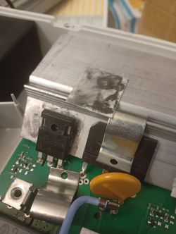

    Wie ktoś może, które to mogą to być te tranzystory sterujące / rezystory?
    Każdy element wygląda tak jak na zdjęciu
    Zbliżenie na tranzystor mocy IGBT przymocowany do radiatora na płytce PCB wraz z innymi elementami elektronicznymi.
    Czy mogę sprawdzić je bez wylutowania z płytki PCB? Bo z tego, co czytałem, to IGBT nie mogę sprawdzić na płytce i muszę wylutować?
    I jeszcze jedno pytanie: tranzystor do zmiany ma to oznaczenie
    IHW30N120R3,
    ale pod spodem jest jeszcze jakiś kod. To kod producenta? Nic się nie stanie, jeśli nowy tranzystor ma inny ten drugi numer?
    Tranzystor do zmiany ma to oznaczenie
    IHW30N120R3
    ale pod spodem jest jeszcze jakiś kod. To kod producenta? Nic się nie stanie jesli nowy tranzystor ma inny ten drugi numer?
    IHW30N120R3 to właściwe oznaczenie. To co pod spodem nie ma jakiegokolwiek znaczenia. Są to symbole produkcyjne producenta. Możesz śmiało zastosować IHW30N120R3 z dowolnymi znakami pod spodem.
    Aby sprawdzić wiarygodnie jakikolwiek element elektroniczny może być podłączony do płyty co najwyżej jednym PIN-em. Przy dużym doświadczeniu w miarę wiarygodnie można zdiagnozować bez odłączania od płyty. To jednak już wyższa szkoła jazdy.

    Na zdjęciu zaznaczyłem elementy do sprawdzenia.
