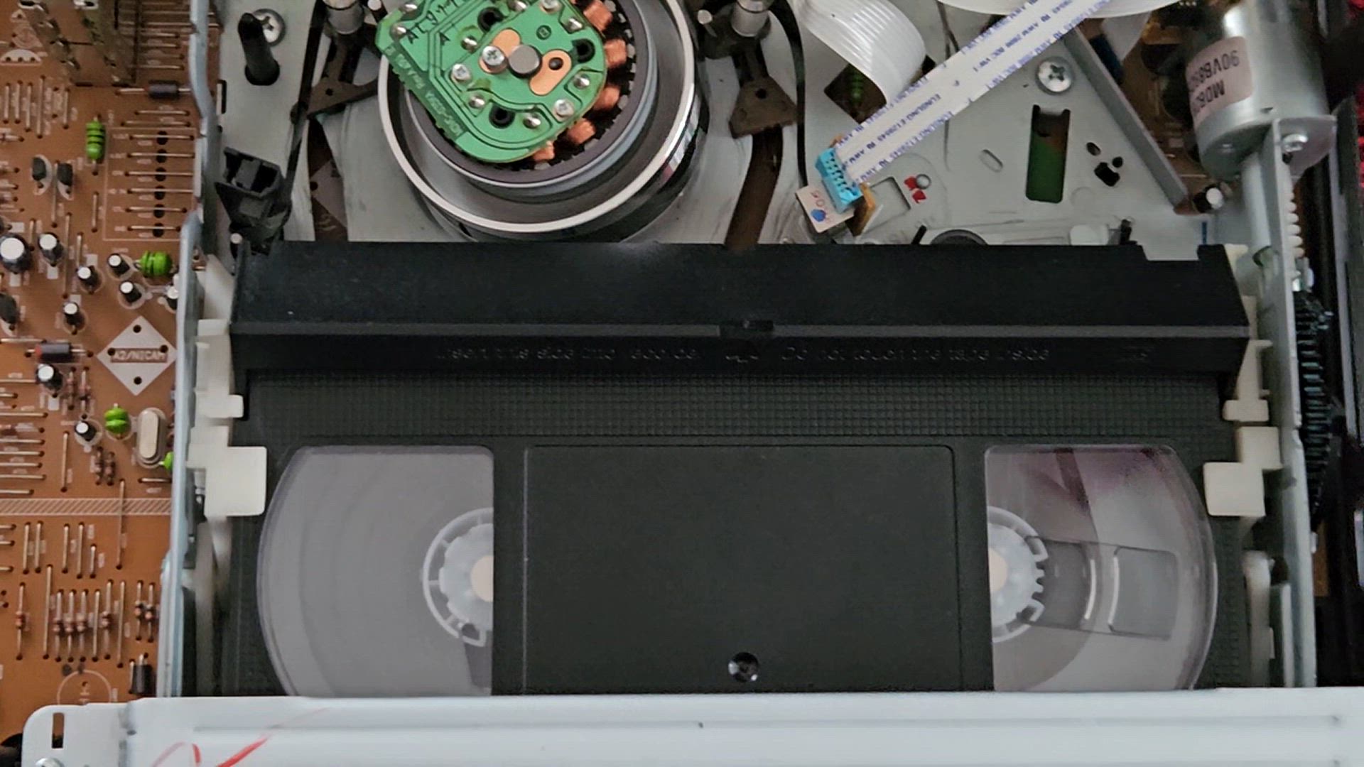

    Przewijanie startuje z pełną prędkością, by po chwili zwolnić prawie do zera. Wygląda, jakby magnetowid zmienił bieg i od tego momentu jest wolno. Zdarza się to na wielu kasetach, kiedy nawiniętej taśmy jest już dużo. Kiedy się to nie zdarza, to wtedy widać, że nie zmienia biegu. Nie wydaje mi się, żeby to był problem braku smarowania, silnika czy kasety, skoro zawsze zaczyna przewijanie z dużą prędkością. Nie mam pojęcia, co sprawdzić.

    Wyczyściłem transoptory i na jednym był jakiś paproch. Teraz trochę lepiej chodzi, ale problem dalej występuje. Czy to może być problem hamulców?
    1. VCR zaczyna szybkie przewijanie
    2. Orientuje się, że jest blisko początku kasety
    3. Zmienia tryb na hamowanie
    4. Po wyhamowaniu do zera zmienia tryb na wolne przewijanie
    Kiedy kaseta nie wyhamuje do zera, to wtedy tak muli jak na filmie. Kiedy wyhamuje, to zmienia tryb na wolne przewijanie.

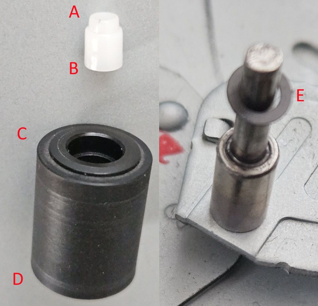

    Pytanie: czym nasączyć te gumki hamulców, gdy ta guma jest wyschnięta?
    Drugie pytanie: jak ta rolka ma być zamontowana? Bo ten biały kapselek się luzuje (idzie do góry i rolka robi się luźna), jak ją zamontuję w kolejności od góry A C E. Czy może to ma być B E C?

    Po pierwsze słychać że silnik capstain kręci ale nie ciągnie taśmy czyli mechanizm do wyjęcia i wymiana paska. Rolka nie ma prawa sie wysuwać. Zobacz czy w tym białym plastiku nie masz wyłamanego ząbka.

    Kupię nowy pasek, ale jakoś nie jestem przekonany, że to jest główny problem. Jak kręcę capstanem i zatrzymam z całej siły palcem sprzęgło, to dopiero pasek się ślizga. Poza tym, jak wytłumaczyć, że na początku przewija z maksymalną prędkością, a dopiero jak następuje zmiana biegu na wolniejszy, to zaczyna mulić (na filmie widać, jak zębatka się przestawia i dopiero wtedy jest spowolnienie)? Za każdym razem, jak zamuli, zrobię stop, jeszcze raz przewijanie i znowu zaczyna z maksymalną prędkością.
    Może sprzęgło na tym biegu nie łapie? Bo bez biegu to w ogóle się ślizga. Jak kręcę capstanem i przytrzymam lewą rolkę, to sprzęgło się ślizga. Zgaduję, że nie ma załączonego biegu i tak ma być?

    Wymiana paska i kondensatorów pomogła. Jakoś lepiej teraz zmienia biegi i przewija.
